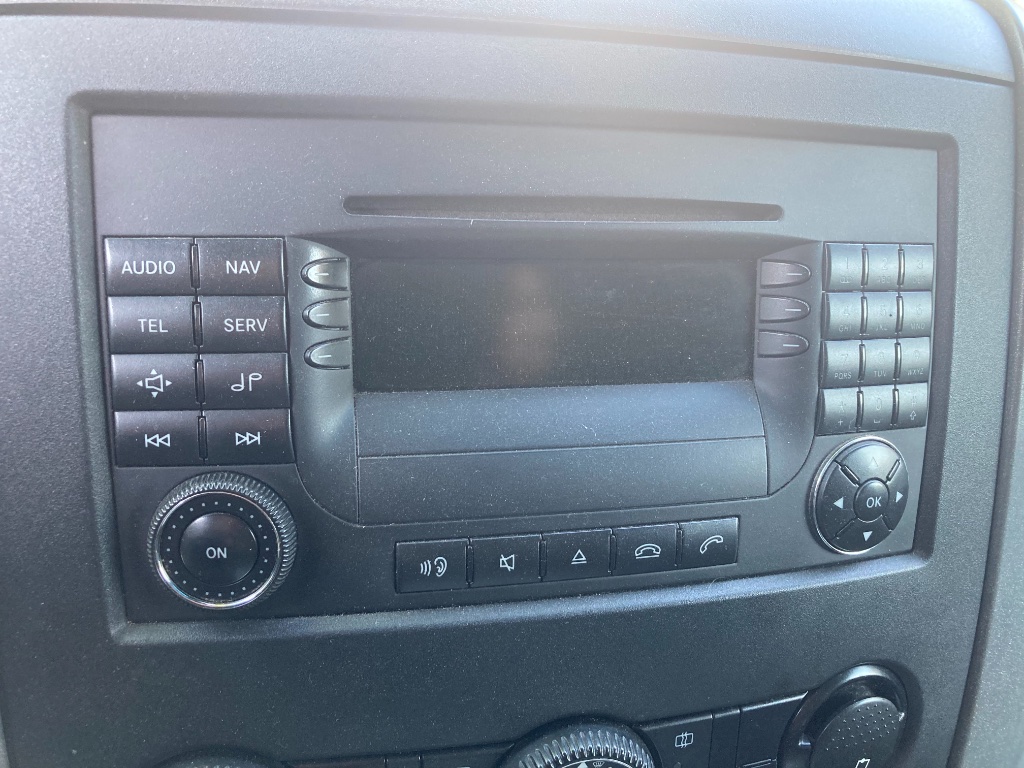

Guten Morgen liebe Sprintergemeinde,
leider bin ich in der Suche im Forum und auch im WWW nicht weitergekommen.
Ich bin auf der Suche nach den Navi CD'S für das Radio/Navi welches in meinem Sprinter verbaut ist.
Laut VIN ist ein Sound 20 Radio bestellt und verbaut worden.
Kann ich da auch andere, oder welche CD's kann ich dafür nutzen?
Kann es sein das es sich aber aktuell um ein Audio 50 APS BE6088 Becker handelt was nachträglich verbaut wurde ?
Dann wäre das mit den CD's wohl gelöst...

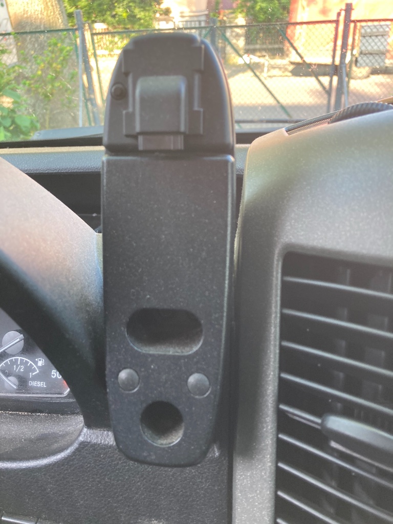

Re: Navi CD MB Radio Sound 20 und Freisprecheinrichtung
Vielen Dank für die Informationen Vanagaudi

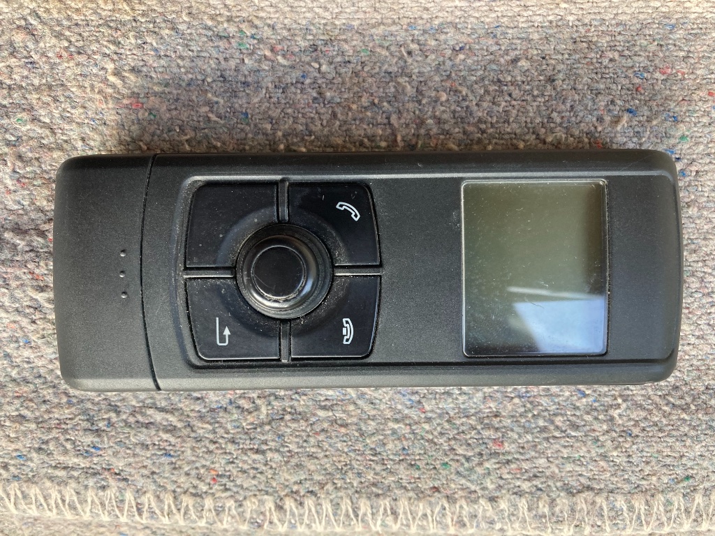

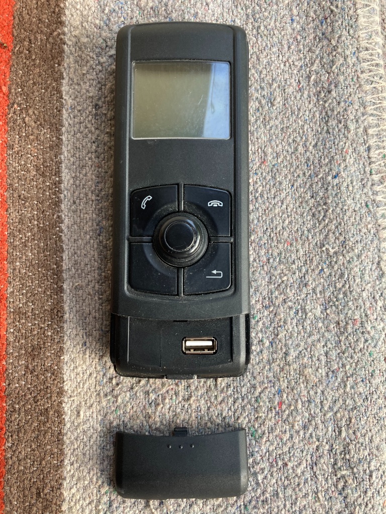

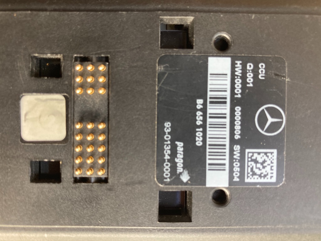

Ich habe mir das "Komfort-Bedienelement mit Bluetooth" besorgt
Laut dem Katalog, https://autohaus-juergens.de/fileadmin/ ... behoer.pdf den Du im anderen Thread empfohlen hast soll der nur mit ET5 (Freisprecheinrichtung vernetzt) funktionieren. Das gibt es auf ursprünglichen Auslieferungsliste meines LKW nicht.
Laut dem Katalog habe ich ein "Navigation Sound 50 APS" (B6 656 0744) verbaut dieses Ist freisprechfähig.
Und bei den Abbildungen sind immer noch weitere Tasten unterhalb des Moduls sichtbar am Adapter. Dann passt bei mir wohl auch das „nur“ Telefon Modul nicht?? oder muss da auch noch was drunter soll eigentlich bis 08/2013 gehen
Ich währe Dankbar wenn jemand dieses Teil/Adapter/Schale/Aufnahme was zwischen den vorbereiteten Halter und das Modul kommt kennt.
Ich finde einfach keins im Netzt.

In der Zubehör-Übersicht zum Sprinter wird das Modul B66561020 auch mit Tasten unterhalb des Bedienteils dargestellt. Wenn dir ET5 fehlt, kannst du dieses Modul nicht nutzen.Tante Rietha hat geschrieben: ↑13 Jul 2021 20:18 Ich habe mir das "Komfort-Bedienelement mit Bluetooth" besorgt

danke fürs suchenVanagaudi hat geschrieben: ↑14 Jul 2021 11:30In der Zubehör-Übersicht zum Sprinter wird das Modul B66561020 auch mit Tasten unterhalb des Bedienteils dargestellt. Wenn dir ET5 fehlt, kannst du dieses Modul nicht nutzen.Tante Rietha hat geschrieben: ↑13 Jul 2021 20:18 Ich habe mir das "Komfort-Bedienelement mit Bluetooth" besorgt
bei "Rosi" download/file.php?id=19261&mode=view
gibt es das auch ohne zusätzliche Tasten. Ich vermute der Wagen ist von nach 2013 und das Modul ist V4 und dass passt nicht bei mir.
allerdings habe ich laut Katalog ein Navigation Sound 50 APS Radio und das soll Freisprechfähig sein. ????
Fragen Fragen Fragen...
Dein Radio müsste ein Audio 50 APS NTG 2 für Vito/Viano W638 und Sprinter W906 sein, hergestellt von Becker als BE 7086 mit der Mercedes-Teilenummer A 906 820 1489.
https://www.radio-express-service.de/me ... b-bj-2004/

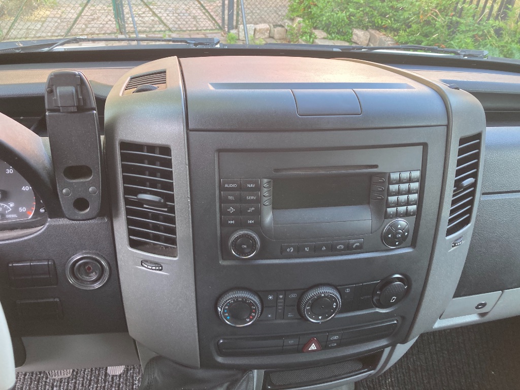

könnte aber auch ein B6 656 0744 Navigation Sound 50 APS sein (siehe Katalog https://autohaus-juergens.de/fileadmin/ ... behoer.pdf)
vermutlich verhält es sich wie folgt:
zwischen die Freisprechhalterung (EH3 UNIVERSAL-VORRUESTUNG FUER MOBILTELEFON) und das Komfort Bedienelement mit Bluetooth B66561020 kommt
https://www.ebay-kleinanzeigen.de/s-anz ... 0-223-3493
NICHTS
Mein Modul B66561020 passt nicht auf das EH3.
Dass passt wohl erst direkt auf die Halterung nach 2009.
Ich versuche die Halterung zu bekommen und teste mal ob das trotzdem geht.
Danke für die Hilfe
werde berichten.
NICHTS
Danke für die Hilfe
werde berichten.
Hast du ein Multifunktionslenkrad? Dazu gehört die Telefonkonsole SA-Code EH3 (vernetzte Freisprecheinrichtung),
ohne MFU-Lenkrad wäre das die Telefonkonsole Code JV4 (unvernetzte Freisprecheinrichtung)
und ab 09/2009 kommt noch SA-Code ET5, unvernetzt.
Du brauchst für deinen BJ2008 einen Adapter für die EH3 Konsole, und da passt der Bluetooth-Adapter B67875839 bzw. das überarbeitete B67875878 mit HFP Protokoll, oder das B67875838 mit SAP Protokoll hinein. Beide, bzw. alle drei Versionen besitzen das gleiche Design, also Vorsicht beim Kauf.
Der Bluetooth-Adapter, den du oben zeigst, ist für die Konsole ET5 und passt im Sprinter erst ab BJ09.2009.
Nebenbei: Bei der Recherche habe ich wunderliche Preise gefunden. Für einfache HFP-Module, die nichts weiter als eine Audioschnittstelle zum Radio und eine Fernbedienung des Telefons bieten, werden Gebrauchtpreise von rund 160 Euro und mehr aufgerufen. Die SAP-Module dagegen, die ein vollständiges Telefon beinhalten, zusätzlich zur fernausgelesenen SIM-Karte des Telefons zusätzlich einen eigenen SIM-Einsteckplatz bereitstellen, beginnen die Preisvorstellungen bei 40 Euro. Da kann ich nur mit dem Kopf schütteln.
Aber nicht alle Telefone unterstützen rSAP. Für Android gibt es eine App, falls der Hersteller rSAP nicht implementiert hat. Dazu gibt es eine Kompatibilitätsliste für diese App. Eine andere Kompatibilitätsliste findet man auf Wikipedia.
Ja vielen Dank für die vielen Informationen und Deine umfangreiche Recherche
MFL ist vorhanden. Ein Apple Gerät soll später der „Treiber“ sein.
Ich kaufe mal versuchsweise den Halter ab 2009
Mache meinen EH3 ab und hoffe der ET5 passt dann ran und funktioniert auch.
Ich hoffe das ist doch mehr“Facelift“ als andere Technik
Der freundliche sagte mir heute das wird nicht mehr hergestellt bzw. gibt es nicht mehr zu bestellen.
Der Gebraucht Verkäufer ist leider im Urlaub.
Dann muss das noch ein wenig warten.
Mir ist schon klar wenn ich mir ein „Alpine Großgerät“ kaufe ist alles drin.
Will aber erst mal versuchen das so hin zu bekommen. Und die Löcher im Armaturenbrett vermeiden
