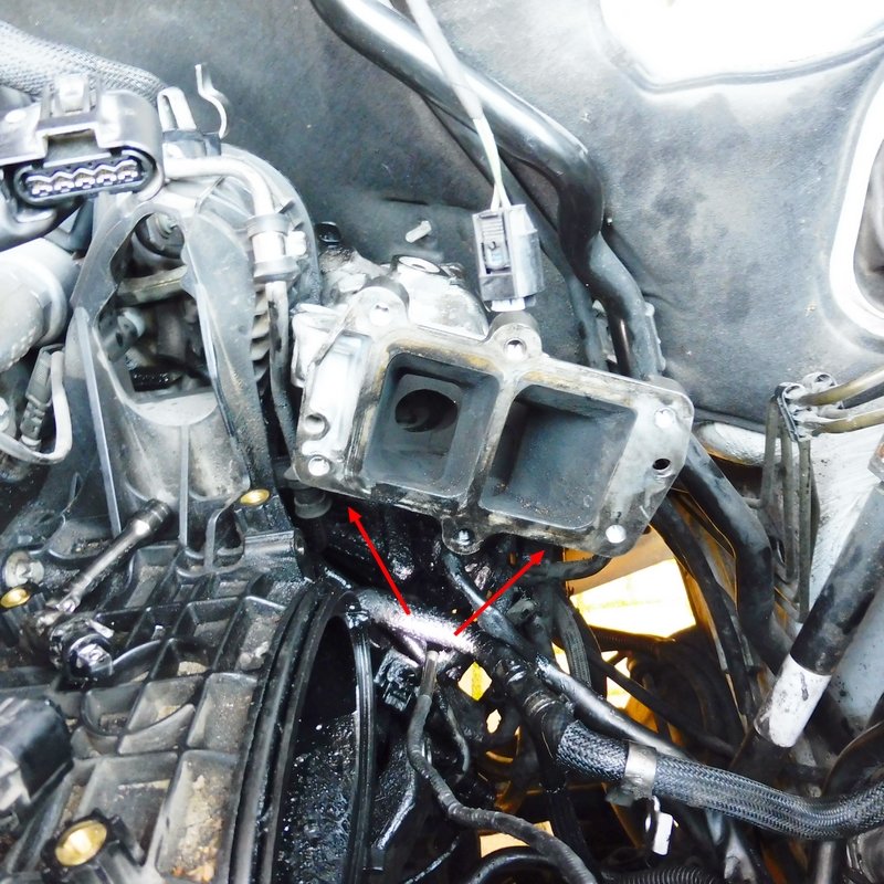

Ich habe mir scheint s die schönste arbeit ausgesucht, im Bereich der Drosselklappe ist alles voll Oel. :(
Wenn ich schon dabei bin will ich auch die Ansaugbrücke aubauen, hier komme ich allerdings nicht weiter.
Die Drosselklappe ist draussen, jetzt bekomme ich das AGR Ventil nicht ab.
Seitlich ist alles gelöst und 2 Schrauben, li. und re. unterhalb der beiden Kanäle sind raus.
Das Gehäuse lässt sich leicht drehen geht aber nicht raus.
Ist da noch eine dritte Schraube oder handelt sich um eine leichte Presspassung wo man nur etwas mehr ziehen muss ?
Schon einmal Danke und Grüsse Bert

So, hier noch ein Bild zu dem Elend.
Bei den Pfeilen waren die zwei Schrauben.
Gruss Bert

Hallo Bert, Wilkommen
Wir machen gerade die selbe Arbeit, vermutlich ist deine Ansaugbrücke auch gerissen.
das Teil ist 4 mal geschraubt. ich habs heute ausgebaut
Sprinter 316 BJ2010 L2H2

Hallo Klparts,
mein Beileid.
Danke mal für das Bild, dann such ich mal unter der Oelpampe.
Mich hat halt nur gewundert das sich das Gehäuse so 2 mm drehen lässt.
Gruss Bert

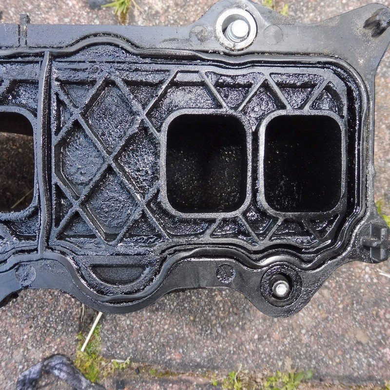

so, das Geraffel ist raus.
Wie es aussieht lag die Dichtung des Ansaugkrümmer nicht gut an.
Ich hoffe das der Krümmer dicht ist.
Die Dichtungen von dem Oelkühler wollte ich auch gerade wechseln,
oder besser gerade das ganze Teil ?
Grüsse Bert

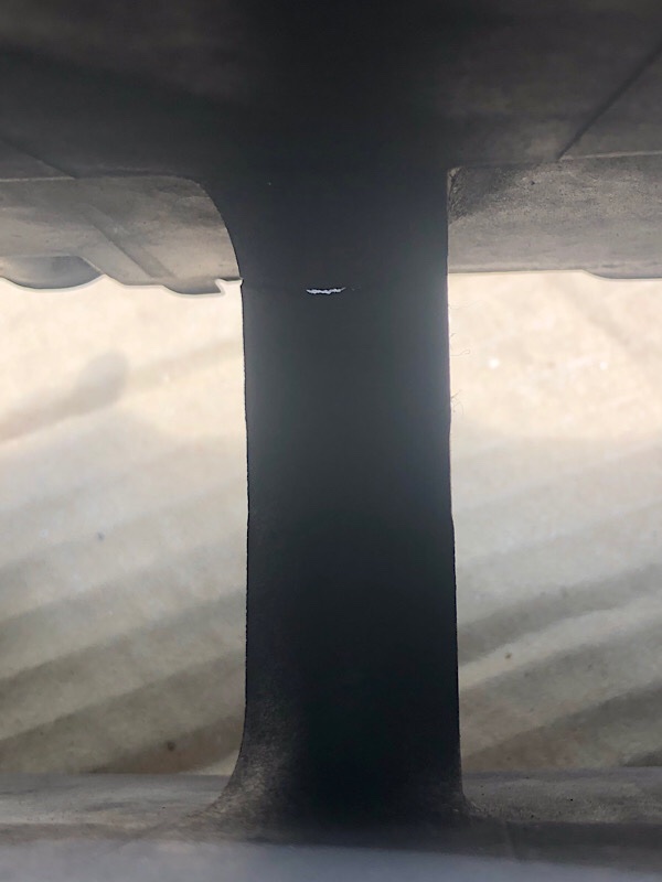

Guten Morgen, bei mir war das am ersten Blick auch so
Nachdem reinigen ist dann der Schaden doch sehr Deutlich zu sehen.
Den Verteiler Einsatz kannst du rausnehmen.
Die Schadstelle ist in der Mitte der Ansaugbrücke

Danke für die Bilder.
Die Ansaugbrücke scheint eine absehbare und dazu noch teuere Schwachstelle zu sein, die offenbar jeden OM651 mal trifft. Sehr ärgerlich!
Der Reparaturaufwand ist doch enorm. Lässt man es bei MB machen, drohen wohl tausende € versenkt zu werden. Auch wenn geübte Mechaniker die Ansaugbrücke in 22 Minuten raushaben wie hier:
