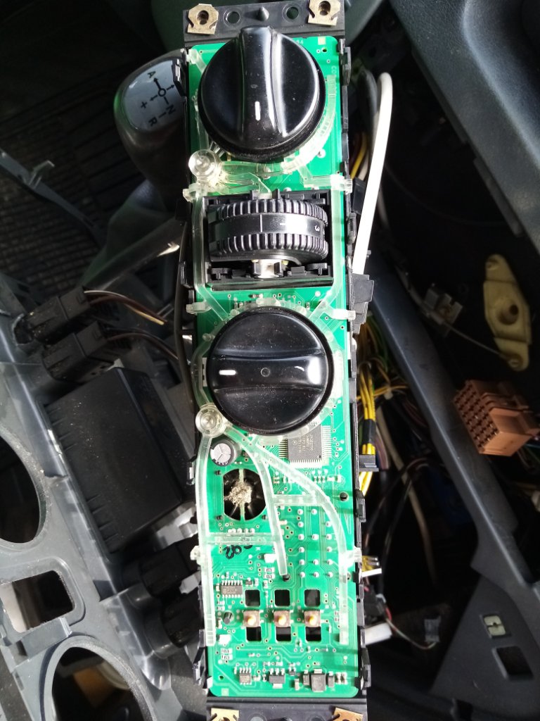

vielen Dank für die Tips, klingt alles einleuchtend. Bin dabei das Klimabedienteil zu zerlegen um an das Poti zu kommen. Kann den Verstellknopf der Luftverteilung/Umluft nicht abziehen obwohl ich schon wie Ochs ziehe. Gibt es dazu einen Tip?

Danke! Hab inzwischen den Luftverteilungsknebel abbekommen und das Poti vermessen. Es muss getauscht werden. Werde mich mal umschaun wo es sowas gibt.

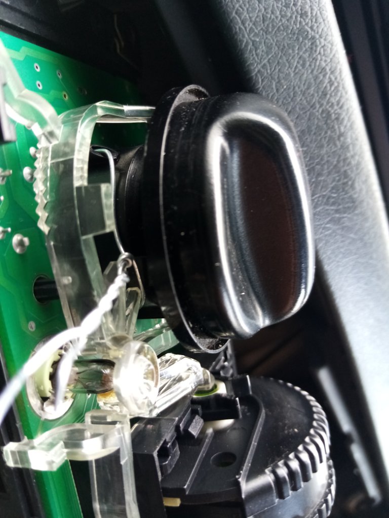

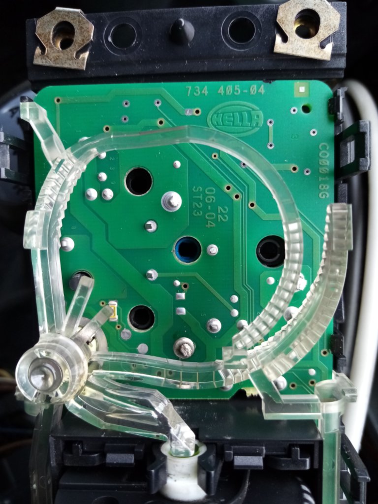

Hallo Zusammen,
ja, der Knebel der Luftverteilung sitzt mit 3 Spreizpins in der Platine. Habe mit nem Schlitzschraubenzieher die Pins mit langsam zunehmender Hebelwirkung herausgehebelt. Man sollte neben dem Pin ansetzen und keine Leiterbahn und Bauteile dabei verletzen.
Sooo, habe bei www.pollin.de das Potentiometer PT-15 NV02 10 kOhm, Bestellnumer 60-240-690 für 0,35 € geholt und nach einigen Vergleichen mit dem Original eingelötet, im Auto Motor und Standheizung an, damit das Kühlmittel warm wird, und, es funktioniert!!!
Beim Temperaturversteller sind alle 3 Steckpins abgebrochen, kann das ohne Pins auch einbauen, aber dann ist der Verstellbereich 270° und nicht wie Original 180°. Pins wären schon gut, sonst meckert vielleicht das Klimabedienteil. Habt ihr eine Lösung die abgebrochenen Pins zu ersetzen?

Hallo Zusammen,
die 3 Spreizpins enden Kugelförmig, also nicht sonderlich verhakend. Die Pins gehen durch Löcher in der Platine und halten am dahinterliegenden Trägerteil vom Klimabedienteil. Einen Pin sieht man, da könnte man versuchen mit einer Zange den Pin zusammenzudrücken. Die anderen sieht man nicht.
Zu den Fehlenden Pins, danke für den Tipp! Das war auch meine 1. Überlegung. Habe keine Feinwerktechnikschrauben mit ca. 1 mm Durchmesser bekommen, dafür aber 0,8 mm Draht. Habe die Pinansätze mit einem 1 mm Bohrer aufgebohrt und ca. 16 cm Draht durch die 2 unteren Pinlöcher vom Trägerteil durchgeführt, die Platine drüber und den Draht durch die 2 unteren Pinansätze, dann verdrillt, gekürzt und so hingebogen dass es nicht stört.
Die Luftverteilung habe ich geprüft damit die Knebelstellung zur Luftverteilung passt. Dann alles wieder zusammengebaut. Fertig.

Re: Heizung macht nicht warm
Ich empfinde diese Lichtleiter als ein echtes Kunstwerk. Mit einer einzigen Glühleuchte das Licht über die geriffelte Auskopplung so zu verteilen, dass der Schalter an diesen Stellen überall genau gleich hell leuchtet.

Vielen Dank an das Forum!!!
Ich habe einiges gelernt.
1. Über googeln "Tips am Sprinter", wie man an das Klimabedienteil kommt.
2. Der Temperaturdrehknebel hat in 0% und 100% warm Stellung je einen Schaltpunkt. Das sind aber nur Endanschläge im Drehknebel, schalten nichts elektrisch.
3. Rechts vom Luftverteilknebel ist ein 4 cm hohes, 1 cm breites Riffelelement das im unteren Bereich offene Schlitze hat. Dahinter ist ein Temperatursensor (meiner war in Flusen, mit weicher Bürste gereinigt) und ein Ventilator der Innenraumluft saugt und die am Temperaturknebel eingestellte Temperatur hilft zu regeln. Habe mich schon immer gewundert dass ich so selten nachregeln muß.
4. Dass es eine vom Ventil im Motorraum gesteuerte Heizung ist. @joethsprinter: deine Ventilansteuerung ist meine Lösung wenn es mit dem Poti nicht mehr klappt, evtl ergänzt um ein niederfrequentes (ca 0,2 bis 0,3 Hz) PWM- Signal zum Ventil.
