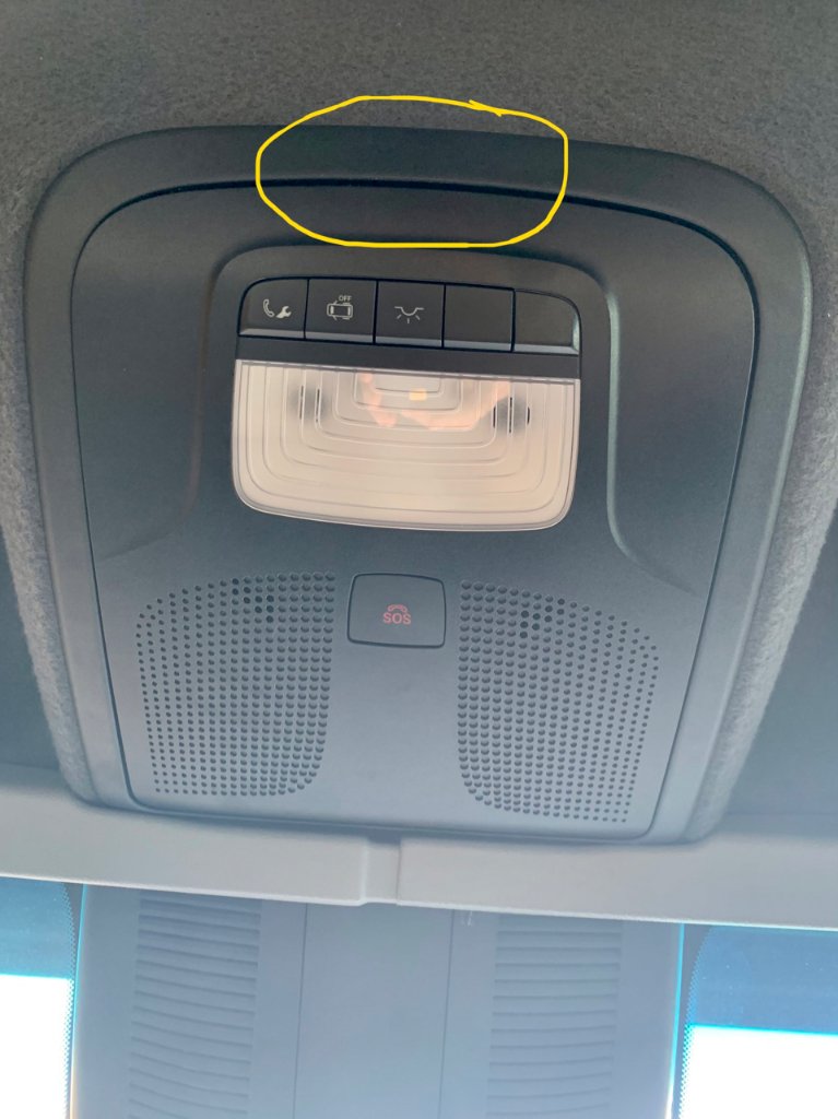

Hat jemand eine Anleitung um die Dachbedieneinheit auszubauen?
Ich habe es bereits mit einer Scheckkarte an der markierten Stelle (siehe Foto) probiert, leider ohne Erfolg.
Es sieht so aus, als ob sich dann was löst, macht es aber nicht wirklich.
Ich möchte hier nix abbrechen.
Wie geht das?

bauen erst mal das Lampenglas aus .... und schaue dort nach ob sich dort Schrauben oder Pins befinden

Mit einer Bankkarte o.Ä. genau da rein wo du den Kreis gemalt hast , also zw Rahmen und Leuchte
Antwort "A" stimmt für den 907er nicht !!

https://youtu.be/8fo5Kl5z0qk
Da gibt es ein Video von Road & Board auf YouTube zu vom 28.08.21.

Also ich habe da mit einer Bankkarte hin und her gewurstelt. Da rührt sich nix. Weder die Bedieneinheit noch der Rahmen löst sich in irgendeiner Form. Gemäß dem YT Video wird der Rahmen zuerst gelöst. Das trifft hier wohl nicht zu. Ich denke, die Bedieneinheit sollte sich zuerst lösen. Wenn ich nur wüsste, wie?
