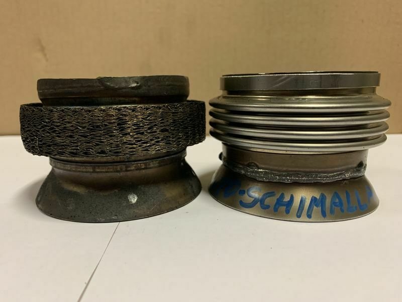

Du meinst dieses Flexrohr hier?
Habe es als Ersatzteil bei ebay gefunden. Einfach eingeben: "Flexrohr Kompensator DPF Partikelfilter Mercedes Sprinter 906 Kat"
Immerhin besser als 2500€ für nen neuen Kat ausgeben! Jetzt muss ich die DPF+Kat ausbauen und jemanden finden, der mir das neue Flexrohr einschweißen kann...
Hat das einer von Euch schon mal gemacht? Gibts was worauf man unbedingt achten sollte?

HyEnso hat geschrieben: ↑07 Sep 2021 21:05 Du meinst dieses Flexrohr hier?

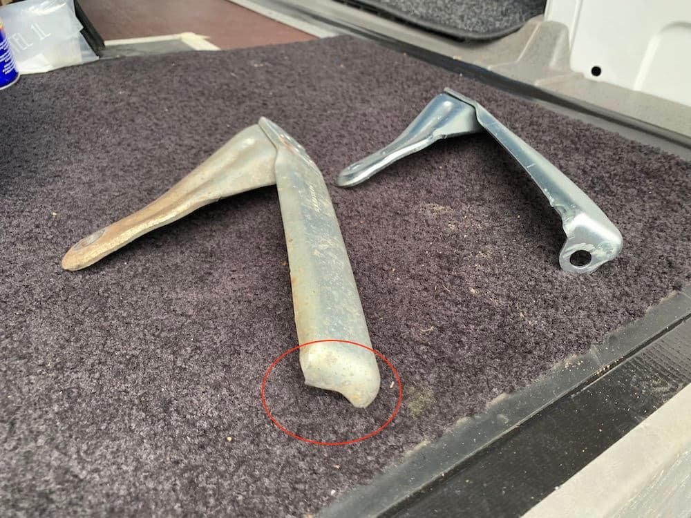

Das hab ich gerade erst am Dienstag gemacht , mal wieder , Ist kein Problem , nur muß der DPF komplett raus ! Und schau dir die beiden Halter genau an ! Meist reißt das Wellrohr wenn einer / beide Halter gebrochen sind

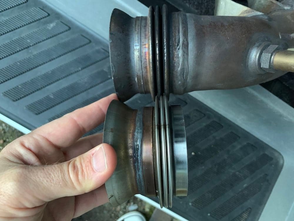

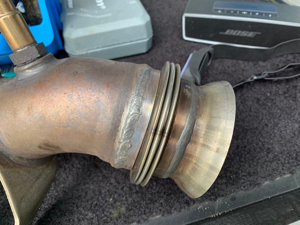

Moin und herzlichen Dank noch mal and die Helfer hier im Forum. Habe das Wellrohr und den Kat-Halter getauscht und jetzt schnurrt alles wieder perfekt! Das neue Wellrohr habe ich für 89€ bei ebay gekauft (Achtung: da gibt es welche die 8cm und welche die 6cm lang sind) und den Halter für 40€ bei Mercedes. Mit dem Einschweißen zusammen hat mich alles etwa 230€ gekostet. Deutlich besser als die 2500€ für nen neuen Kat!
