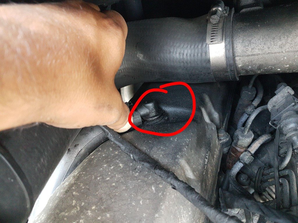

Zwischenzeitlich habe ich mit den Kollegen vom JC-Forum festgestellt, dass der Unterdruckschlauch vom AGR abgerissen war. Diesen habe ich wieder montiert - der Leistungsverlust bleibt gefühlt unverändert. Der Sprinter "zieht keine Wurst mehr vom Brot". Im unteren Drehzahlbereich ist das Drehmoment aber noch i.O.

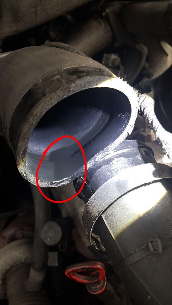

Ich habe nun auch mal den Schlauch vom Luftsaugrohr zum Mischgehäuse vom Luftsaugrohr gelöst und dort einiges Öl festgestellt (tropft raus). Das ist vermutlich so nicht richtig? Jedenfalls ist jetzt durch das Abziehen des Schlauchs auch etwas Abrieb (Kunststoff/Gummi) im Schlauch, das muss wohl raus vor einer erneuten Inbetriebnahme, richtig?

Wenn das Öl im Ansaugrohr von der Ventildeckelleitung kommen sollte wäre ja quasi ab Turbo alles ölig einschl. Ladeluftkühler etc. Bekommt man das wieder sauber oder ist das gar nicht so wichtig?

- und evtl. oberflächliche Reinigung des Ansaugrohrs, zumindest das stehende Öl muss m.E. raus - aber alles einschl. Ladeluftkühler lässt sich ja kaum säubern ...?

So, warum funktioniert es jetzt wieder? Ich habe gestern Abend am AGR die Unterdruckleitung mal mit der Handpumpe angesteuert, um zu schauen ob dieses überhaupt reagiert. Dabei habe ich - ohne dem groß Bedeutung beizumessen - gemerkt, dass das AGR erst bei gefühlt großem Unterdruck reagiert hat und dann mit einem kleinen "Schlag" geöffnet hat. Im Rückblick vermute ich nun, dass das AGR etwas fest saß und dass die ganze Thematik vielleicht damit zusammen hängt bzw. hing. Ich habe das so auch beim Nfz-Meister geschildert, der die Geschichte für plausibel hält.

HerrmannOnTour hat geschrieben: 11 Sep 2021 17:30Ich habe gestern Abend am AGR die Unterdruckleitung mal mit der Handpumpe angesteuert, [...] dass das AGR erst bei gefühlt großem Unterdruck reagiert hat und dann mit einem kleinen "Schlag" geöffnet hat. Im Rückblick vermute ich nun, dass das AGR etwas fest saß und dass die ganze Thematik vielleicht damit zusammen hängt bzw. hing.
Das hört sich auch für mich plausibel an. Obwohl das AGR in der geöffneten Stellung kleben geblieben sein muss. Ansonsten hätten die von der PKW-Abteilung einen Motornotlauf festgestellt. Das heißt aber auch, du musst das ARG-Ventil reinigen müssen. Auch dazu werden neue Dichtungen benötigt, aber der Ausbau gestaltet sich wesentlich einfacher als beim Turbolader.

In welcher Stellung das AGR festsaß kann ich nicht beschwören. Ich habe sowohl Unterdruck wie auch Überdruck auf die Dose gegeben, sodass wohl beide Stellungen denkbar sind. Die Pkwler haben mir aber auch nur grob erzählt was zu sehen war, insofern würde ich nicht darauf wetten, dass _kein_ Notlauf im Speicher war...
AGR reinigen gehe ich dann auch an, danke! EInfach dieses vom Mischgehäuse abschrauben (dazwischen die Dichtbeilage dann neu einbauen bei Remontage) und das Ventil von der Abgasseite her dann auspusten (Bremsenreiniger??), oder wie wäre der richtige Weg?
