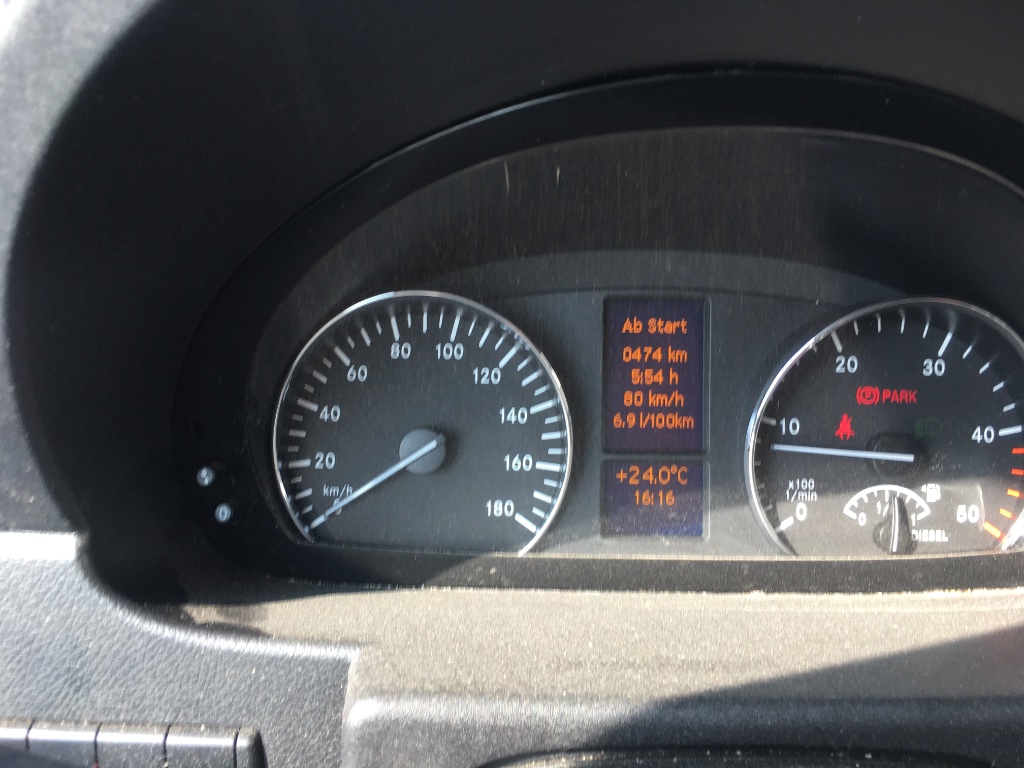

Da im letzten Beitrag grad ein Bild mit Durchnittsverbrauch gepostet wurde...
Wie misst ihr den Durchschnittsverbrauch?

Die im Cockpit über einen längeren Zeitraum angegeben Werte können als Beispiel verwendet werden. Es hängt sehr stark von der Fahrweise ab, aber auch die Reifen, der Wind, die Beladung, sowie Aufbauten machen einen Unterschied.

Klassisch wie vor Apps und Smartphones:
Tank voll => Strecke X fahren bis Tank wieder voll gemacht wird und dann den Durchschnitt aus gefahrener Strecke und verbrauchten Kraftstoff auf 100km.
Wenn man ganz genau sein möchte, dann nimmt man für die Streckenangabe die km ausm Navi/Maps/etc.
Aufgrund der werksseitigen Voreilung vom Tacho kann der Verbrauch im KI nicht stimmen.

Die vom KI angezeigte Geschwindigkeit ist nicht die, die das Fahrzeug misst. Auf dem CAN-Bus existieren zwei verschiedene Geschwindigkeitsangaben, die gemessene und die angezeigte. Die sind zwar mathematisch voneinander abhängig, aber eben unterschiedlich. Aber beide Geschwindigkeitsangaben haben nichts (direkt) mit der Verbrauchsanzeige zu tun.
Der Verbrauch wird anhand der zurück gelegten Entfernung berechnet, und während der Standzeiten vor Ampeln etc. wird der Verbrauch auf Null gesetzt. Das verbessert natürlich den durchschnittlichen Verbrauch. Aber Ziel der Anzeige ist es nicht, den tatsächlichen Verbrauch auf eine bestimmte Distanz inklusive zugehöriger Wartezeiten zu ermitteln, sondern dem Fahrer ein Feedback zu seinem Fahrverhalten und dem dazugehörigen Kraftstoffverbrauch zu geben. Da sind Unterschiede zwischen eingefülltem Kraftstoff und der zurück gerechneten Verbrauchsanzeige quasi vorprogrammiert.
