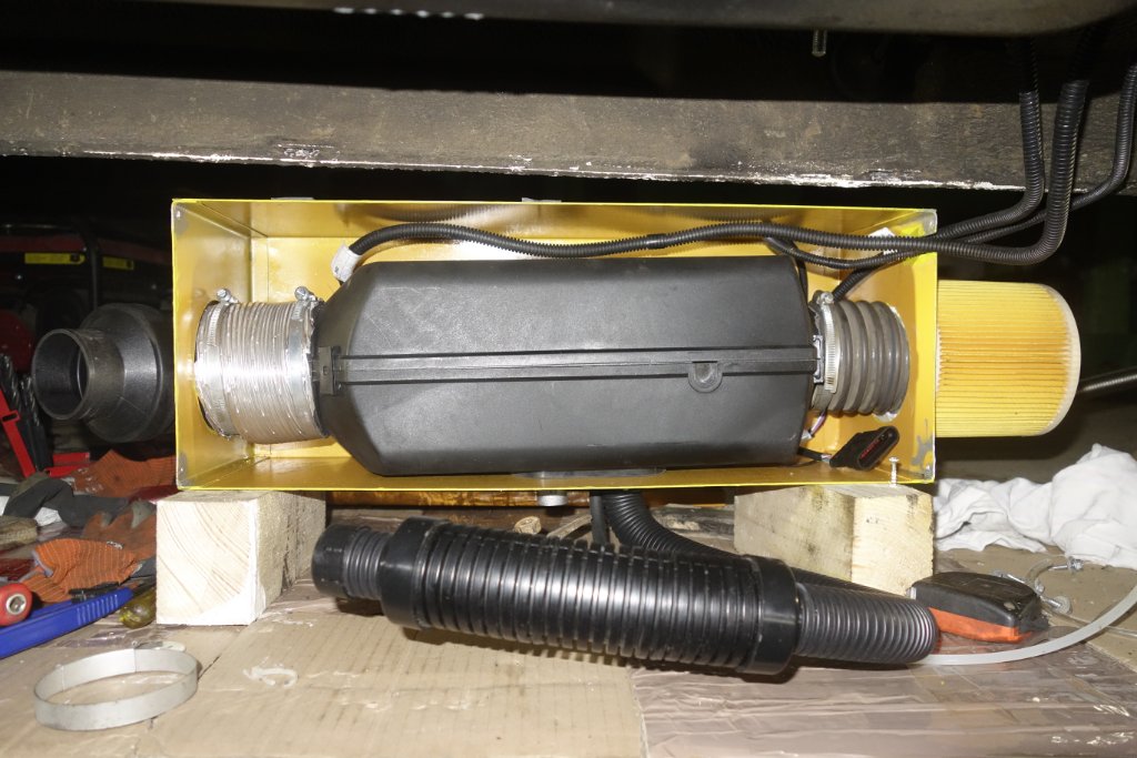

so schauts in der umgebauten werkzeugkiste aus.. hab noch alles abgedichtet. die heizung funkt nun seit 3 jahren einwandfrei. nur den gelben luftfilter hab ich unterwegs einmal aufgeschnitten, da das gewebe zu dicht wurde (staub&feuchtigkeit) & somit der luftstrom blockiert wurde

und der zeite ausströmer. wenn ichdas fahrzeug nicht zu arbeiten sondern zum surfen nehm, dann steht die ausklappbare couch zusammengeklappt genau hinter/ausgeklappt genau über den ausströmern..da gibts beim sitzen warme zehen&beim schlafen ein warmes bett..
Re: Luftstandheitung nachrüsten
strom&dieselverbrauch sind minimal, selbst nach 12h heizen mit einer batterie startet der LT einwandfrei.
da kann der surfwinter ruhig kommen..alles gute

Hallo Georg,schurl77 hat geschrieben: 12 Sep 2021 11:14 ...... VW LT35 / Baujahr 2004 / Kastenwagen mit langem Radstand
die dieselpumpe hängt an der retourleitung, nahe dem dieselfilter.
georg
ist dir vielleicht bekannt, wie tief bei VW LT35 Bj.2004 Retourleitung in den Tank rein geht?
Oder mal anders, wieviel Diesel muß du mindestens im Tank noch haben, so dass die Standheizung funktioniert und nicht aussetzt?
Gruß Gordan
seavas Gordan,
das ist eine gute frage..bei mir ist sie noch nie ausgegangen..vielleicht kennt die länge der retourleitung im tank jemand hier im forum. ich hab beim einbau eben nicht am tank herumgebaut..falls ich was in erfahrung brinegn kann, so schreib ich hier
pfiatDi
georg
