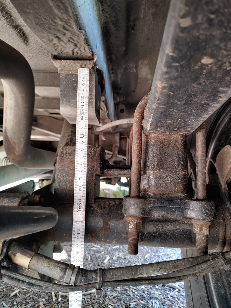

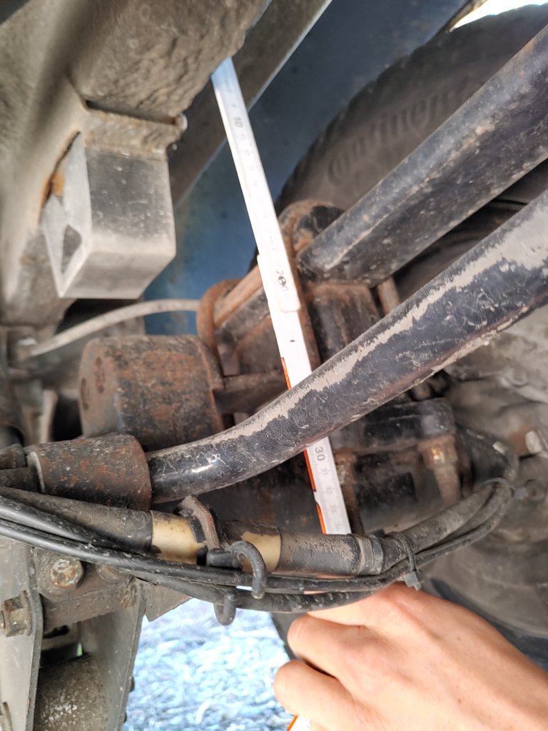

ich habe einen 903 (Bj03) 313 mit Allrad.
Hat jemand ein ähnliches Fahrzeug und bei sich Luftfedern an die HA bekommen?
Linnepe rät ab von deren Systemen.
VBSemi hat nichts passendes.
Möchte etwas mehr Höhe und Fahrkomfort dadurch gewinnen. Der Wagen hängt durch den Ausbau (jetzt 3200Kg) hinten relativ tief.
Danke schonmal.
