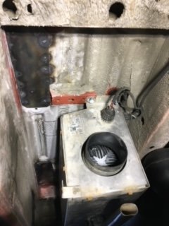

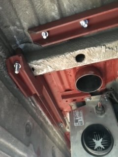

Ich habe bei mir die originale Luftstandheizung umgehängt, weil ich da die Konstruktion für die 2. Sitzbank verbaut habe (anderes Thema)
Der Blechkasten hängt an einer angeschweißten Vorrichtung. Ich kann aber nicht sagen, ob die vom Werk aus schon dran ist. In dem Holm sind Einziehmuttern drin. Aber auch da kann ich dir nicht sagen, ob die vom Werk schon drin sind.

Hier kann man es vielleicht noch besser erkennen.
Ursprünglich sitzt die Heizung weiter am Holm. Ich habe sie jetzt weiter vom Holm weg gehängt.
Hier sieht man auch die Löcher (die ich zugeschweißt habe) für die Plastikteile, wo die Schläuche dran kommen.

Oh, wenn das original ist müsste ich mir noch solche Verstärkungen anfertigen und am Unterboden befestigen. Danke für die Bilder!

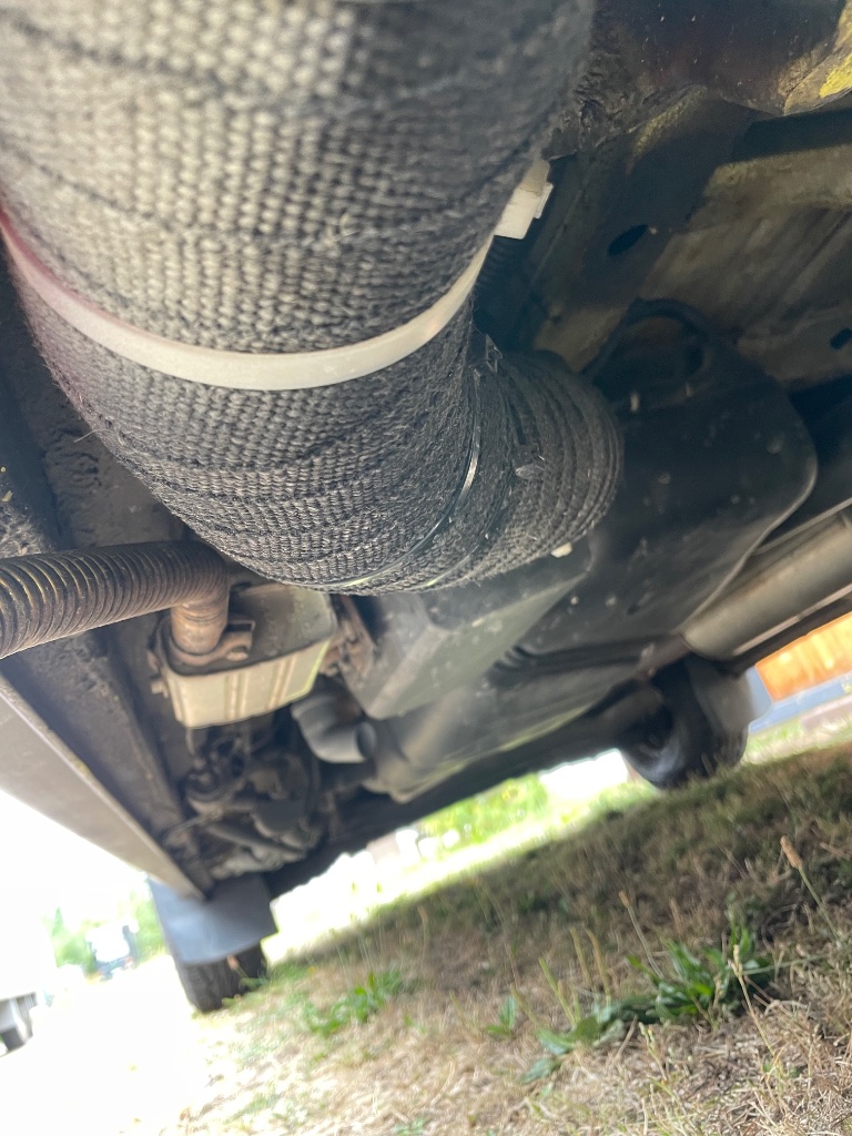

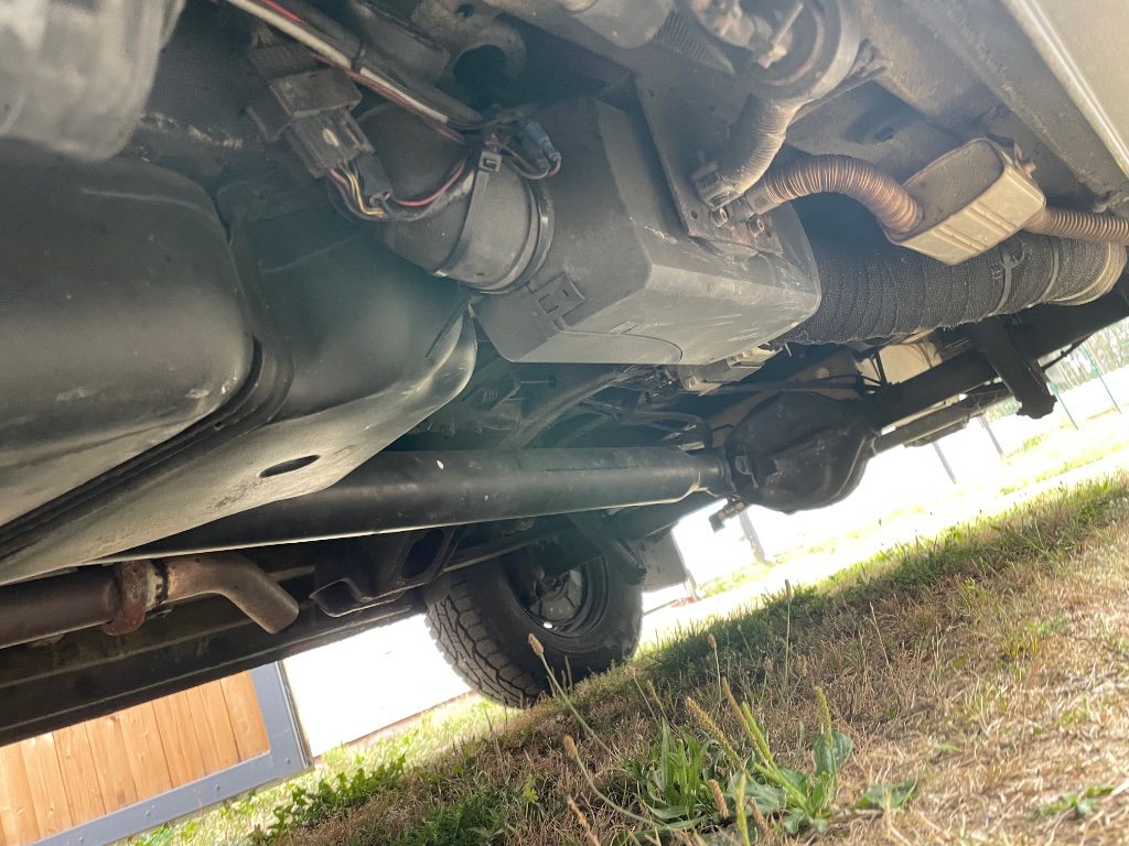

ich hab eine Eberspächer Luftheizung, allerdings nicht original sondern von dem damaligen Umrüster zum RTW eingebaut. Sie hängt auch unter dem Auto und die Luft geht zwischen Hinterfeder und Schweller in den Innenraum. Kann am Wochenende gerne mal Fotos machen.

Moin, hier die Bilder von der originalen Luftheizung.
Der Warmluftschlauch geht in den Innenraum und kommt genau hinter der linken Schiebetür, quasi im C Holm, raus.

Das ist doch nie im Leben original Einbau von Mercedes. Wenn dann höchstens von irgendeinem Umbauer.
