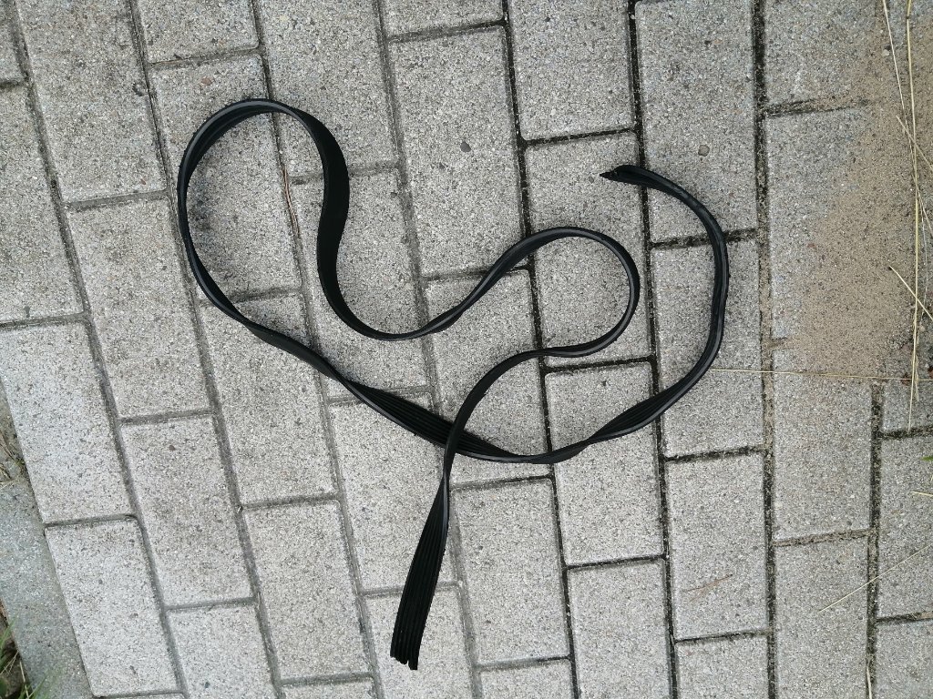

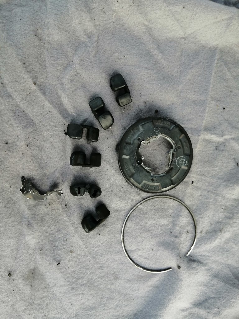

Auf der letzten Urlaubsfahrt hat sich mein Klimakompressor während der Fahrt festgefressen. Als Folge ist mein Keilrippenriemen den Hitzetod gestorben. Mein Glück war, dass ich einen Ersatzkeilrippenriemen mit dabei hatte und dass ich den blockierten Freilauf ausbauen konnte. Jetzt bin ich auf der Suche nach einem gebrauchten Klimakompressor, Rippenzahl 7. Hat zufällig jemand einen zu verkaufen?
