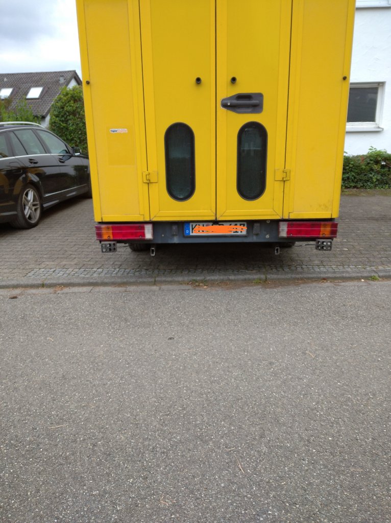

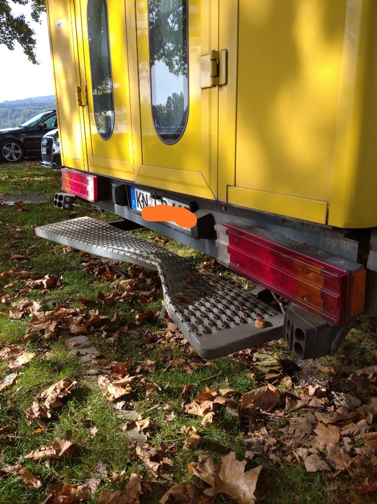

Kann mir jemand eine Einschätzung geben, ob dieser Aufprall größere Konsequenzen haben kann? Sprich Rahmen so verzogen, dass die Spur verstellt ist oder ist es baulich eventuell so gemacht ist, das so ein Aufprall "einkalkuliert" ist?

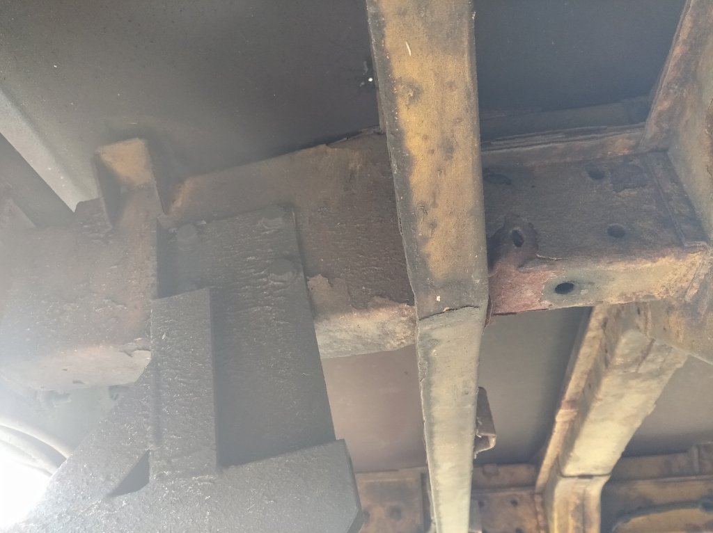

So sieht das ganze von unten aus. Das Trittbrett ist mit jeweils 4 Schrauben, im Bild links befestigt. Der Träger ist schon sichtlich nach unten gebogen.

Isap, Danke für die Einschätzung, ich selbst bin nicht wirklich der fachmann für Autos, habe diesen post- Sprinter seit drei Jahren und schon dankenswerterweise viele gute Tipps, in diesem Forum bekommen. Das Trittbrett ist mir nicht so wichtig, aber der rechtseitige Träger ist so verbogen dass das Rücklicht ordentlich nach unten geht. Das Trittbrett will ich morgen abschrauben, meine Überlegung im Moment ist ob es Sinn macht hinten rechts am Trittbrett einen Wagenheber zu montieren und das Fahrzeug anzuheben, um eventuell das verbogene Rahmenstück ein bisschen zurück, zu bekommen.

Alles, was hinter dem letzten Federbock sitzt, ist im Prinzip unwichtig. Das kann auch komplett entfallen, so wie bei mir. Allerdings liegt dein Koffer noch auf dem letzten Montagewinkel. Ob du den Rahmen mit dem Wagenheber gerade biegen kannst, möchte ich bezweifeln. Wäre aber trotzdem ein Versuch wert. Wenn der Rahmen nachgibt, musst du aber auf den Koffer achten. Nicht, dass der Träger zu weit nachgibt. Stütze den Rahmen weiter vorn ab, sodass der Wagen gegebenenfalls nicht zu weit absingen kann.

Ich sag mal so, das was wir als Rahmen verstehen ist in Wirklichkeit kein Rahmen sondern ein Unterbau der aus vielen Blechteilen mittels Punktschweißung zusammen gefügt wurde.
Und jedes dieser Blechteile hat bei einem Aufprall eine energiehemmende Funktion.
Inwieweit diese Blechteile bei dem Aufprall verformt wurden kannst du mit gutem Auge einigermaßen abschätzen oder genau halt nur auf einer Richtbank sehen.
Aber so wie das auf den Bildern, von der Ferne gesehen, ausschaut ist das noch so la la.

Kraft = Masse * BeschleunigungKoffer hat geschrieben: 11 Okt 2021 16:18 So sieht das ganze von unten aus. ... Der Träger ist schon sichtlich nach unten gebogen.
Ich würde erstmal mithilfe meines Sohnes, der ein Holz unter den Rahmen hält, mit einem großen Hammer nach oben schlagen, was wiederum schwer ist, weil kaum Platz zum Ausholen ist und die Schwerkraft zudem entgegen wirkt. Deswegen würde ich zusätzlich meinen Gabelstapler benutzen, um etwas Druck aufzubauen, jedoch wiederum händisch mit dem Hammer schlagen. Die dynamischen Schläge bringen m.E. mehr, als der gleichmäßige Druck des Wagenhebers vergleichbar meinem Gabelstapler.

Bist du selber beim Rückwärtsfahren wo angefahren? Oder ist dir einer hinten drauf gefahren? Dann würde ich mir das volle Programm von seiner Versicherung gönnen, denn das ist eindeutig mehr als "ein bißchen", wenn der Träger so geknickt ist. Mehrere 1000 €.

Wenn du keinen Anhänger ziehen willst, muß es ja nichts halten, d.h. eigentlich musst du nur den Rostschutz gewährleisten und die Rücklichter wieder gerade hinbekommen.

Der Versuch mit dem Wagenheber hat nicht wirklich etwas gebracht.
Letztendlich habe ich in das Blech, an dem die Rücklichter befestigt sind, zwei neue Befestigungslöcher gebohrt, und und konnte es so etwas höher montieren. Beim fahren konnte ich nicht feststellen, das irgendetwas mit der Spur nicht in Ordnung ist.So wie es aussieht, bin ich noch einmal, mit einem blauen Auge davon gekommen.

Haha, der lacht nur über solche versuche.Fakt ist , das ist ein Rahmenschaden , geknickt wahrscheinlich genau vor der Montagestelle des Trittes
Da wird auch die AHK montiert , ist also schon ganz schön Stabil , eigentlich
Reperatur ist nur mit einem Teilersatz des Rahmenlängsträger´s möglich . Aber das ist nicht so einfach

Ich würde sagen: runter mit der demolierten trittstufe und lass wie es ist. Der verzogene teil ist angesetzt, also eine rahmenverlängerung, die dazu da ist, den hinteren teil des aufbaus zu stützen. Das ist nichts sicherheitsrelevantes, also dem tüv nicht wichtig.
Falls du das unbedingt wieder gerade haben willst, einen rahmen kann man auch richten, geradeziehen. Aber ich würde damit eher nach ost- oder südeuropa fahren.
Ausserdem sieht man, der lack ist angeknackst. Da wird es irgendwann rost geben. Jetzt ist das noch einfach zu beheben.
