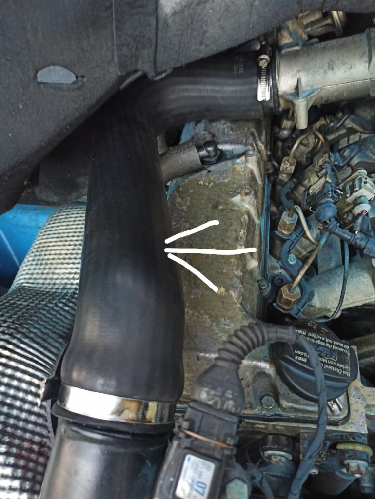

Hallo nochmal,
ich bin leider absoluter Laie,
daher hier nochmal ein Foto von dem Schlauch den ich meine.
Ist dieser wirklich für die Entlüftung des Kurbelgehäuses zuständig?
Und wenn ja, was kann ich genau tun um das Öl da weg zu bekommen, falls da kein Öl sein darf.
Liebe Grüße

Das ist einer der Ladeluftschläuche und dass dort etwas Öl zu finden ist, ist normal.
Wenn er im Bereich der Schelle undicht ist, sollte er erneuert werden. Mit der Zeit wird er hart/ spröde und kann sogar, unter Last, platzen/ reißen.

Also ist es ein Ladeluftschlauch und keine Entlüftung des Kurbelgehäuse richtig?
LG
Beiträge: 6963
Re: 310D Öl im Schlauch
Richtig, die Motorentlüftung ist das Ummantelte "Rohr" unter dem Ladeluftschlauch und geht in den Ansaugstutzen vor den Turbolader. Tatsächlich gelangt das Öl, im Normalfall, über diese Leitung in den Ladeluftbereich und ist harmlos.
