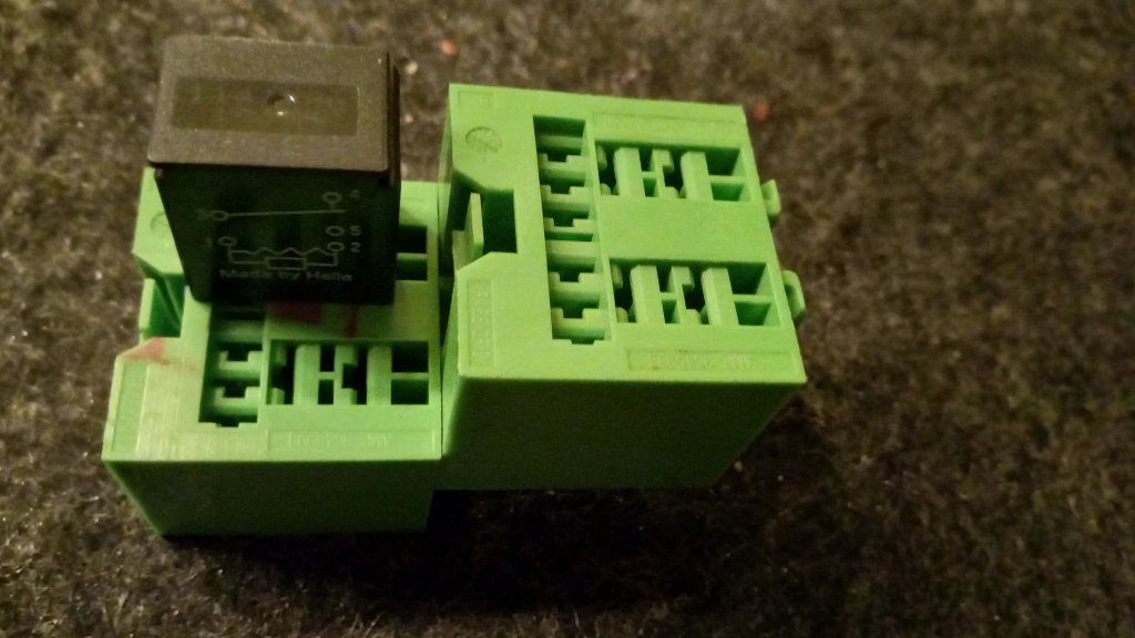

im Sicherungskasten unterhalb des Fahrersitzes ist bei mir noch jeden Menge Platz.
Für eigene Funktionen würde ich da gerne weitere Relais einbauen. Dann sind die nämlich schön ordentlich aufgeräumt.
Kann mir jemand sagen, wie diese Relaishalter heißen, die man da einfach auf diesen Steg dazuclipsen kann? Gibts da eine Teilenummer zu?
Ich konnte da recht wenig zu finden.
Danke & Gruß

Also... Ich habe just etwas zusätzliche Elektrik verlegt und habe da noch einige Nummern...

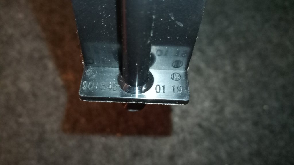

Hier eine zusätzliche Sicherungsleiste Fahrersitzkasten (dritte Reihe)

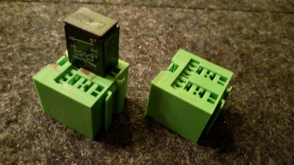

Die Relaishalter können in Reihe ineinandergesteckt werden

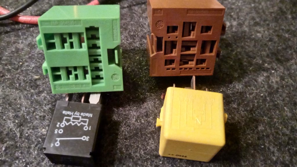

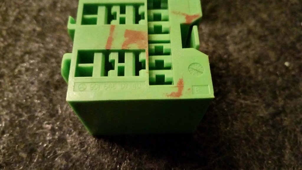

Hier Halter mit Kompaktrelais. Es passen 2 Relais auf den Halter
Hier der Relaishalter für Kompaktrelais 901 545 07 40

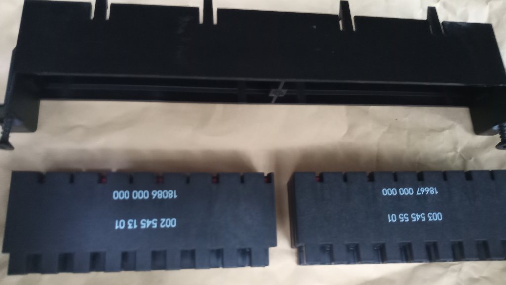

Dies ist die lange Halteschiene für die beiden Sicherungsblöcke

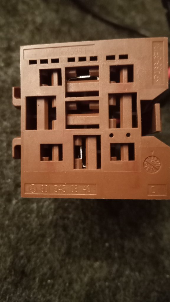

Hier ein Relaishalter für Würfelrelais 901 545 06 40

Hier beide Versionen am vorhandenen Elektrikträger Sitzkasten eingeclipst
Hier beide Relaishalter und die dazugehörigen Relais zum Vergleich

Auch hier muss ich noch einmal kurz graben. Hab mich jetzt bereits dumm und dämlich gesucht im Teilekatalog. Sind die Kontakte für den Würfel-Relais-Block (A9015450640) dieselben, wie für die Sicherungshalter? Oder hat irgendwer vielleicht noch die konkrete Teilenummer ggf. sogar mit den verschiedenen Querschnitten? Ich find nix und mein Ansprechpartner beim :D is gerade nicht vor Ort.

Da ich den Spaß mit Kontakt-Suche bei MB zuletzt erst hatte, kann ich dir folgens sagen.
Entweder sind bei dir solche: Standard Power Timer
oder: FASTIN-FASTON (aka Flachsteckhülse mit Rastnase)
Musst mal ein Relais raus ziehen und rein schauen.
Diese gibt es jeweils in 6,3 mm Breite und 4,8 mm Breite, Je nach Anschluss am Mini-/ Relais.
Dann musst noch drauf achten, wie dick dein Kabel ist, das angeschlossen werden soll. Danach teilen diese sich dann weiter auf.
Ich kaufe keine Kontakte mehr bei MB, die Preise sind einfach grausam. Schau mal bei Kalitec oder Deytrade. Da hab ich bisher alles gefunden. @der.harleyman hat oben den Sicherungshalter der Sitzkiste geteilt, das wäre vllt auch was für dich, wenn du nicht irgendwo ein Sicherungskiste hinpappen willst. Vorausgesetzt da ist noch Platz in deiner Sitzkiste. Übrigens, da wo du die Seitenhalter einklipst, sind auch Relaishalter drin, musst nur mit Kontakten bestücken.
Die Kontakte für den Sicherungshalter sind GSK Flachsteckhülse, gibt es mit 1/2/3/6 Kontakten
Dazu empfehle ich den Katalog: https://herthundbuss.com/blaetterkatalo ... /#page_32 da findest die EAN Nummern, mit denen findest die Kontakte bei vielen Verkäufern.
