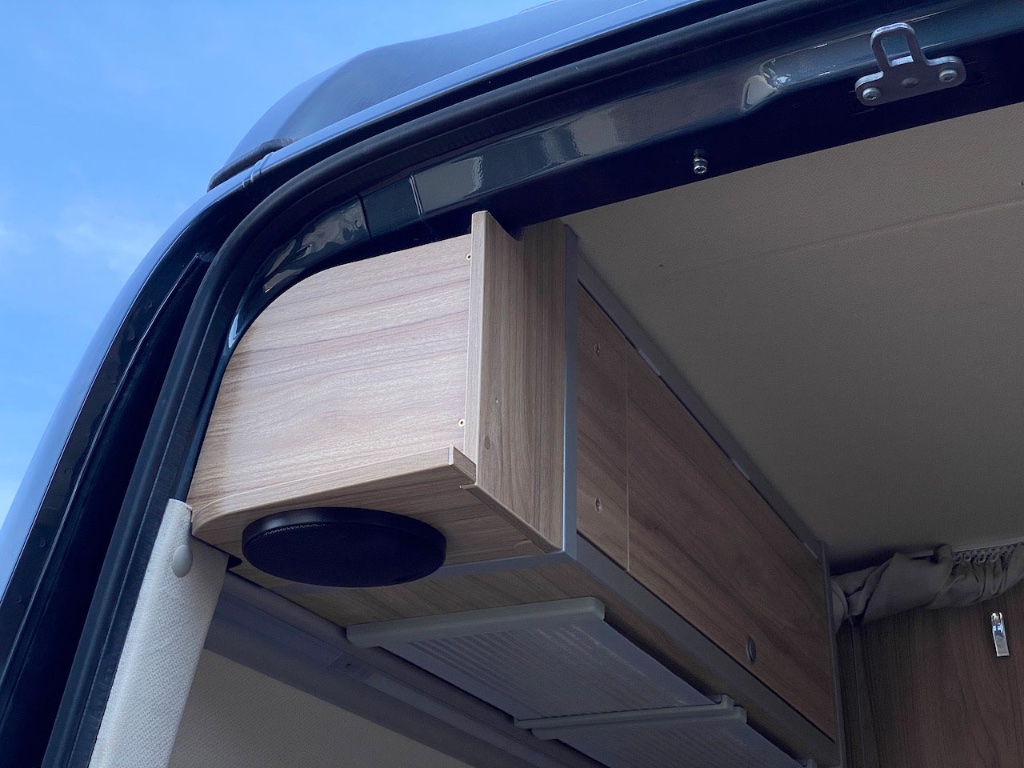

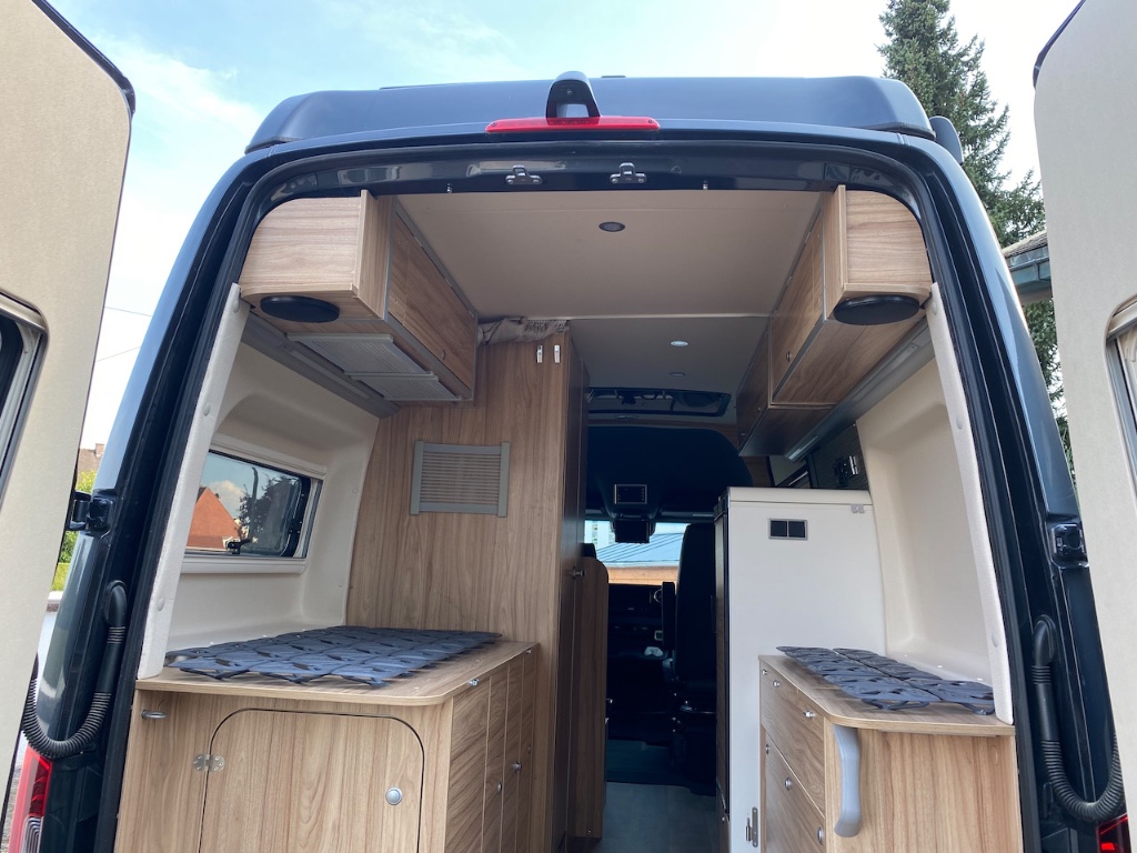

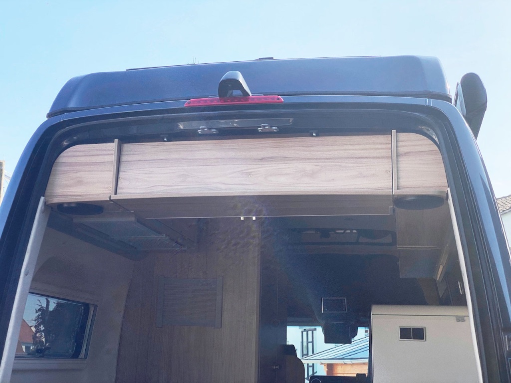

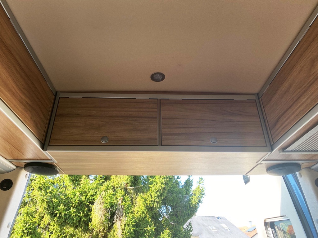

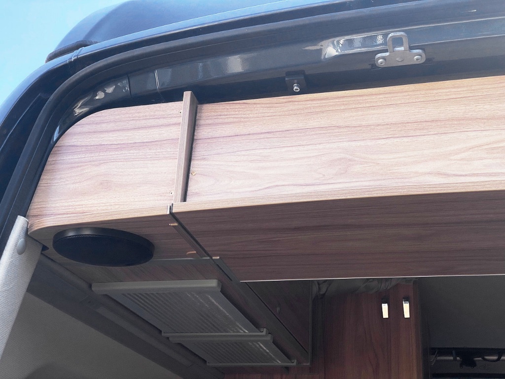

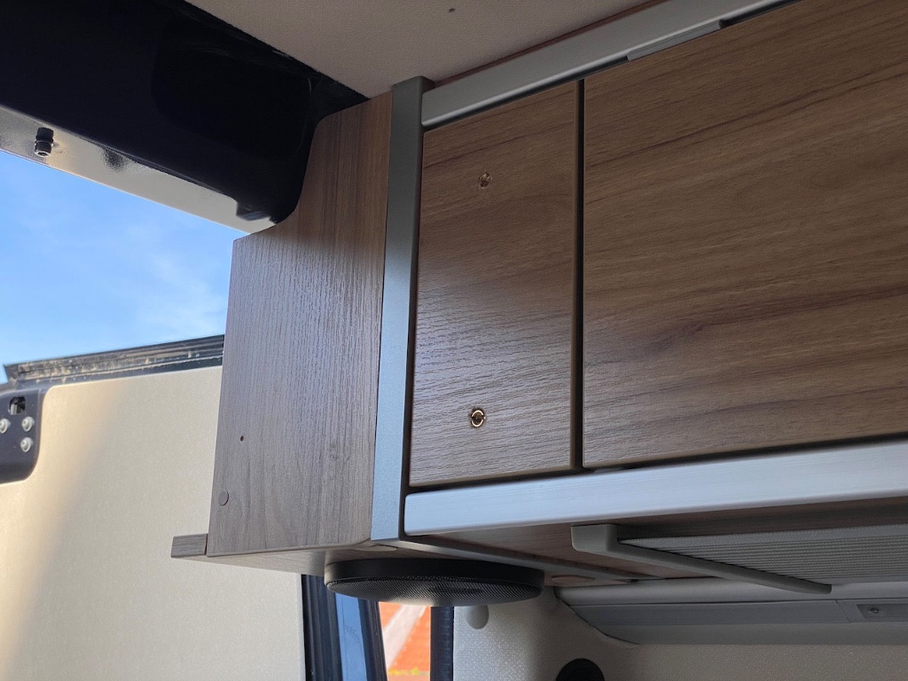

hier ein Umbautip an alle, die den GCS nicht nur für die große Fahrt verwenden, sondern wie ich, auch im Alltag und zum Transport.
Zum 100sten mal hab ich mir die Birne am Heckschrank gestoßen... geflucht und ihn jetzt endlich umgebaut, zum schnellen Wechseln (1 Person in 5min).
Das Teil ist von Hymer nur mit Spax in den Wänden der Seitenschränke fixiert. Jetzt mit M6 Schrauben in Einschraubmuttern und Nietmuttern (vorh. Löcher am Querholm).
Die nötigen Bretter zum Schließen der Seitenteile habe ich kurzerhand aus dem völlig sinnlosen Brett im Klappdach (das mit dem Gummiband) gesägt,
und eine gedämmte Box für die Hecklautsprecher gebastelt.
ergo ... meine 180 cm passen jetzt ohne Bückling durch die Hecktüre :D
Grüße Ralph
