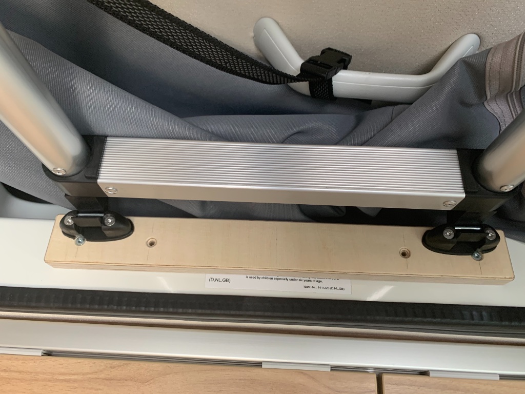

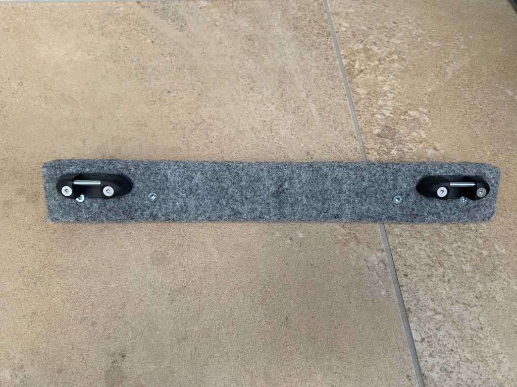

Hi Philipp,
das ist eine Leiter von Camping Wagner.
Schau Dir - wenn Du sie in etwas so befestigen willst wie ich - genau das obere Ende an, damit da auch die Haken zum einhängen in die Halterungen sind.
Nimm die kürzeste Leiter, die Du bekommen kannst (7 Stufen, wenn ich das korrekt im Kopf habe).
Die Halterung habe ich selbst gebaut - ist kein Hexenwerk. Im Grunde ist es nur ein Adapter, da ich keine zusätzlichen Löcher bohren wollte. Ich habe den Adapter mit den Schrauben der originalen Leiter befestigt und die Halter der Teleskopleiter an den Adapter geschraubt. Musste natürlich alles etwas bearbeitet werden.
Bilder anbei:
Und ganz ganz wichtig:
Deine neue Teleskopleiter wird zu 98% länger sein, als Du es brauchst.
Das heisst, wenn die Leiter ganz ausgefahren ist, kannst Du sie oben nicht einhängen.
Das ist nicht dramatisch, Du kannst ja über die Teleskopfunktion die Höhe quasi „anpassen“ - was so nicht wirklich vorgesehen ist, da es keine Zwischenstellungen gibt.
Das ist nicht dramatisch, das funktioniert trotzdem so lange Du eine wichtige Sache beachtest.
Das oberste Element kann etwas eingefahren sein und dadurch dann oben trotzdem eingehängt werden.
Das darf nicht das Element darunter sein und schon gar nicht eines der unteren Elemente, da Du sonst die Aufhängung (oben) mit Deinem ganzen Gewicht belastest. Das hält die Verschraubung nicht.
Wenn das obere Element etwas eingefahren ist, dann drückt der Kraftvektor Deines Gewichts in den Boden und hängt nicht „ziehend“ an den oberen Aufhängungspunkten. Die Aufhängungspunkte dienen dann nur der Sicherung gegen wegkippen zur Seite.
Hab ich das verständlich erklärt?
