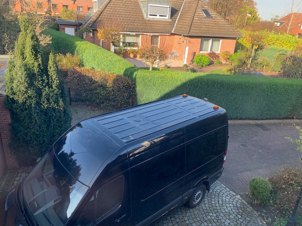

leider habe ich eben erst entdeckt, dass mein kürzlich erworbener Sprinter starke Dellen im Dach hat. Vor allem im vorderen Bereich sieht es so aus, als hätte jemand oben drauf eine Party gefeiert. Da innen ein Ausbau drin ist, konnte man das leider nicht erkennen und ich hab ehrlich gesagt nicht daran gedacht, beim Kauf auf das Dach zu schauen. Nun wollte ich genau an der Stelle, die am stärksten betroffen ist eigentlich irgendwann eine Dachluke/ein Dachfenster einbauen. Ob das trotzdem möglich ist? Kennt sich jemand damit aus und kann mir Rat geben?

Die bekommst du doch locker rausgedrückt. Passendes Brett innen drunter, Holzvierkantlatte und unten Wagenheber und dann langsam rausdrücken.
Alternativ altes Regal o.ä. hohes reinstellen, Wagenheber drauf,Brett drüber und hochdrücken. Irgendwann sagts Plopp und das Blech springt in die Ursprungslage zurück. Manchmal reicht schon Anwärmen/Ausdehnen mit der Heissluftpistole und von Hand hochdrücken...oder aussen auf der Leiter und mit einem WC-Pümpel hochziehen.
Funktioniert auch mit aussen kochendes Wasser draufgießen und entweder dehnt sichs von alleine aus und die Delle ploppt hoch, oder mit Pümpel ziehen oder innen eine 2.Person mit der Hand hochdrücken.
Alternativ: Hol dir im Baumarkt fürn 10er /Stk zwei so "Fleißige Lieschen" , die kannst du zum Fixieren, Anpressen, egal ob senkrecht oder waagerecht als 3.Hand immer gut gebrauchen.

Danke Dir....dann bin ich beruhigt!

Ich müsste mal suchen aber ich hab noch wo ein Bild wo ich mein Dach mit hilfe von DOKA stützen wieder in Position bringe.
Schaut für andere komisch aus aber ging Weltklasse.

DOKA ist für Grobmotoriker. Etwas zu weit gedreht, und Du hast ein Hochdach XL !
Die Übersetzung durch das Schneckengewinde gibt Dir keine gefühlsmäßige Rückmeldung, wann es genug ist!
Aber im Ansatz richtig!
