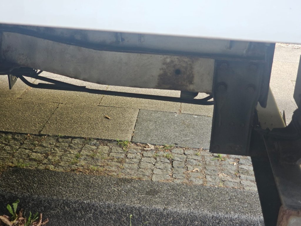

Hatte ich auch schon, sogar bestellt, geliefert :
Past nicht, zu breit. ( da Zwillingsbereifung) mein Ramen hat innen ca,70 cm
aussen ca.83cm ( gemessen mim Zollstock, rutergekrochen)
hab das Geld ohne probleme zurückbekommen !
