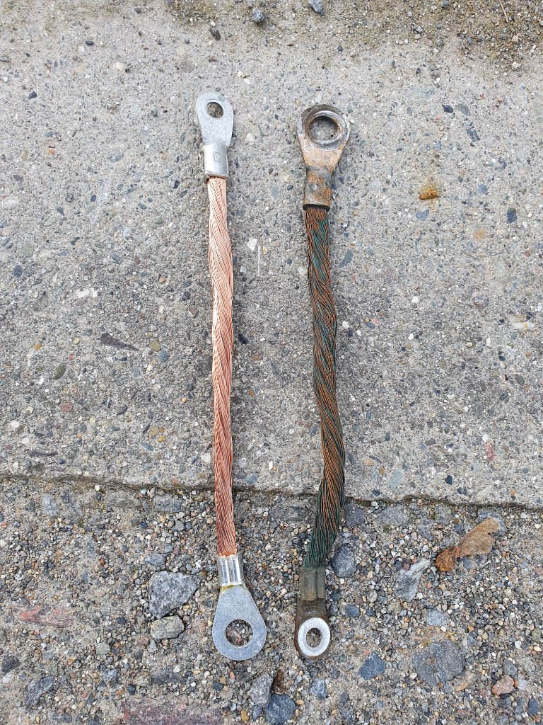

Heute das Massekabel vom Motor zum Chassis gewechselt, weil schon recht grün und die Aufnahmepunkte gereinigt. Hätte nicht erwartet, dass es so viel bringt.
Im Leerlauf nun ohne Verbraucher an der Batterie: 14,1V
Mit Abblendlicht und Heizung Stufe 1: 13,9V
Nur Heizung Stufe 1: 14,0V
Heizung volle Pulle mit Licht und SH: 13,85V
Bin jetzt zufrieden
Pluskontakt an der Lichtmaschine aber auch nochmal mit gereinigt.

Ich glaube, das größte Problem ist der Übergang an der Crimpung von der Kupferleitung auf den Ringkabelschuh. Wenn sich die Oxidationschicht darunter frisst, hast du dort gleich einen hohen Übergangswiderstand. Müsste man dort anhand des Spannungsabfalls und der sicher fühlbaren Wärmeentwicklung nachweisen können.

Moin...ich hab schon diverse dieser vercrimpten Ringösen wieder geöffnet, gereinigt und weiterverwendet...wäre ja schade um's Material.Vanagaudi hat geschrieben: 27 Dez 2020 18:32 Ich glaube, das größte Problem ist der Übergang an der Crimpung von der Kupferleitung auf den Ringkabelschuh. Wenn sich die Oxidationschicht darunter frisst, hast du dort gleich einen hohen Übergangswiderstand.
Die Dinger sehen innen - wie befürchtet - genauso aus wie die dort eingecrimpten Verbindungen...nach der Reinigung mit dem Drahtbürstenvorsatz auf'm Akkuschrauber und dem erneuten Eincrimpen meiner feinseeligen Einzeladerleitung in die nun hochglänzende Ringöse lasse ich in die Crimpung mit Lötzinn volllaufen. Damit ist das Thema Übergangswiderstand dauerhaft abgehakt.
Ein vernünftiger, geschlossener Ringschuh mit eingepresstem kunststoffisoliertem Kabel bei dem der Übergang Ringschuh > Kabelisolierung mit einem Kleber-gefüllten Schrumpfschlauch überdeckt wird, würde das Fahrzeug überleben...was man natürlich bei einem so preiswerten Fahrzeug nicht erwarten kann...
Gruß, Uwe.

Die Teilenummer habe ich leider nicht mehr, weiß nur dass das Teil um die 10€ +/- gekostet hat. Da stelle ich mich nicht hin und reinige das Ding eine Stunde. Der Grünspan ist ja überall zwischen den einzelnen Kupferdrähten.

Ich bin völlig bei Dir was die Instandsetzung von vorhandenem Material mit etwas handwerklichem Geschick und überschaubarem Aufwand betrifft. Ich praktiziere dies selbst häufig genug. Manchmal ist bei mir einfach der handwerkliche Sportsgeist geweckt und ich will nicht alles wegwerfen und gleich neu kaufen. Den Ringkabelschuh nicht nur zu crimpen, sondern auch zu verlöten, war früher gängige Praxis und wäre es bei mir an dieser Stelle auch heute noch.Uwe B. hat geschrieben: 29 Nov 2021 13:34 ...
Gruß, Uwe.
Die Sache mit dem kunststoffisolierten Kabel hatte ich aber einst an einem meiner VW T4. Ich musste leider feststellen, dass ein klassisches (originales VW-) Litzen-Kabel im Massebereich von Batterie / Starter / Lichtmaschine keine dauerhaft haltbare Lösung war. Ich hatte einen Kabelbruch innerhalb des Kabels einige cm neben dem Ringkabelschuh. Nach kurzer Suche war die Ursache schnell klar. Ich habe dann ein Starthilfekabel vom Batterieminuspol an den Motor gelegt und konnte so bis zum Einbau des neuen Kabels einige Tage problemlos fahren.
Diese flexiblen, geflochtenen bzw. verdrillten Massekabel haben schon ihre Daseinsberechtigung, weil sie mit den Schwingungen in diesem kritischen Bereich einfach besser umgehen können.
