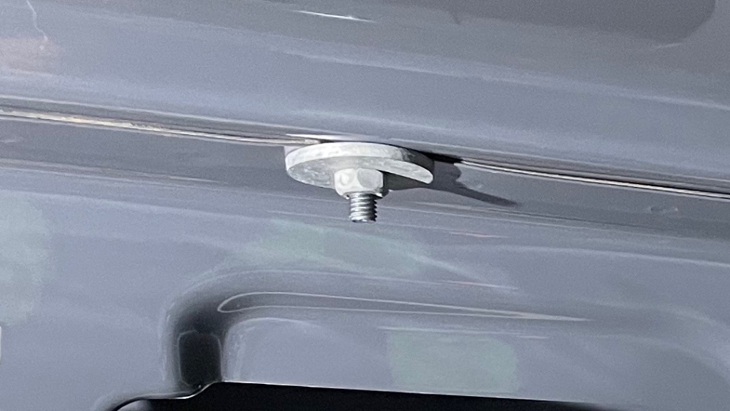

… ob das hält!?scooterbc hat geschrieben: 31 Okt 2021 20:31
Ansonsten kannst Du durch die Plastikstöpsel (vorher raus machen) mit Nietmuttern auch Schienen befestigen. Da hast Du dann die Wahl zwischen Halfen, Airline und sonstigen
Jörg
Schau dir bitte mal die großen Unterlegscheiben auf dem Foto an.
Gruß Tom
