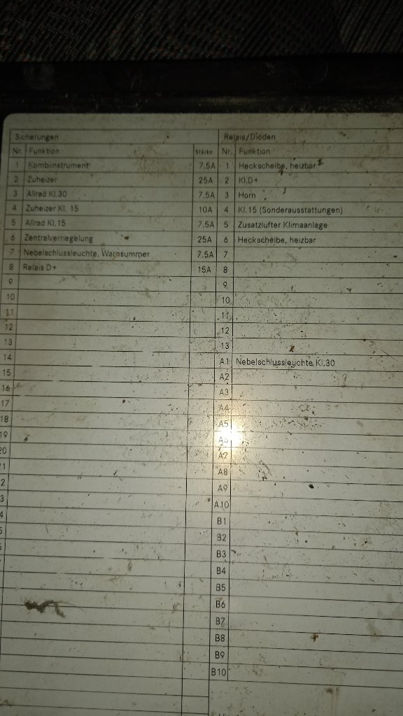

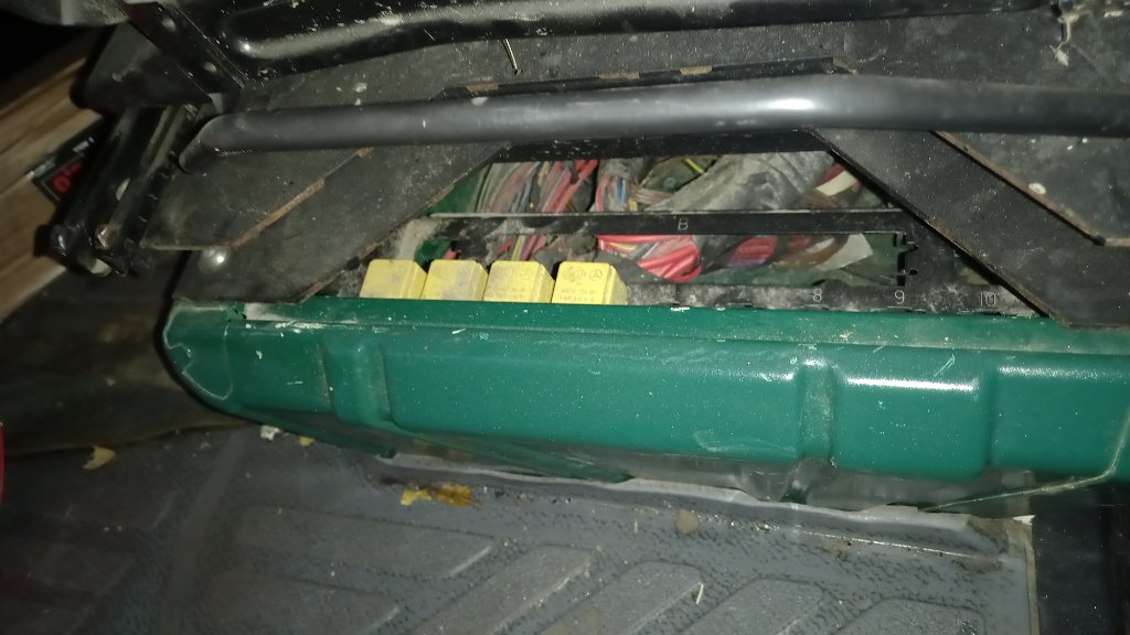

Ich bin gerade nochmal gefahren und habe ein bisschen rumprobiert. Also es werden an allen 4 Rädern die Bremsscheiben heiß, auch wenn ich wirklich garnicht bremse - die HInterachse aber deutlich heißer. Habs auf der Autobahn zwischen 2 Parkplätzen getestet.
Als nächstes wollte ich das Ganze mal ohne ABS testen und dazu die Sicherung finden. Allerdings finde ich weder am Fahrer-Sitzkasten, noch unter dem Lenkrad eine Sicherung die mit ABS oder ASR beschrieben ist.
Unter dem Lenkrad finde ich auf 16 und 17 jeweils 1x "Motorsteuergerät", einmal eine 25A Sicherung (bei Diesel 25A, bei Benziner 15A steht da) - vielleicht ist es eine davon? Der Fahrersitzkasten hat nur so Sachen wie Allrad, KOmbiinstrument, Zuheizer und so Zeug... Unterm Sitz sind noch 4 gelbe Relais, aber die haben ja nichts mit ABS zu tun, oder?

Guck mal in deinem Handbuch vom Fahrzeug, dort müssten die ABS Sicherungen aufgelistet sein, ich glaub die sind auf der Tabelle im Fahrzeug nicht aufgelistet.
Die Gelben Relais haben mit ABS nichts am Hut.

Beiträge: 6577
Re: Schlagendes /schleifendes Geräusch v. Hinterachse - ABS/ESP schuld?
Es sollte eine 40A Sicherung im Sitzkasten sein.

v-dulli hat geschrieben: 04 Jan 2022 19:16 Es sollte eine 40A Sicherung im Sitzkasten sein.
Die 40A ist aber nur für die Rückförderpumpe an sich. Bei mir hat das ziehen dieser Sicherung beim stehen gar nix gemacht. Ich hab noch 2 andere.
Eine für die Raddrehzahlsensoren (7,5A) und eine nehm ich mal an für die Restliche Elektronik im ABS Steuergerät (10A) was beim fahren passiert wenn die 40A gezogen ist hab ich nicht getestet.
