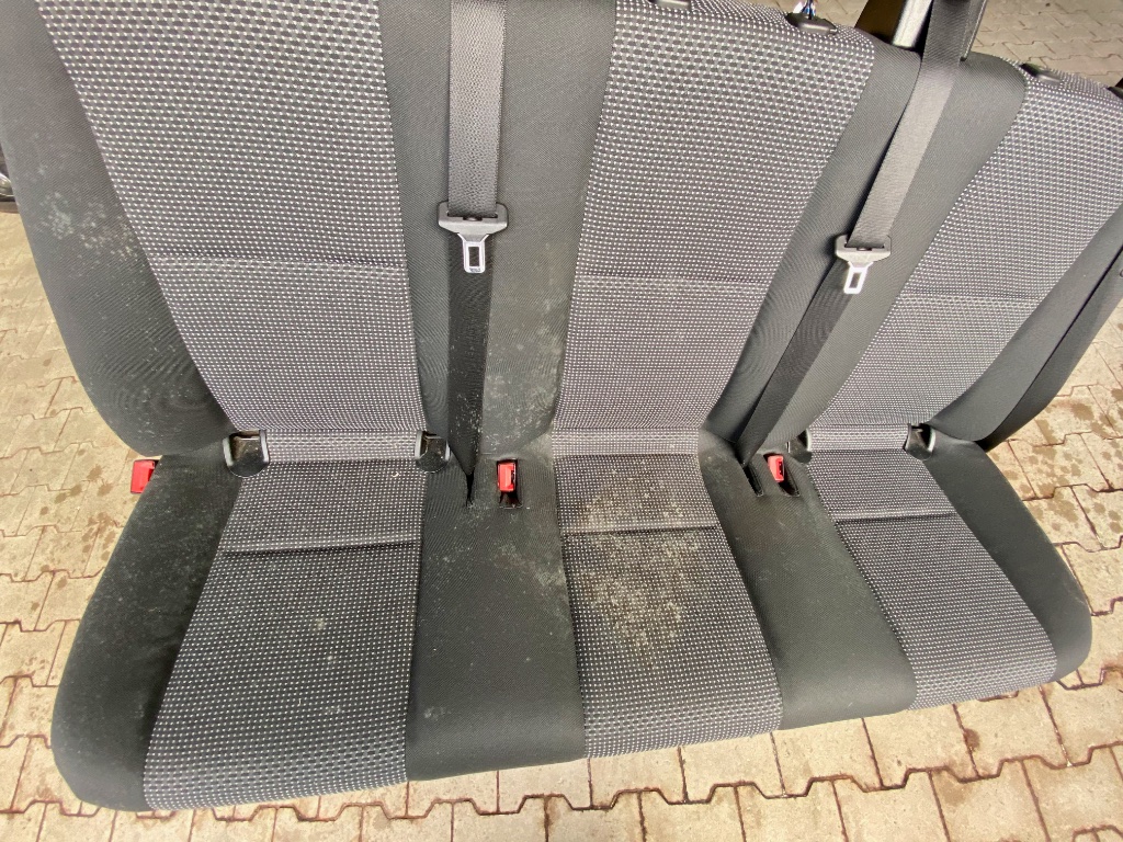

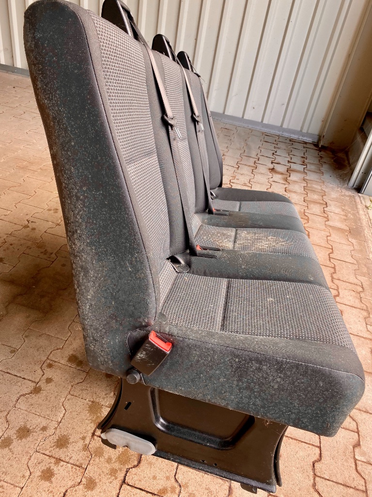

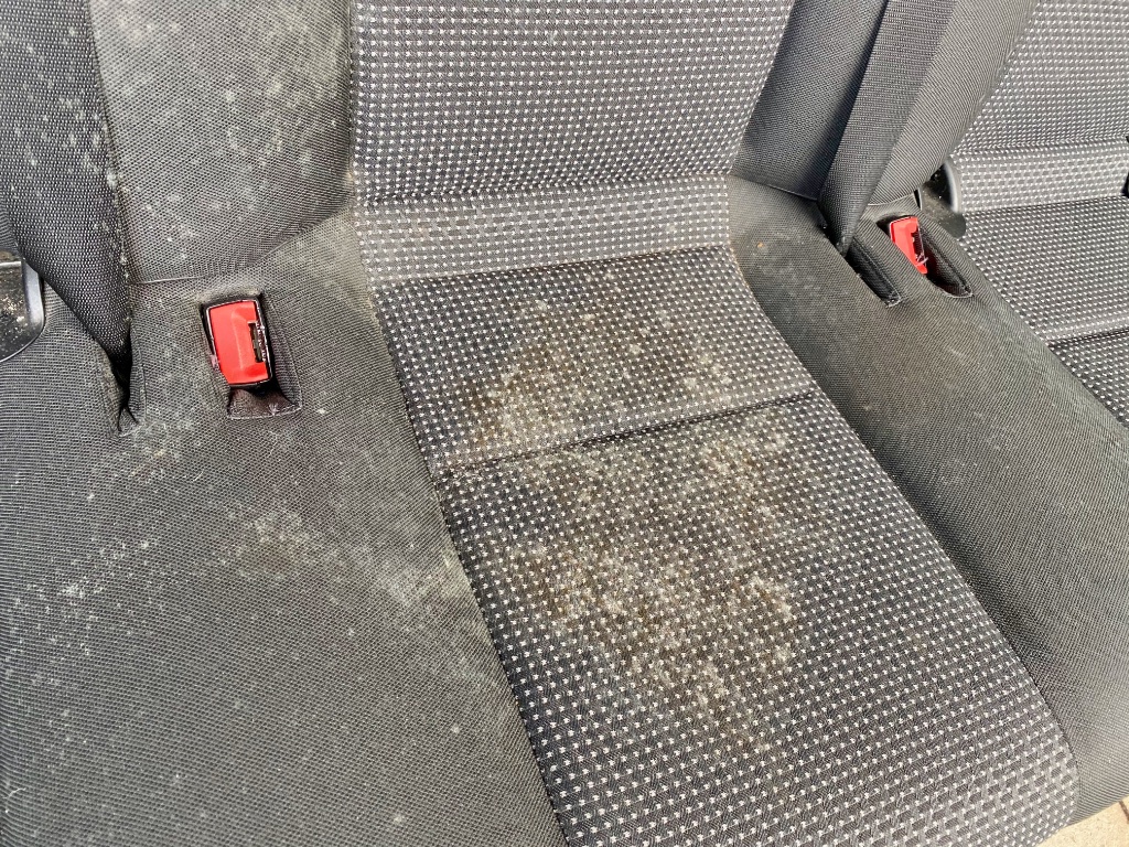

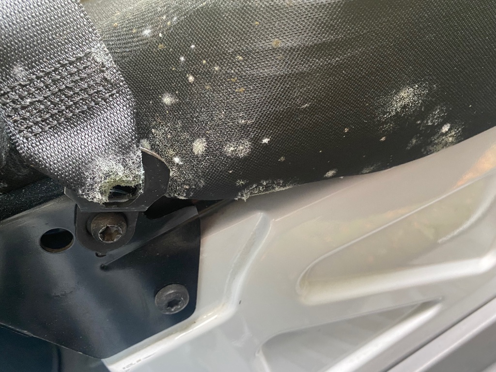

wir haben einen Mixto Bj15 den wir als Camper ausbauen. Nachdem er 2-3 Monate im Winterschlaf war, mussten wir heute mit Erschrecken feststellen das unsere Sitzbänke schimmeln
Was meint ihr, kann man da noch was retten?
Entfernen lässt es sich oberflächlich sicherlich, aber eigentlich war geplant, dass die Kids später auf den Sitzbänken schlafen… da möchte ich natürlich auch kein Risiko eingehen.

Eure Sitzbänke schimmeln nicht.
Schimmeln tut irgendeine Biomasse die dort verkleckert wurde.
Ich würde mir für 20 Euro einen Waschsauger (z.B. Tuba) im Baumarkt mieten und alle Sitze damit gut absaugen und dann erstmal abwarten.
Du wirst erstaunt sein wie schwarz die Brühe ist die aus den Sitzen kommt.
Die ganzen dazugehörigen teuren „Spezialreiniger“ lasse ich übrigens immer stehen - Flüssigwaschmittel für Sportbekleidung geht auch ganz gut…

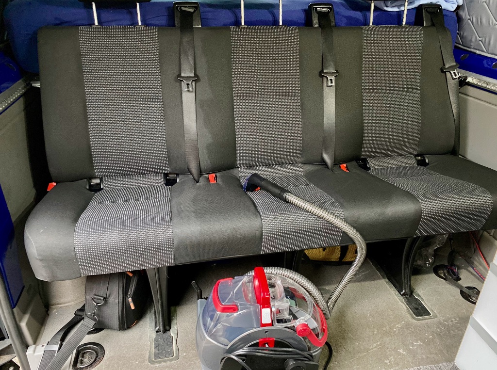

Re: Sitzbank schimmelt

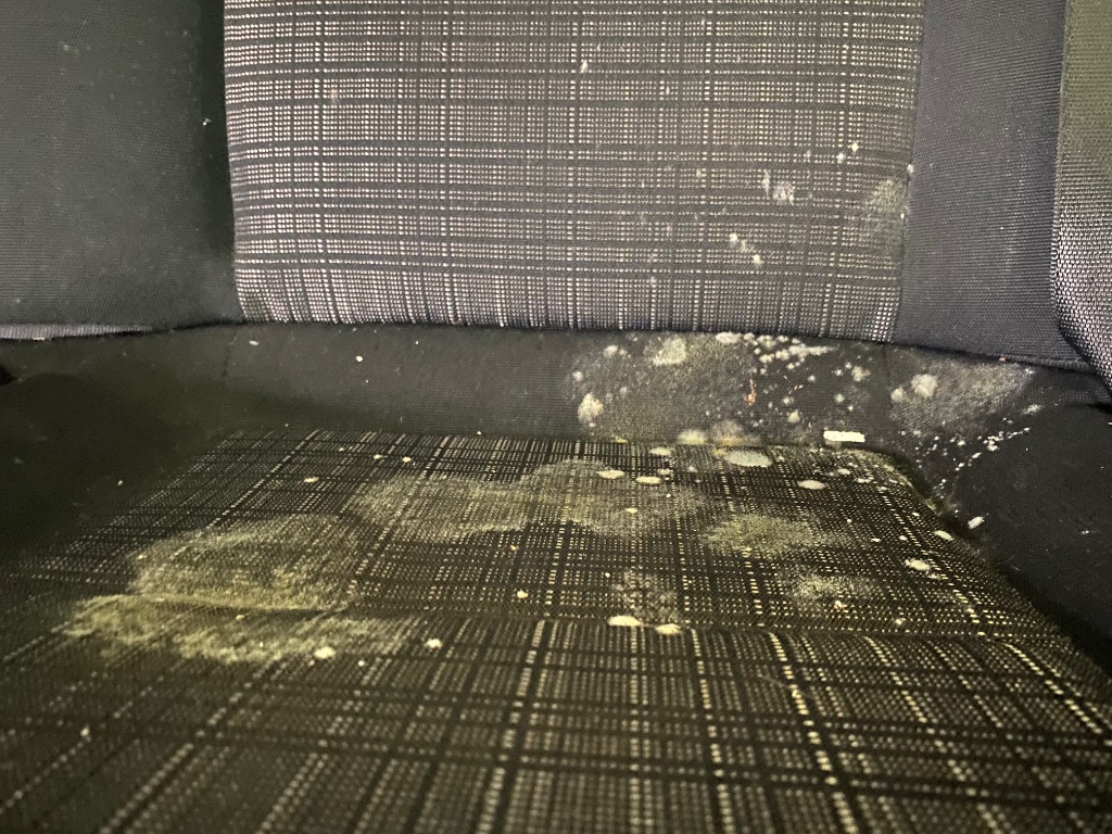

Leider hatte ich das gleiche Problem.
Bevor Du hier eine Total-OP machst und die Bezüge runterrupfst, beschreibe ich hier einmal, was ich gemacht habe:
Ich habe mir eine leere Reiniger-Sprühflasche genommen und diese mit Essig-Essenz, einem Tropfen Spüli und Wasser aufgefüllt.
Damit habe ich die Bank eingesprüht und dann mit einem Tuch abgerieben. Damit waren die Schimmelsporen optisch schon einmal verschwunden - und durch den Essig hoffentlich auch abgetötet.
Dann habe ich mir ein Polsterreiniger-Gerät besorgt und die Bank damit gereinigt. Was da rauskam, war dem Aussehen nach von einem Kaffee kaum zu unterscheiden... Seitdem schimmelt die Bank nicht mehr, obwohl sie (leider) immer noch in der gleichen Halle überwintert.
Wie Tüdelbüdel schon richtig geschrieben hat, schimmelt ja nicht die Bank, sondern irgendetwas, was darauf verkleckert wurde.
Anbei ein paar Vorher- Nachher - Bilder. Die Reinigungsaktion hat tatsächlich nur wenige Minuten gedauert.

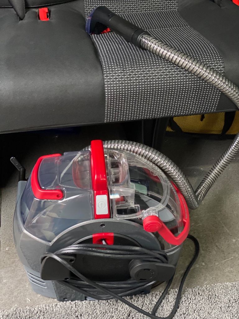

...noch ergänzend ein paar Fotos von der Reinigung mit der Maschine.

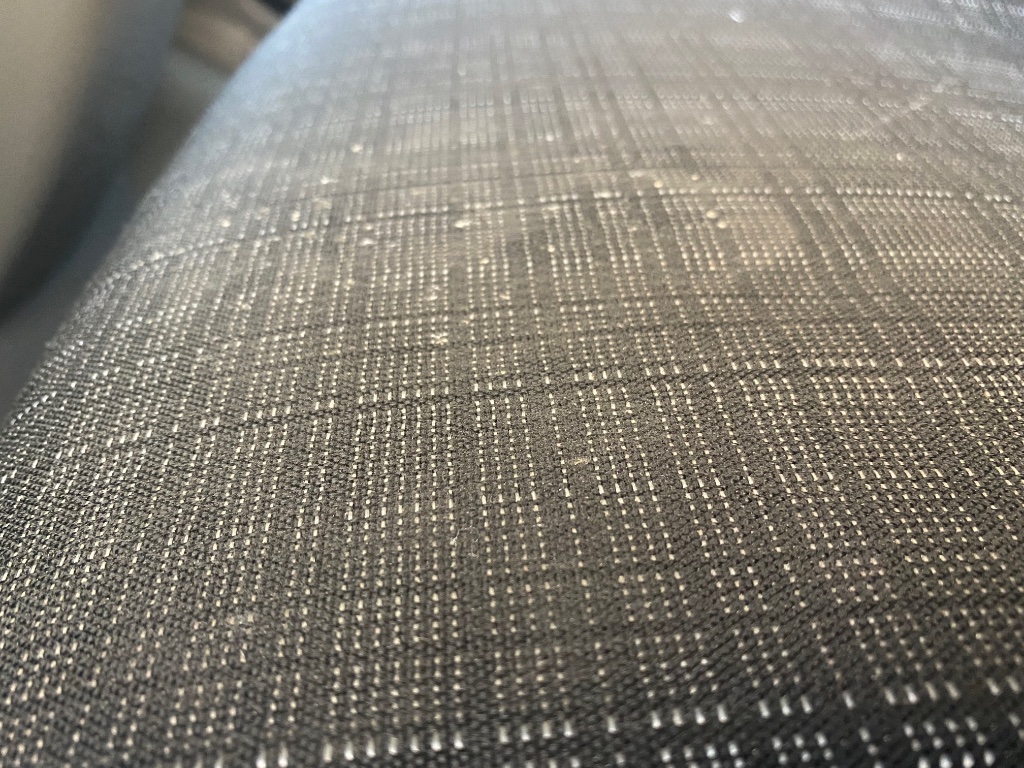

Ich hatte mir vor dem Sommer auch zuerst einen Sprühextraktionsreiniger von Kärcher, Putzi, geliehen und damit Sitz und Rücken der beiden Einzelsitze gereinigt. Auch die schöne braune Brühe gehabt. Du bekommst aber die Schmutzflotte und das Reinigungsmittel nicht komplett rausgesaugt. Ende des Sommers hatten wir getrocknete Schwitz-oder Salzränder im Stoff.
Daraufhin habe ich die Bezüge kurzerhand abgezogen und in der Waschmaschine gewaschen. Ergebnis: Hygienisch sauber, Aussehen wie neu....
Kokosmattenauflage darunter auch mit Essigessenz eingesprayed und ordentlich trocknen lassen....und noch mit einem 19mm Armaflexrest eine Lordosestütze zwischen Schaumpolster und Trägergitter geklemmt.
Sitzkomfort um Längen besser.
