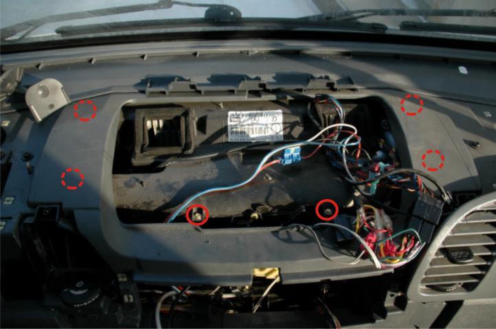

Ich habe folgendes Problem mit meiner Heizung. Am Lüftungsversteller im Armaturenbrett, da wo man einstellen kann wo die warme/kühle Luft rauskommen soll ist ein Bowdenzug ausgehangen. Das Problem ist das man um an den Bowdenzug ranzukommen von oben diverse Schrauben lösen muß. Einige dieser Schrauben liegen aber unter dem Armaturenträger. Muß ich jetzt einen ganzen Tag lang diesen kompletten Armaturenträger ausbauen um an die paar Schrauben zu kommen?

Geschraubt ? Mußt ein Loch in den Plastik schneiden , dann kommste an das andere Ende des Zuges herran !

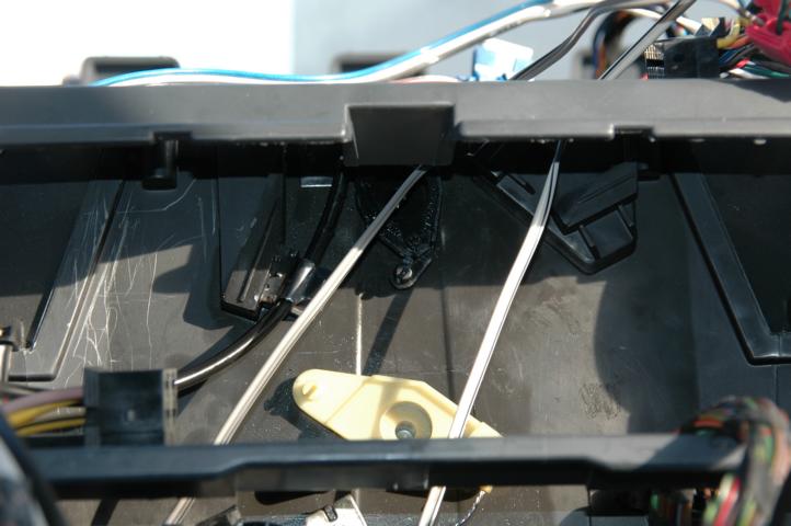

Jetzt steh ich auf dem Schlauch. Auf dem Kasten in dem die beiden Bowdenzüge verschwinden ist ein Deckel. Einige der Schrauben für den Deckel sind unter dem Armaturenträger. Ich dachte mir das der Deckel ab muß damit man an die Züge kommt.
Die Verstellung für den Luftaustritt läßt sich nicht drehen. Irgendetwas hängt dort oder hat sich verklemmt. Daher dachte ich über den Kasten dort ranzukommen.
Ich habe zwei Photos angehangen. Auf dem einen siehst Du die Schrauben (gestrichelt die verdeckten, allerdings ist das nur beispielhaft angedeutet da ich nicht mehr genau weiß vieviele das waren und wo). Auf dem anderen Bild sind die beiden Versteller (schwarz u. weiß) die in den Kasten gehen.

Der Bowdenzug selbst ist nicht ausgehangen. Er geht bis hoch zu den beiden Flügeln (schwarz u. weiß). Von den Flügeln gehen zwei Wellen in den Kasten. Und dort spürt man beim Drehen einen Widerstand bis es gar nicht mehr weiter geht.
Werde mal über den Schrauben den Armaturenträger anbohren damit ich die Schrauben raus bekomme. Hoffe dann daß ich den Deckel abbekomme und dort drinnen irgendetwas zu reparieren ist.
