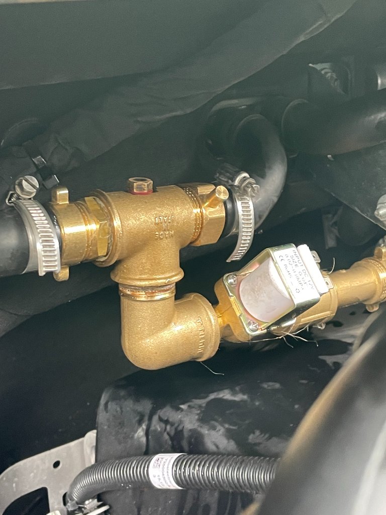

von meinen Umbauten am Kühlwassersystem ist mir bekannt, dass der Kühlwasserausgleichsbehälter tiefer liegt als die Kühlwasserschläuche, die in den Innenraum führen. Kalte Luft aus den Luftauslässen, bei normaler Kühlwassertemperatur (95°C), deutet auf Luft im System hin. IMHO wird das Kühlwassersystem des Sprinters (glaube sogar allgemein Autos :D) mittels Vakuum-Pumpe befüllt. Kommt einmal Luft ins System, sammelt es sich natürlich am höchsten Punkt im System und die kleine Umwälzpumpe(n) schaffen es nicht, die Luft nach unten hin zum Ausgleichsbehälter zu drücken.
Die Werkstatt des Vertrauens kann da sicher helfen. Alternativ könntest du auch ein Entlüftungsventil einbauen, wie ich es bspw. machen musste :D
