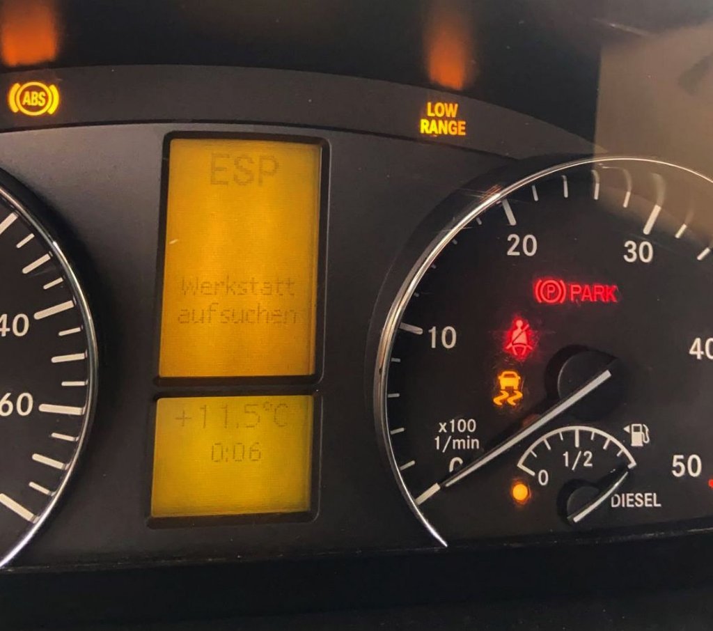

Hallo an alle,
Ich habe einen Sprinter 2012 316CDi. Ursprünglich mit Low-Line-Social-Tacho. Ich habe einen HL-Tacho und einen Airbag mit Knöpfen. Gibt es jemanden, der eine erfolgreiche Installation machen würde ...? Tacho wird natürlich mit Kilometerstand verwendet. Ich habe versucht, HL-Tacho zu installieren, aber das Display zeigt umgekehrt an, ähnlich wie bei sozialem Tacho.
Danke für Ihre Hilfe.
Re: Umbau auf Highline-Tacho?
Wurde der HL-Tacho vorher auf 0 km programmiert?
Was meinst du mit "Display zeigt umgekehrt an"?
- noch nicht, wollte ich wegen der Funktionalität ausprobieren
- das Display zeigt optional. Normalerweise sollten die Zahlen orange und der Hintergrund schwarz sein. Es zeigt mir den Hintergrund orange und versucht schwarze Zahlen. Genau wie das ursprüngliche soziale ...
Ich vermute das mit der codierten Beleuchtungskennlinie im HL-Tacho etwas nicht stimmt. Welches Baujahr hat der neue Tacho? Steht hinten auf dem Aufkleber.
Konnte es aber grad in meinem Test HL-Tacho mit codierter LL-Tacho Beleuchtungskennlinie nicht reproduzieren. Es war trotzdem schwarzer hintergrund und orangene Zahlen.
Lass den Tacho nullen, mit aktueller oder der gleichen Software einmal neu flashen und dann anlernen.
Wenn du die Möglichkeit hast versuch es mal nicht im Sprinter sondern extern an ein 12V Netzteil anzuschließen.
Pin 1 = Masse (-)
Pin 4 = 12V (+)
Pin 6 = 12V (+)
Pin 1 = Masse (-)
Pin 4 = 12V (+)
Pin 6 = 12V (+)
Das ist lustig Die Anzeige ist eine LCD-Anzeige. Die besteht aus zwei Glasplatten mit der LCD-Flüssigkeit dazwischen, die je nach angelegter Spannung nur vertikal oder nur horizontal polarisiertes Licht durchlässt. Um das sichtbar zumachen, ist noch ein zusätzlicher Polarisationsfilter notwendig, der meist nur lose auf den Glasplatten aufgelegt wird.
Will man anstatt weißer Schrift auf dunklem Grund nun schwarze Schrift auf hellem Grund haben, kann man diese Polarisationsfolie einfach um 90° drehen. Damit erhält man die umgekehrte Darstellungsweise.
Bei einer quadratischen Anzeige ist die 90° Drehung kein Problem. Wie die 90° Drehung bei einer rechteckigen Anzeige funktionieren soll, weiß ich nicht. Aber vielleicht ist es eine Idee, dass die Polarisationsfolie einfach falsch herum aufgelegt wurde, also die Außenseite nach innen zeigt. Das würde aber bedeuten, dass es sich hier um eine sich drehende Polarisation des Lichts handeln würde. Wäre mir neu, aber ausprobieren kann man es ja mal.
Gute Idee, nur kann man durch die "Nasen" oben an den einzelnen Teilen eigentlich nichts drehen oder falsch zusammenbauen?! Es passt eigentlich nur in der richtigen Reihenfolge.
Er schreibt ja auch das es bei zwei HL-Tachos der Fall war. Zufall?! Wer weiß..
Das ist richtig, wir haben versucht, beide Techo zu verbinden und es gab immer eine umgekehrte Ansicht ...
Ich habe keine solchen Drähte und keine Quelle, um es zu versuchen, aber ich werde versuchen, jemanden zu fragen. Ich möchte nicht kurzschließen und beschädigen ...
