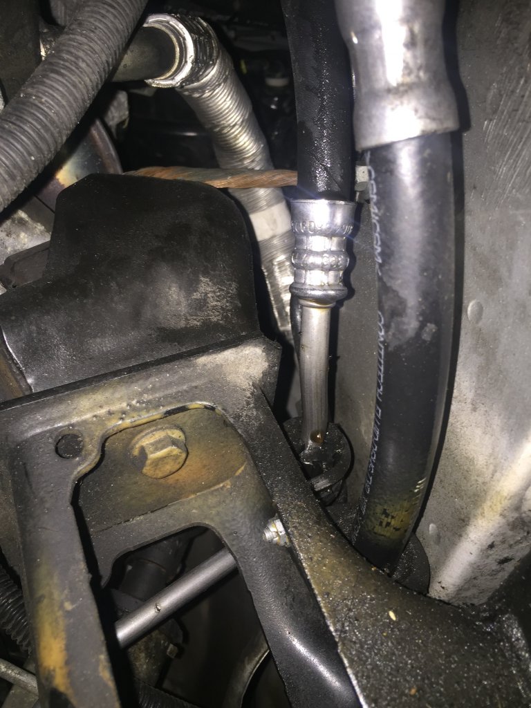

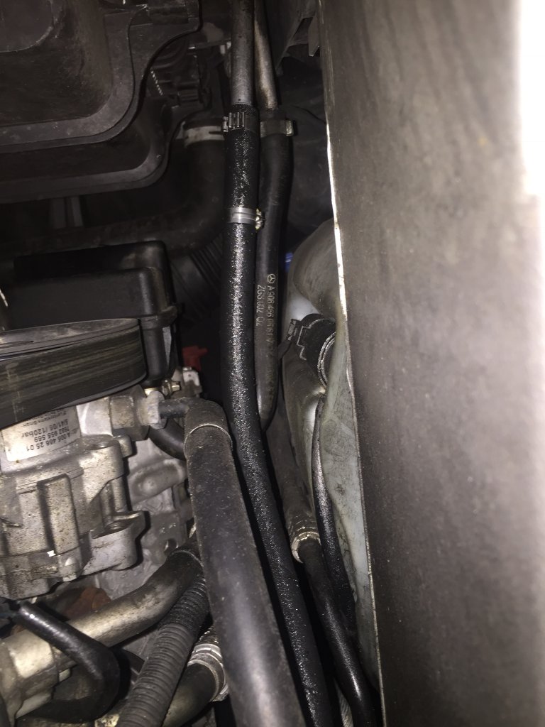

Bei meinem 324 aus 2007 war nach >10 Jahren >100tkm eine Preßverbindung vom Schlauch zum Ölkühler undicht; eine riesen Sauerei :!:
