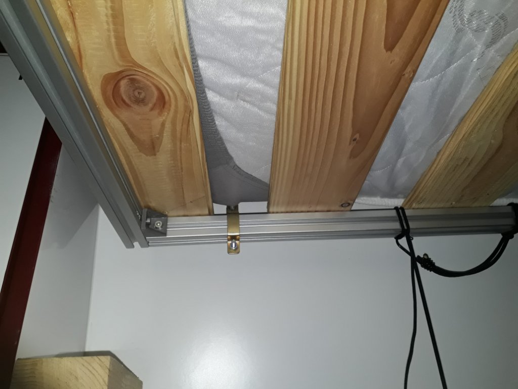

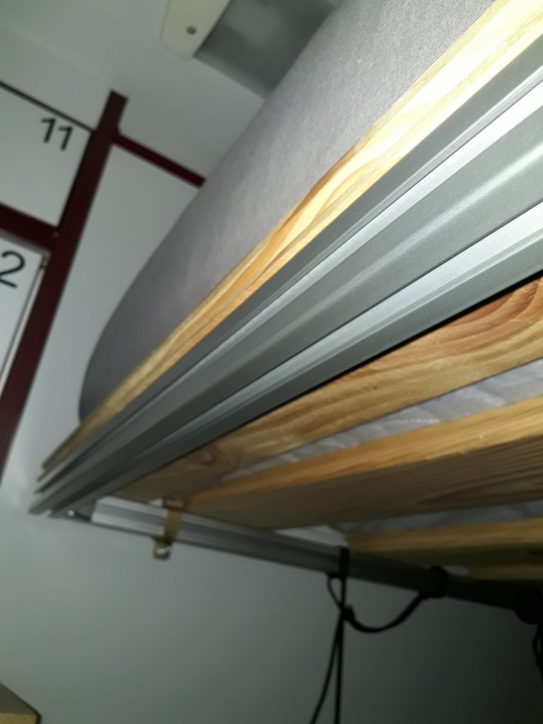

Hallo zusammen, vielen Dank für die rege Teilnahme. Habe heute mal zwei Fotos von meiner Konstruktion gemacht. In der Mitte des Bettes habe ich noch eine Querstrebe aus Aluminiumprofil. Das Bett hängt während der Fahrt hinten an zwei Beckengurten und vorn an zwei Ketten mit Karabinerhaken. Zur Benutzung wird das Bett auf 3 Auflager abgelassen, wobei eines unser Schubladenschrank ist. Aktuell überlege ich in Richtung Mesh-Gepäcknetz oder Rohrkojen. Letztere haben den Vorteil, dass sowohl Stehhöhe als auch der uneingeschränkte Zugang zur Dachluke erhalten bleiben.
VG
Stefan
VG
Stefan

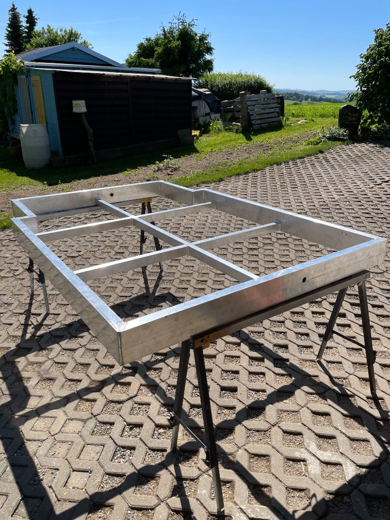

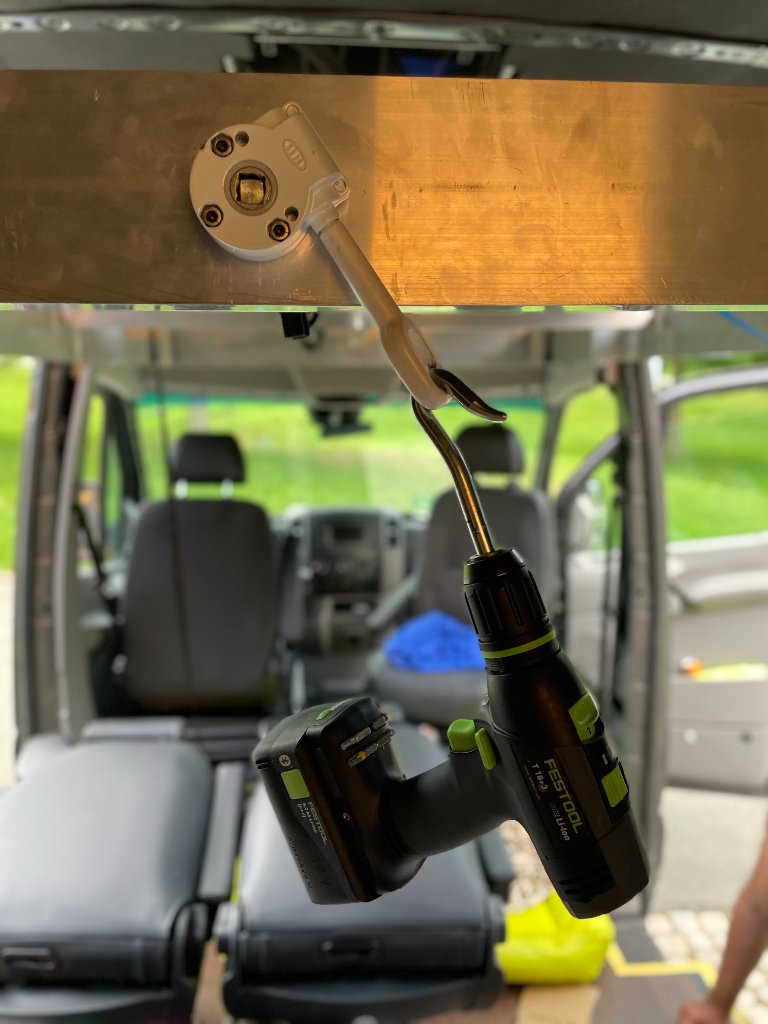

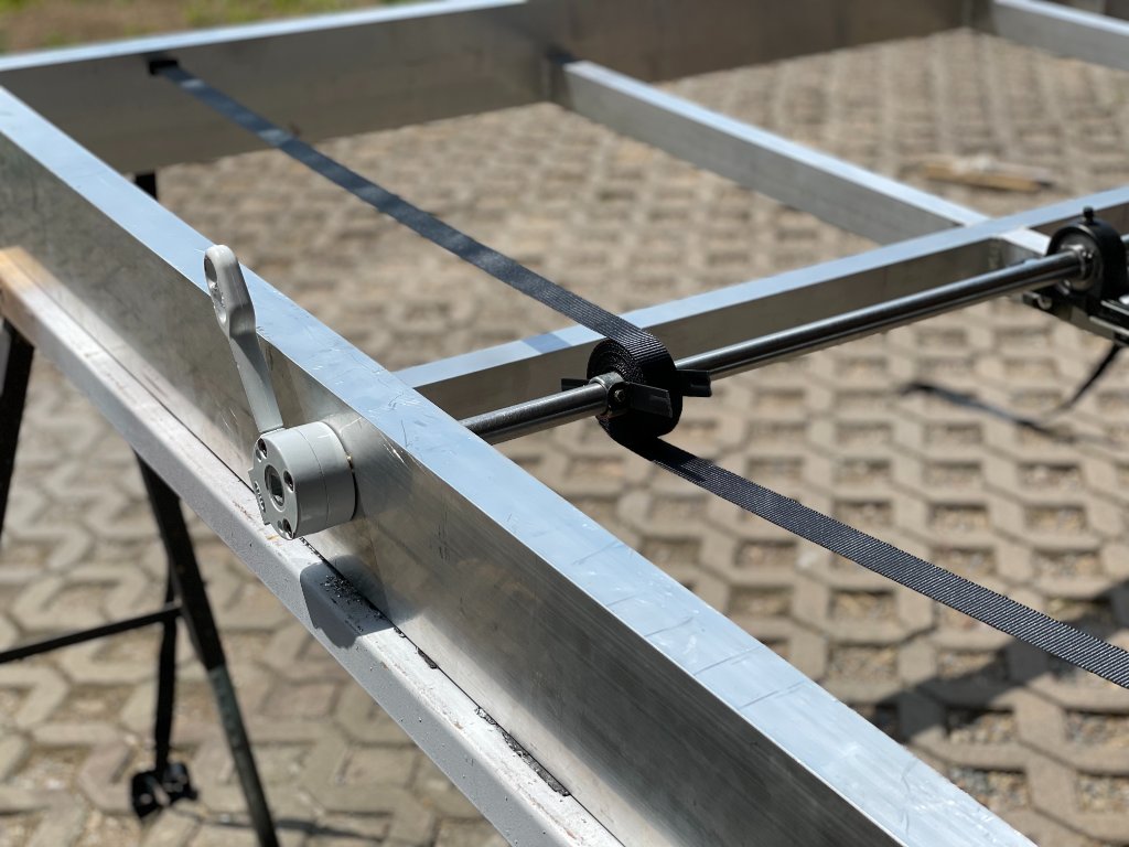

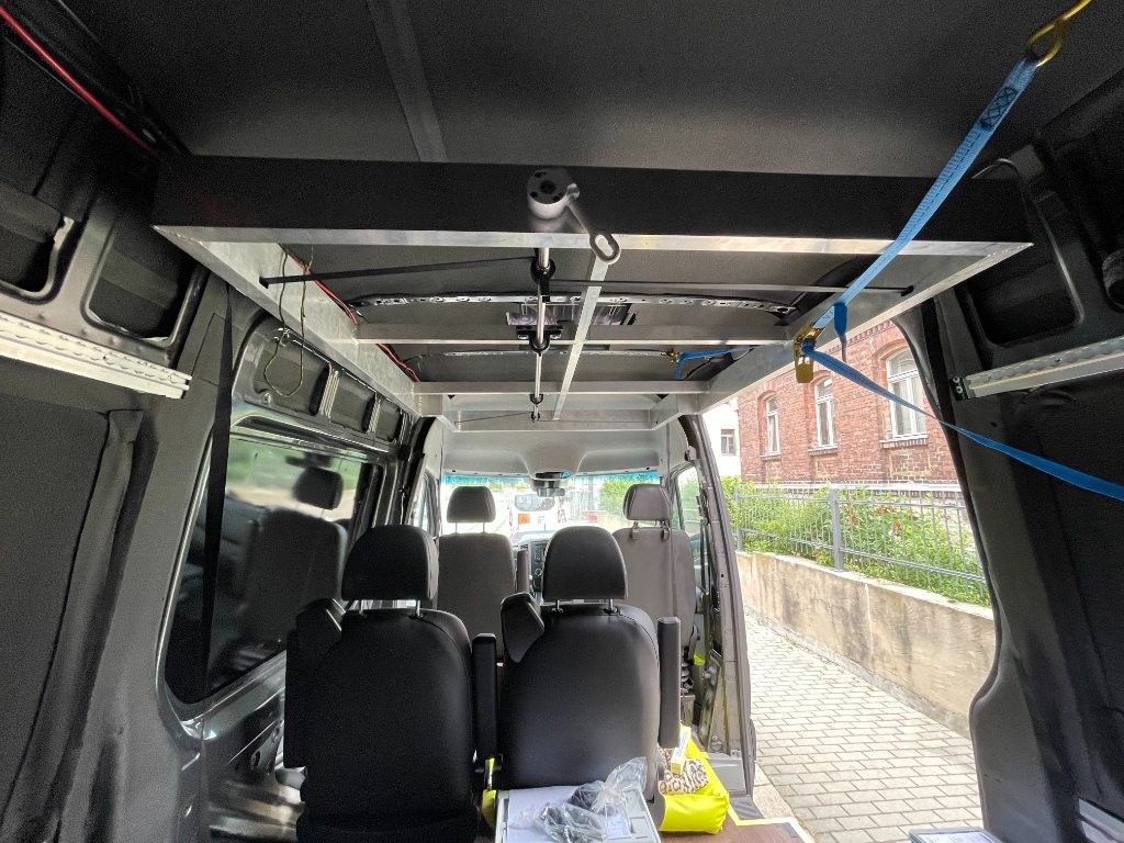

Da werfe ich doch auch mal meine 2 Cent in den Ring:
Geschweißter Alurahmen - Maße 2000x1400, ca. 25kg (am Ende 1200, um weiter nach oben zwischen der B-Säule zu kommen): Alurahmen mit altem Schneckgetriebe einer Markise, Stahlstange für die Gurtaufwicklung und Stehlager bei 1/3 und 2/3 Bettgestell im Sprinter befestigt. Der blaue Spanngurt war ein damaliges Provisorium Den Haken der Markisenkurbel wurde abgetrennt und passt mit 13mm in meinen Akkuschrauber. Auf dem Gestell selbst liegen zwei 4mm Pappelsperrholzplatten. Wir schlafen aktuell zu dritt drin. Reicht von der Festigkeit locker. Darauf befindet sich ein 8cm starker Topper, der gut Komfort liefert. Ggfs. packen wir darunter nochmal eine dünne Lage festen Schaumstoff, um den Schlafkomfort noch etwas zu erhöhen.
