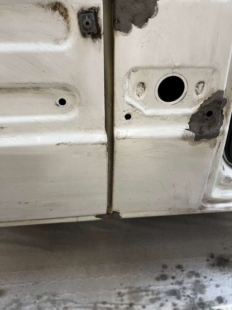

Jetzt habe ich noch mein so richtiges Thema zu den Kontakdtellen beim Koti gefunden. Und was macht man eher, die Seite leisten abfugen oder Klipse einkleben? Da bin ich mir unsicher. Ja werde wohl morgen mal an den Stufen schauen 🤕
Beiträge: 4122
Re: Instandsetzung außen (Rost)
Normalerweise haben die Schutzplanken an den Rändern oben und unten etwas Luft zum Blech, damit eben Sand und Schmutz nicht den Lack anscheuern . So läuft auch Wasser hinten durch und raus. Das Drama sind eben die Blechlöcher für die Clipse. Blanke Lochkante und Rost innen und aussen. Deshalb also entrosten, Lochränder besonders gründlich Lack schützen, innen Fettschutz dann Clipse in die Schutzleiste und mit einer dünnen Raupe Dichtmittel( es sollte kein klebendes Sika oder Deka zu sein, Scheibendicht abtupfbar von z.B. Würth oder Terroson reicht und ist wieder entfernbar) mit der Schutzleiste nach und nach vorsichtig eindrücken. Feddich!

Suuuuper. Das wollte ich hören. Werde ich so umsetzen. Wie gesagt. Gefettet ist er schon. Macht es zwar jetzt nicht einfacher beim lackieren aber wird schon.

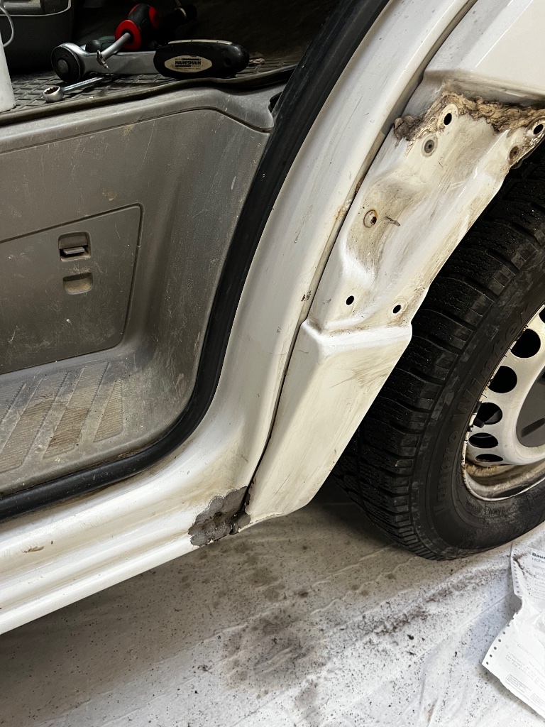

Kannst du mir noch einen Tip zu den Kontaktstellen zwischen Kotflügel und Schweller geben. Werde morgen noch die restlichen Stoßstangen abnehmen und mal drunter schauen.

Ich empfehle die Klipse einzudichten, nicht kleben:

Dein 1.Foto bzgl. Schweller und Radhausansatz vorne
Innenkotflügel ganz raus oder zumindest soweit anlösen( 2Dübel und 2Stk 10erPlastikmuttern) um die Schweller- Endspitze freizulegen.
Dreck rausschwemmen und trocknen lassen. Das Blech ist unten nur mit Dichtmittel angeklebt. Mit Heissluftpistole innen und aussen unten vorsichtig erwärmen, dann wird das Zeug weich und das kleine Radhausblech kann von der Schwellerspitze abgezogen werden.
Säubern, entrosten, lackieren, Montagedichtmittel innen drauf und wieder anpappen. Nach Abbinden des Montageklebers Hohlraum oder Unterbodenschutz großzügig in die Ecke, Radhausschale wieder anbringen und die Ecke für ein Jahr vergessen. Periodisch 1x pa da unten den Sand raus, säubern / trocknen.

Bei dem Bild mit dem Kotflügel kommt mir mein Alptraum wieder ins Gedächtnis. Du kannst den unteren Teil den Kotflügels separat abnehmen, dazu nur die Nieten ausbohren. Unten ist er noch geschraubt. Nimm ihn definitiv ab, dahinter wird richtig Rost sein, hoffentlich nicht durch. Die unteren Teile gibt es auch günstig als Ersatz.
Einstiege wurden ja schon genannt, auch wichtig!!!!

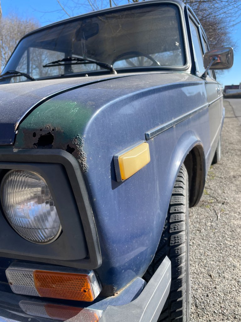

Rost beim Lada WAS 2106 ohne LOKARIs :!: :shock:
