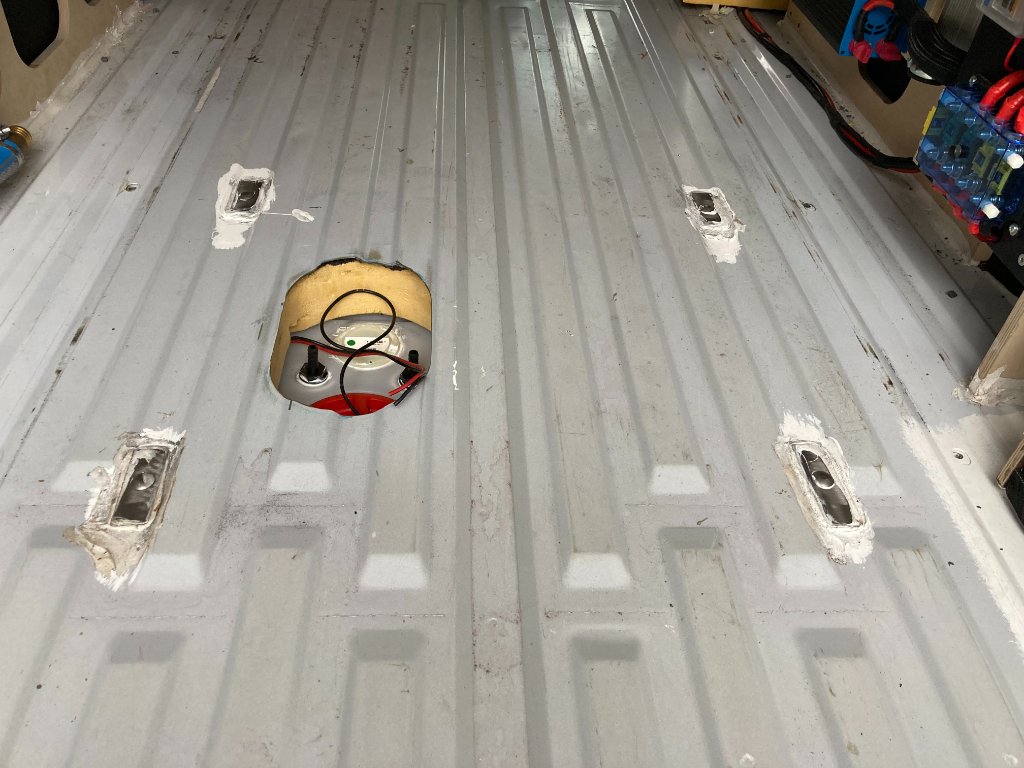

Ich bin dafür, den Schwerpunkt, in diesem Fall den Wassertank nach unten also unter den Fahrzeugboden zu montieren.
....ich habe den Grauwassertank zB. nach unten verlegt. 74L, mit Isolierung, Steinschlagschutz und Tankheizung passt beim L3 genau zwischen Reserverad und Hinterachsstabi. Nachdem es ein Abwassertank der etwas Gefälle zu den Abflüssen haben sollte, habe ich in so eingebaut das er 8cm unter dem Bodenblech aufgehängt wurde. Seine Unterkannte ist gleich mit den Reserveradhalterungen . Das Differential ist noch um einige Zentimeter tiefer.
XPS Abstandhalter mit Ausnehmungen für den Querträger
Tank unterm Sprinter
der.harleyman (07 Mär 2022 12:04)
Beiträge: 2588
Re: Wassertank 100-120 Liter über dem Radkasten?
Frrroschi hat geschrieben: 07 Mär 2022 08:21 ....ich habe den Grauwassertank zB. nach unten verlegt. 74L, mit Isolierung, Steinschlagschutz und Tankheizung passt beim L3 genau zwischen Reserverad und Hinterachsstabi. Nachdem es ein Abwassertank der etwas Gefälle zu den Abflüssen haben sollte, habe ich in so eingebaut das er 8cm unter dem Bodenblech aufgehängt wurde. Seine Unterkannte ist gleich mit den Reserveradhalterungen . Das Differential ist noch um einige Zentimeter tiefer.
Danke für die Fotos!!! Ich hatte ursprünglich vor mein Reserverad zu verlegen, um Platz für den Tank zu schaffen. Kannst Du bitte mehr Info dazu einstellen? Welcher Tank (Hersteller / Lieferant etc.) ist das? Geht der Stabi auch bei angehobenem Fahrzeug noch sicher am Tank vorbei, wenn das Fzg. z.B. auf einer Hebebühne hängt? Denn dann lenkt der Stabibogen ja nach hinten aus.
Bin für jede Info, ggf. auch weitere Fotos dankbar...! :D
Frrroschi
Beiträge: 890
Wohnort: Traun
Beitrag von Frrroschi »
Hi
- ist ein 75L Movera Tank
- der Stabi ist knapp und er hat zum Tank beim Hochheben ca. 5-6 cm bis er an der Tankisolierung anstehen würde.....bei leeren Sprinter. Leider habe ich nur einen schwere Wagenheber um es zu probieren und der Stabi macht eine Drehbewegung .
Die Bewegung des Stabis sind jedoch nur ca. 1/2 bis 1/4 der Achse....die Achse müsste wenn man den Sprinter hoch hebt schon ca. 10 bis 20 cm von ihrer normalen Lage nach unten hängen damit der Stabi den Tank berührt. Sollte zu wenig Platz sein werde ich etwas längere Koppelstangen verwenden.
Platz Li+Re seitlich
Der Tank ist ca. 5cm hinterm Stabi
Putzdeckel und Anschlüsse für. Füllstandsanzeige, Tankheizung, Entleerung des Boiler/Frischwassertank!
Die Gegenplatten zur Tankabhängung,
der.harleyman (07 Mär 2022 22:36)
