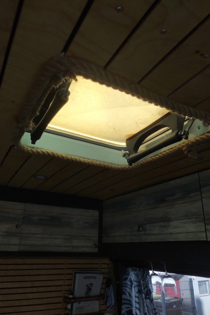

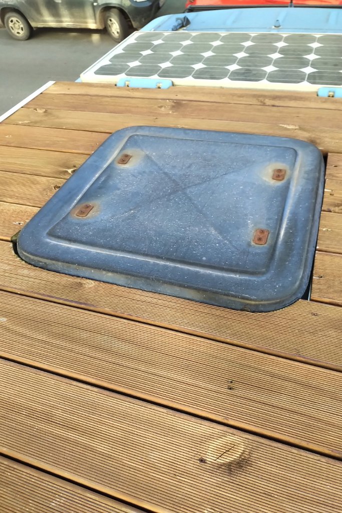

Ich fahre einen VW LT 35 Baujahr 1998, der selber als Camper ausgebaut wurde und bereits die 40x40 Dachluke (original?) verbaut hat. Nur handelt es sich dabei um eine Art Hubluke, die man nicht richtig aufklappen kann. Auch ist sie mittlerweile gut in Mitleidenschaft geraten, so dass ich sie gerne tauschen will. Hat jemand schon mal eine quasi nachgerüstet oder weiß ob man ohne den Rahmen ausbauen zu müssen überhaupt passende hierzu findet?
Hier mal Bilder wie sie aktuell aussieht. Eine teilenr oder Herstellerangabe finde ich nicht. Auch sehe ich diese Luke bei anderen LTs die in meiner Umgebung rumstehen, genau an der selben Stelle im Dach, so das ich mal davon ausgehe, sie ist vom Werk aus verbaut.

Google mal
MPK Dachhaube
Es paßt aber auch jede 40x40 Dachluke oder Haube, musst nur auf die Bautiefe achten
MPK Dachhaube
