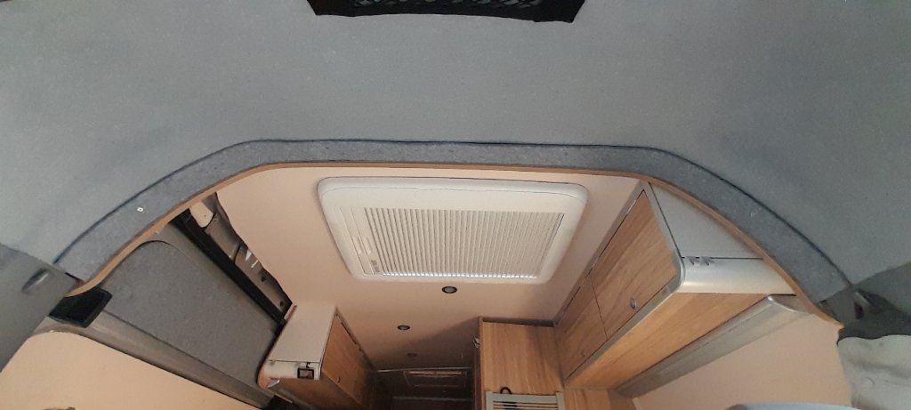

QE11 hat geschrieben: 25 Mär 2022 07:31 Schau mal bei YT nach Camper Filzen B4F Carpet Filz als Stichworte.
Der Filz von bus4fun ist extrem dehnbar - aber nicht selbst klebend.
Ich habe den schon um die unmöglichsten Ecken rumgezogen.
Als Kleber nehme ich den Sprühkleber von Würth - teilweise nur einseitig aufgetragen - also auf die harte Seite.
Für die großen Flächen nehme ich den selbstklebenden Filz von Filz Assmusen.
Mittlerweile habe ich aber auch eine Quelle die günstiger ist.
Aber Achtung, die unterschiedlichen Filze sind farblich immer ein wenig anders.
Am besten anschauen - Probestücke schicken alle.
Any comments v-dulli dazu?
Cheers
René
Ich habe ebenfalls über Muster den Farbton bestimmt und selbstklebenden Filz genommen der ebenfalls sehr dehnbar ist und mit Acrylkleber ausgerüstet der sogar auf dem Stoff von Hymer klebt.
Comments erspare ich mir weil es für mich das erste Mal ist dass ich solche Arbeiten mache und ich sonst aus der Lkw-Werkstatt komme. Ich kann nur von meinen Erfahrungen berichten.

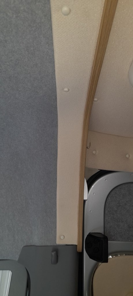

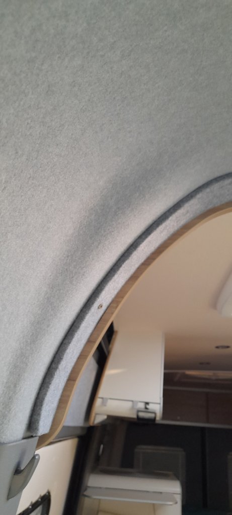

Beiträge: 6327
#1203
Cheers
René
Übergang, aufgepolstert und neu bezogen. Nich perfekt aber besser als vorher.
QE11 (29 Mär 2022 07:07), uham1 (29 Mär 2022 08:48)

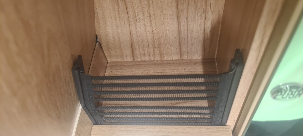

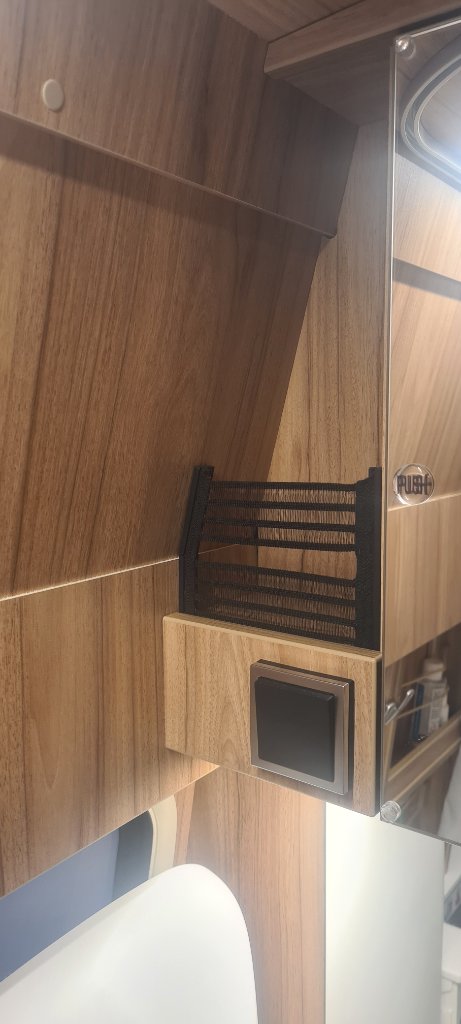

Manchmal sind es nur Kleinigkeiten...
Mit den Kiiper-/Kiipit- Netzen (es gehen100% auch andere Produkte), die auch schon ab Werk an einigen Stellen verbaut sind, lässt sich auch die blöde Ecke in der Nasszelle als Abstellplatz nutzen.
Gruß Stefan

#1211
Beitrag von Tilly »
Ich habe das 40mm hohe Kiiper Do it yourself-Kit genommen.
Das lassen die sich zwar ganz gut bezahlen, aber damit ließ sich die Schräge dann ganz gut anpassen.
Mir war es das Wert und ich habe noch Material übrig für die ein- oder andere Bastelei...
Gibt wahrscheinlich auch andere / günstigere Möglichkeiten, aber so passt es zum Rest.
GrußStefan

#1212
Beitrag von QE11 »
Tilly hat geschrieben: 29 Mär 2022 21:05 Ich habe das 40mm hohe Kiiper Do it yourself-Kit genommen.
GrußStefan
Kannst Du bitte mal noch ein oder zwei genauere Bilder machen?
Danke!

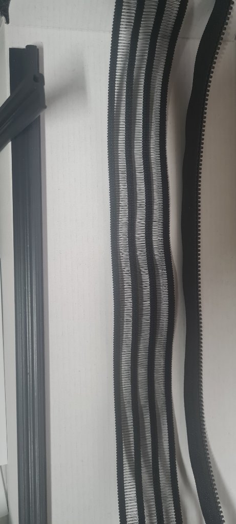

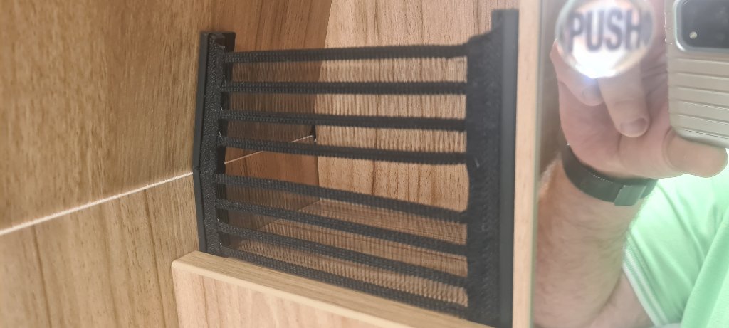

Tilly
Beiträge: 242
#1213
Beitrag von Tilly »
So sehen die Einzelteile aus:
Der Reißverschluss ist die Führung in den Kunsstoffprofilen.
So ist das Ganze im eingebauten Zustand....
Gruß Stefan

Tilly
Beiträge: 242
#1215
Beitrag von Tilly »
Ja,
das Band ist schräg angeschnitten und der Reißverschluss dann leicht "geknickt" angenäht, damit das obere und untere Band parallel sind wenn es eingespannt ist.
Die Enden einmal kurz mit dem Feuerzeug angeflämmt, so das keine Fransen abstehen.
Das Profil habe ich einmal kurz an der passenden Stelle angesägt, bevor ich das Band eingezogen habe, anschließend leicht mit dem Heißluftföhn erwärmt und an die Schräge angepasst.
Hört sich viel an wenn man es beschreibt, aber alles in allem hat alles vielleicht 15 Minuten gedauert...
Und beim festschrauben immer schauen das die Schrauben nicht länger sind als die Seitenwand vom Schrank :wink:
Gruß Stefan
