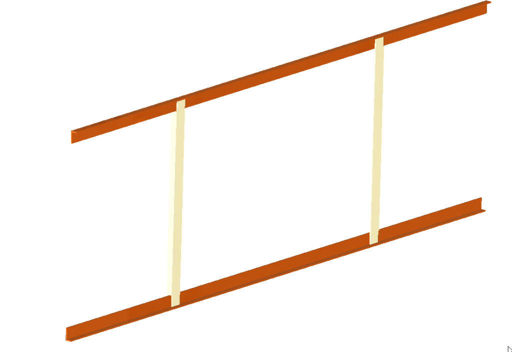

Naja, wenn man ein dünnes Blech konstruktiv geschickt anordnet, kann es auch schon einiges an Last abtragen. So ein U-Profil ist ja je nach Lasteinleitung eine recht günstige Sache. Allerdings gebe ich dir recht, ein Bett mit 2 Personen + Eigengewicht ~ 200kg am Dach aufzuhängen ist dann vermutlich eine sehr gewagte Geschichte. Zumal, wenn man die 2 Airline-Schienen am Dach an sagen wir mal 4 Spriegeln verschrauben, wir immernoch Kräfte von ~ 250 N in Richtung der Gewindeachse pro Nietmutter haben.
Deinen Vorschlag, einen Querträger (evtl. U-Profil, da nochmal ne Ecke Steifer als ein L), werde ich aufgreifen und mal etwas in CAD rumprobieren. Ich könnte mir vorstellen, dass man die Lasten der zwei eingezogenen Querträger auf die angeschraubten Profile (orange) hinunter führt und dann mit den Verschraubungen über die Seitenholme.
Was die Belastbarkeit der Airline-Schienen angeht, hier finde ich auf die Schnelle Größenordnungen von 300 - 500 daN und mehr. ICh denke das sollte für meine Zwecke genügen. Wobei ich hier auch nicht ganz sicher bin, ob das die Gesamtlast ist, welche die Schienen abkönnen. Denn ich will ja punktuell um die ~50 daN einleiten.

Ich habe mir, mangels Gefühl, mal angeschaut, was Inventor so grob bei solchen Belastungen für das gewählte Material ausspuckt. Ich habe keine super großen FEM-Erfahrungen, aber ich denke man kann die Sache damit etwas einordnen. Die Biegebelastung wenn zwei Personen oben im Klappbett (bzw. 2 Klappbetten) schlafen ist für den Querträger schon recht ordentlich. Also deine Annahme, dass das zuviel für die Spriegel ist, kann ich voll unterschreiben. Ich habe hier mal mit einen T-Träger (60x60x7) gerechnet. Damit halten sich die Spannungen und Verformungen in akzeptablen Grenzen. Ein solcher T-Träger ist aber auch schon mal ein ganz schönes Geschoß. Zudem, wie im Verformungsbild abzulesen, wären ein paar Vouten wünschenswert, damit sich die Verformung am Auflager der Querträger in Grenzen hält.
Ich muss mal sehen, ob ich den Aufwand wirklich treiben will, oder vielleicht eher doch auf einfache Klapp-/Teleskopstützen an den Betten zurückgreife.
  • Spannweite 1750mm
    Belastung 2x 1500N
