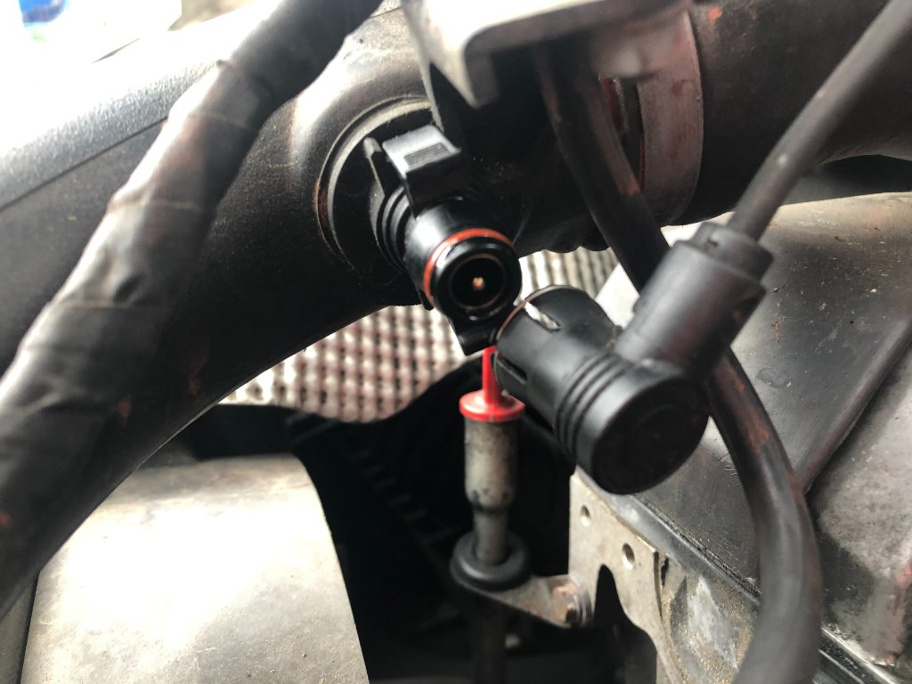

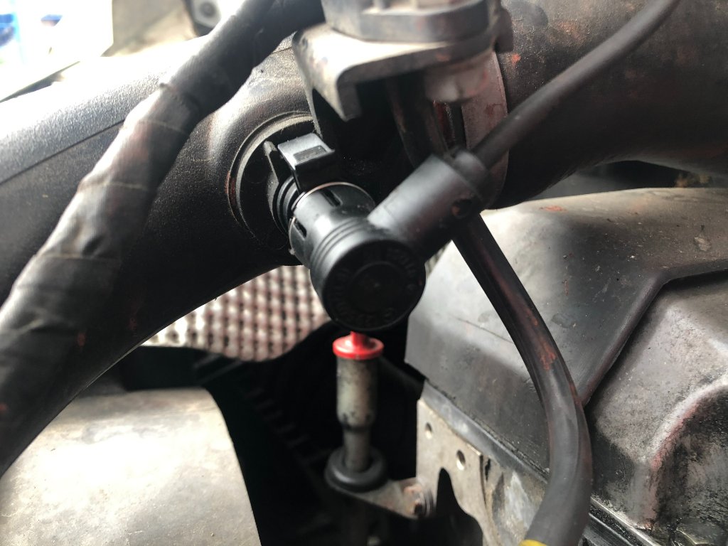

Öl mit Filter gewechselt, 9,5Liter
Ansaugtemperatursensor war verölt.
Ansaugtemperatursensor mit Bremsenreiniger gesäubert.
-> hat danach wieder merklich Leistung, ich hab den Sprinter aber auch schon Vitaler erlebt!!
Den Sensor würde ich also bei Gelegenheit ersetzen wollen.

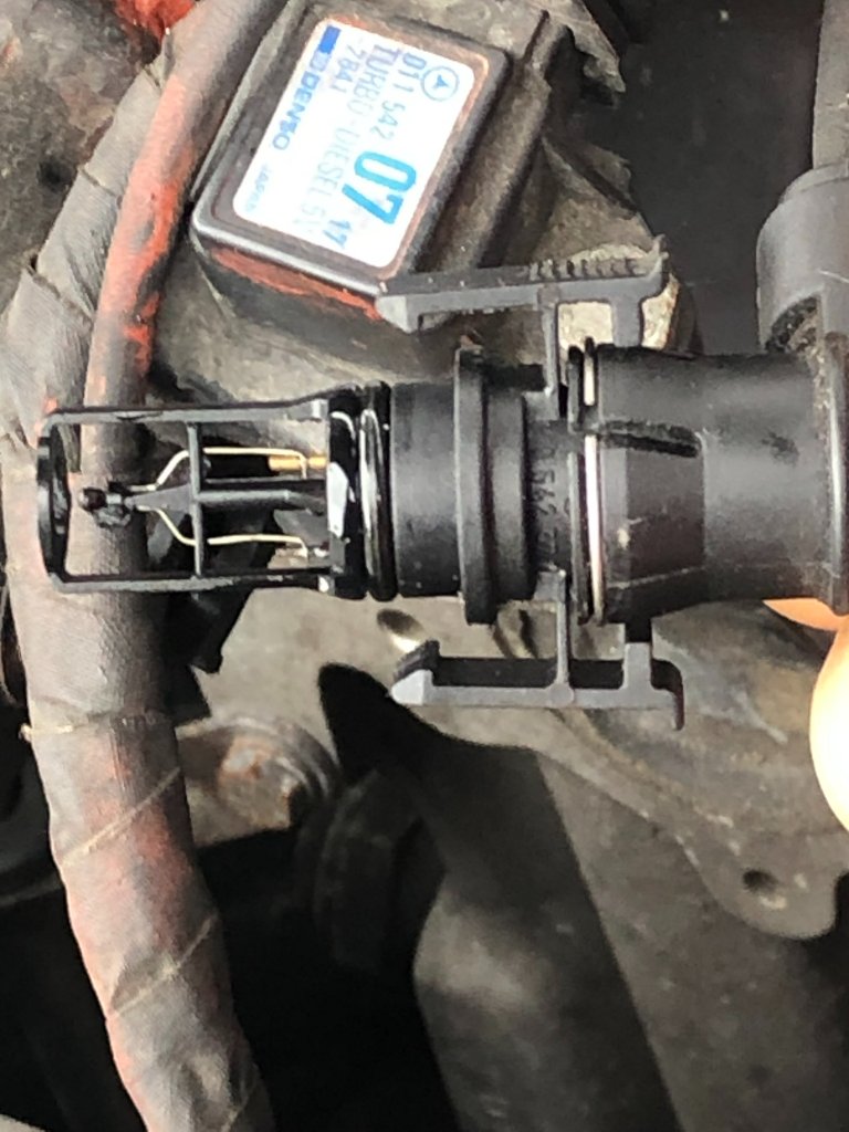

UPDATE:
Den Sensor, den ich mit Bremsenreiniger reinigte, ist allem Anschein nach ein "Ansaugtemperatursensor".
Jedenfalls passt die Bauform etc. zu dem was ich Freitag in der Hand hatte.
Ich mach mal ein Bild davon.

Das ist aber der Ladedruck- und nicht der Temperatursensor und da sind wir wieder beim Wissen über das System und einer der Gründe warum man ist dem Auslesen des Speichers beginnen sollte.sargent75 hat geschrieben: 05 Apr 2022 09:19 https://www.crafter-forum.de/viewtopic.php?t=12037
Das in diesem Beitrag / und dem Bild gezeigte ist exakt das was beim mir los ist / war!
