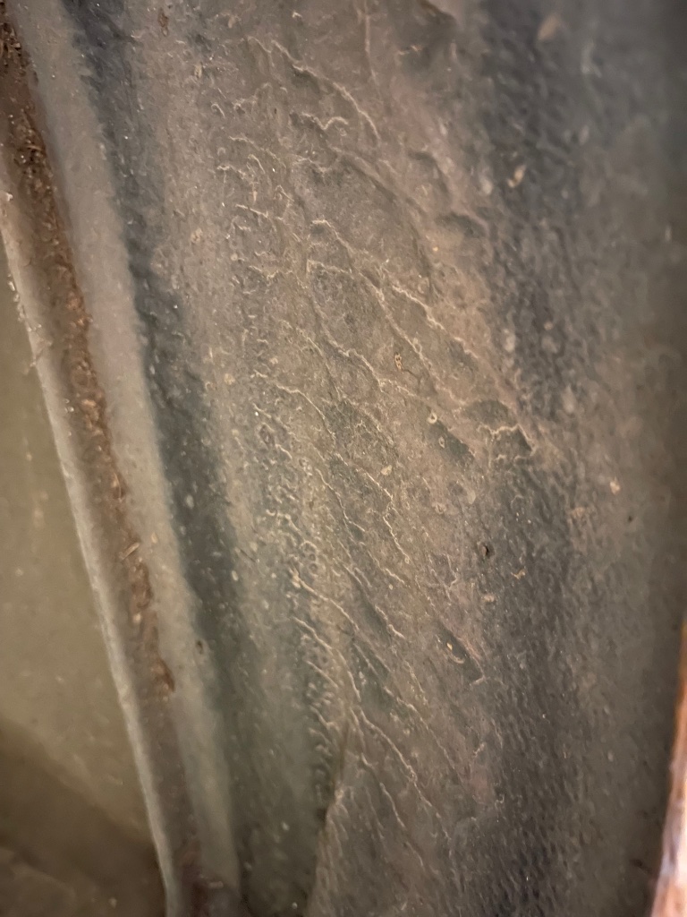

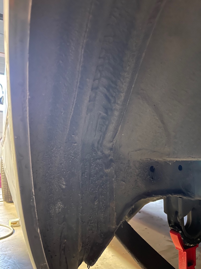

Meine Radkästen habe ich nicht ausgeschliffen, also blank gemacht und der UBS (dicke schwarze elastische Pampe) ist noch ganz gut und ich wollte die nun jetzt einfach nur mit Wasser abwaschen und dann lackieren...

1. Bin ich mir unsicher einen Lack der aushärtet auf die vorhandene elastische UBS zu streichen da der Lack dann doch abplatzen wird oder ?

Anbei noch einmal 2 Fotos... Das was da so nach Rost in der Nacht aussieht ist nur Dreck...

Ich hab mein Bus zum Teil auch mit 3in1 gerollt. Sieht schön Matt aus und hält.
Aber ich aber es auf den alten, angeschliffenen Lack gerollt. Das dies auf den UBS funktioniert wage ich zu bezweifeln, da hast du dich mit KSD wohl falsch verstanden.
Wenn du auf der Webseite von KSD gehst und dort Rostschutz und Lacke auswählst (https://www.korrosionsschutz-depot.de/r ... und-lacke/) dann hast du oben gleich eine Frageliste in der du dich durchklicken kannst. Dort kann ich nirgends was mit 3in1 beim Thema Unterboden lesen, es sei denn du arbeitest dich bis auf Blech runter und baust den Schutz neu auf.
Das würde ich noch mal kontrollieren. Was sollte such ein Lack auf dem Unterbodenschutz????
