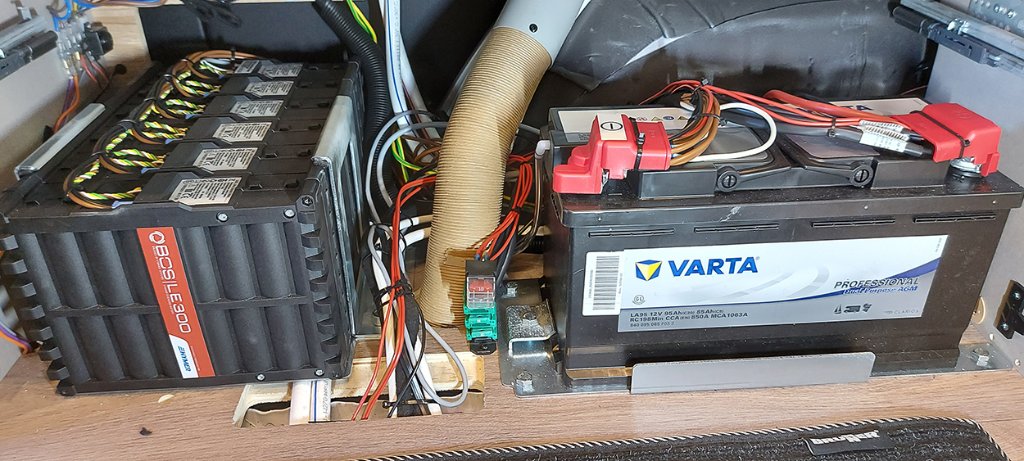

Donar
Beiträge: 671
Registriert: 10 Apr 2020 12:02
Wohnort: Büdingen
Re: Hymer Duocar S
#1209
Beitrag von Donar »
Ich habe gerade eine Stress-Phase:
Die Klimaanlage über Batterien laufen lassen - ich habe das Extra-Paket.
Nicht rechtzeitig abgestellt - Batterien auf null - keine Beleuchtung des Batterie-Displays sogar...
Alles auf null - die Trittstufe kann ich nicht einfahren. Und Landstrom lädt nicht auf. Gruselig.
Was kann ich machen?
Wenigstens die Trittstufe einfahren, gibt es da Tricks?😲
_____________________________________
DuoCar 907 - 316 CDI, 163 PS - weiß - 🔨😇
Wohnmobile T2-T3-T4-T5 California - anfangs Selbstausbau
Schmitti
Beiträge: 324
Registriert: 01 Feb 2020 08:36
Wohnort: Duisburg
Re: Hymer Duocar S
#1210
Beitrag von Schmitti »
Moin ...
Donar hat geschrieben: 11 Mai 2022 17:46 Was kann ich machen?
Klima nicht mehr über Batterie laufen lassen und wegen der Notentriegelung der
Trittstufe z.B. mal hier schauen : https://youtu.be/dO9fn5_q-p8
Folgende Benutzer bedankten sich beim Autor Schmitti für den Beitrag:
Donar (11 Mai 2022 20:13)
Schönen Gruss vom Schmitti
Hymer DuoCar S (W907-419CDI) Bild
Frrroschi
Beiträge: 890
Wohnort: Traun
Re: Hymer Duocar S
#1211
Beitrag von Frrroschi »
....ziemlicher Trittstufenaufwand :roll: . Ich habe immer eine "Starthilfepowerbank" mit wenn einmal der Strom weg ist, Zb:
https://www.netzvergleiche.de/starthilf ... BAQAvD_BwE
Donar (12 Mai 2022 07:48)
Donar
Beiträge: 671
Wohnort: Büdingen
Re: Hymer Duocar S
#1212
Beitrag von Donar »
Frrroschi, Du hast schon recht - aber wo schließe ich sie an?
Im Motor Bereich ist es ja sinnlos - an die Trittstufenkabel komme ich nicht.
Vielleicht mit einem Strom Dieb an der Trittstufen Sicherung - ganz vorsichtig?
Im Prinzip ist Deine Lösung besser - nur wie...?😲
Frrroschi
Beiträge: 890
Wohnort: Traun
Re: Hymer Duocar S
#1213
...an die Zusatzbatterie !
Donar
Beiträge: 671
Wohnort: Büdingen
Re: Hymer Duocar S
#1214
Beitrag von Donar »
"...an die Zusatzbatterie !"
Frrroschi, das ist logisch. Aber was Schmitti da gemailt hat, da komme ich nicht dran. Nach meinem Schlaganfall bin ich noch nicht so beweglich.
Gibt es keine anderen Anschluß Punkte?😲
Frrroschi
Beiträge: 890
Wohnort: Traun
Re: Hymer Duocar S
#1215
ich wäre noch ev. so beweglich um mich unter die Trittstufe zu legen und die Splinte raus zu ziehen und wenn wieder Strom da ist alles retour zu bauen..... nur welcher Aufwand im Vergleich zu Startgerät an und abklemmen.
Kennt jemand den genauen E-Plan des Duocar ? Klar ist das ein Starthilfegerät an die Zusatzbatterie halten das Problem löst und damit die Stufe eingefahren werden kann. Einziges Problem dabei ist das man schnell sein muss wenn die Zusatzbatterie komplett leer ist wird sie schnell und viel Strom des Starthilfegerät vernichten. Nur wo sind einfach zu erreichende Stellen für den kurzen provisorischen Anschluss ? Eine weitere Möglichkeit für den Anschluss ist der Sicherung der Trittstufe. Hier darf jedoch nur die Kontaktseite unter Strom gesetzt werden der direkt zur Trittstufe führt.
