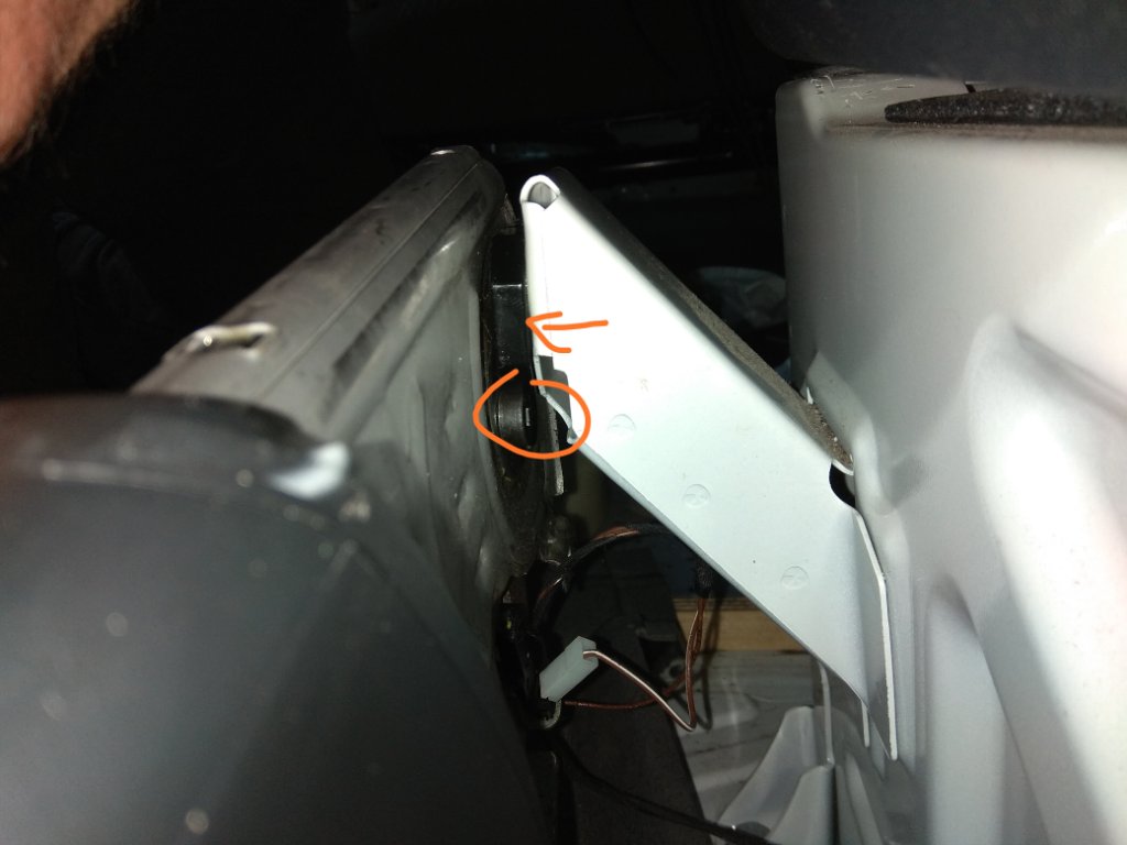

Hier sieht man es vielleicht besser, eingekreist ist für Schraube, die quasi nur als Widerlager dient, der Pfeil zeigt auf die Platte der bremsTieferlegung

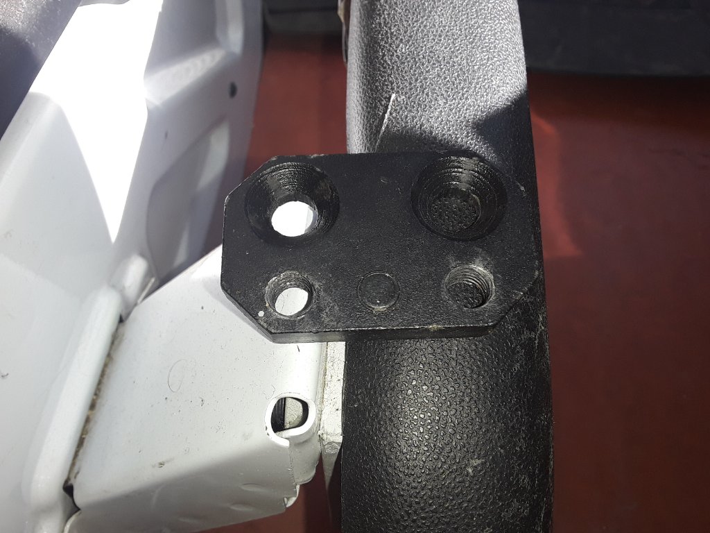

Ich muss dieses Thema nochmal hoch holen. Ich bin leider zu blöd zu verstehen wie ihr es gelöst habt.
Habe Adapter Schrauben etc hier, kann mir aber keinen Reim machen
Gibt's evtl noch Fotos vom Zusammenbau? Speziell den Teil mit der Mutter zum kontern verstehe ich nicht

Re: Absenkbarer Handbremshebel
es wird nur eine der beiden Schrauben verwendet, um den Bremshebel am neuen Halter anzuschrauben. der Hebel liegt dann schräg nach vorne gekippt und die das andere Loch dient zur Abstützung von unten gehen den Halter.
diese Schraube hängt quasi auf der anderen Seite in der Luft und das unsichtbare gegenstúck dient nur dazu, beim hochziehen abzustützen.
Das ist die andere Seite der Schraube!!
