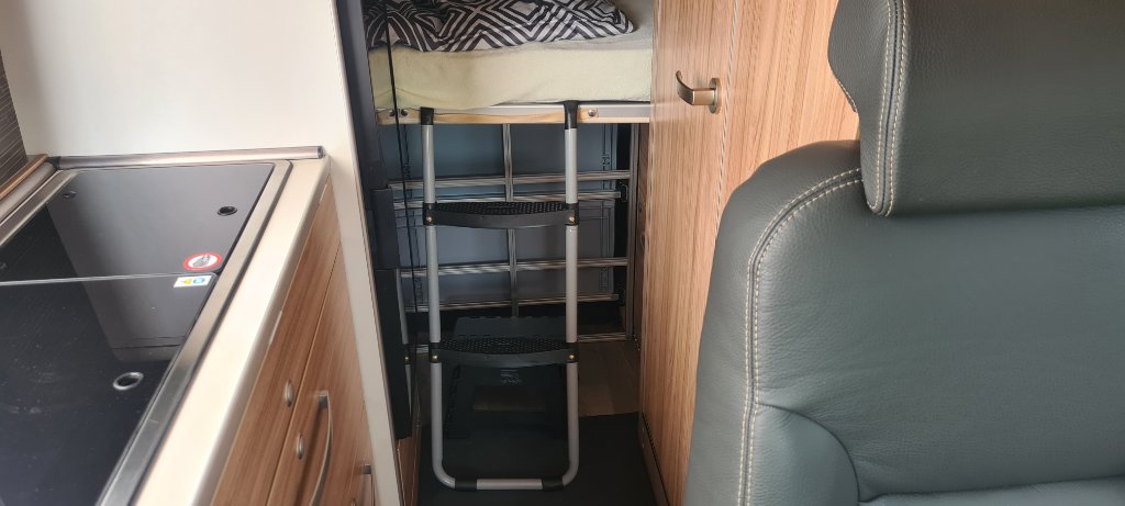

Heute mal den blöden Klapptritt fürs Heckbett durch eine Leiter ersetzt.
In der richtigen Länge geht sogar die Lokus-Tür noch auf, da die Leiter nicht so weit in den Gang ragt.
Basis war für 25€ eine Trampolin-Leiter, die ich um 10cm gekürzt habe.
Dank mehrteiliger Bauweise brauchte man nur 2 Rohre kürzen und ein paar neue Löcher für die Schrauben der Trittstufen bohren.

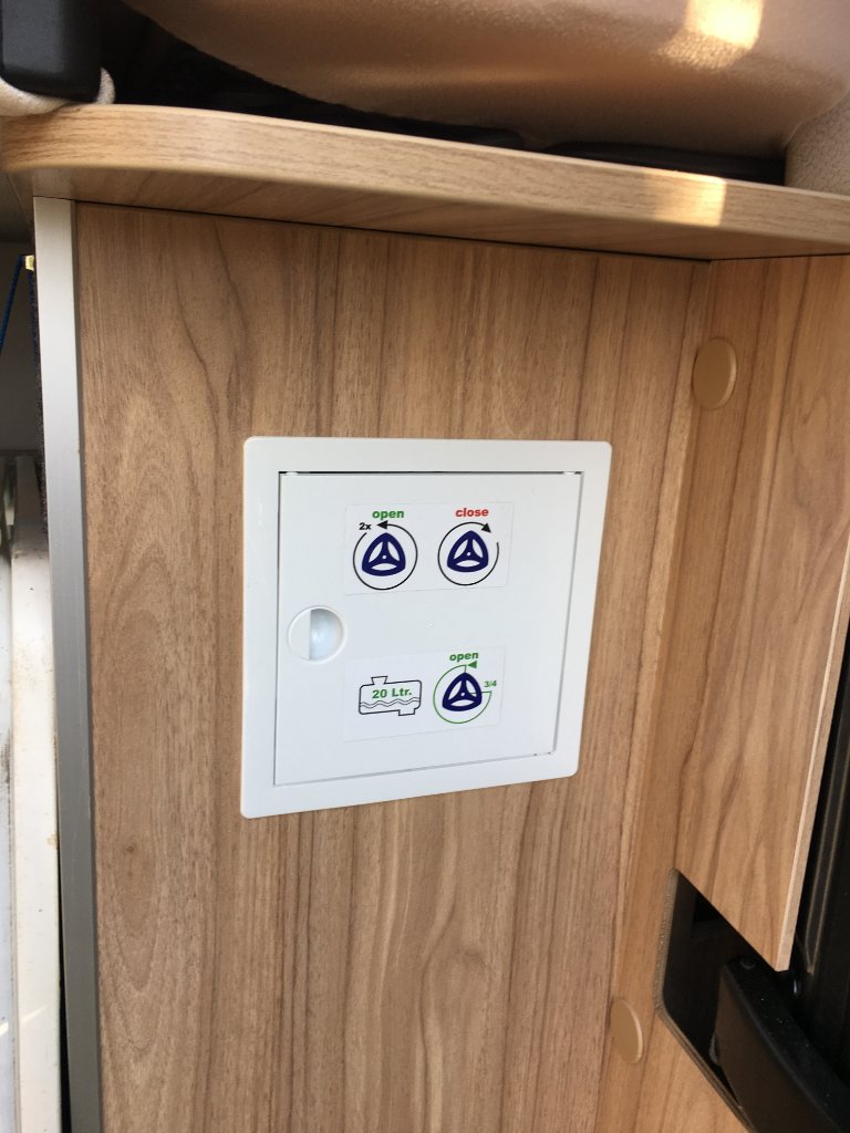

Ich wundere mich gerade auf dem Campingplatz in der Eifel, dass beim Befüllen des Frischwassertanks anscheinend alles über 1/4 Füllstand direkt unter dem Tank wieder rausgelaufen kommt.
Bisher haben wir nie mehr befüllt und daher ist das noch nie aufgefallen.
Aber das kann doch nicht korrekt sein, oder?
Ich lese nirgends etwas über ein Überlaufventil bei ca. 20 Liter. Außer dass bei der Fahrt nicht mehr rein soll oder darf und dann auch rausläuft....
Aber wir stehen und hängen am Landstrom.
Und die 25 % laut Display sind und bleiben auch drin. Nur mehr darf hier anscheinend nicht rein.....
Kann mir das einer erklären?

Du wirst den Tank noch auf "Fahrstellung" haben.
Ventil ganz zu drehen, dann lässt sich der Tank auch vollständig befüllen (ca. 100l).
1/2 Umdrehung auf = Fahrstellung (ca. 20l)
2 Umdrehungen auf = Wasser vollständig ablassen
Das Ventil ist hinten rechts unter dem Bett.
Dazu das Brett Richtung Fahrzeugmitte ziehen.
Siehe Bild (ich habe bei mir einen Inspektionsdeckel eingebaut)
Gruß Stefan

fürs Loch habe ich eine solche Lochsäge verwendet:
https://www.amazon.de/Kreisschneider-ei ... 02&sr=1-15
Anschließend noch einmal mit Schmirgel durch die Schnittkante und fertig.
Wenn man das schmale Brett rechts abschraubt und an passender Stelle ein Loch in die Platte vom Wasserkasten vorbohrt, dann reicht es gerades so aus das die Lochsäge noch rund geht.
Natürlich sollte aufpassen und so positionieren das man nicht mit innenliegenden Teilen kollidiert oder in den Tank bohrt.
Damit kein Dreck in den Wasserkasten fällt und die Schnittkante der Bohrung auf der Rückseite sauber wird, habe ich während dem Bohren hinter das geplante Loch ein Brett verkeilt.
Für die Luke habe ich dann sowas genommen und den Rahmen von hinten angeschraubt:
https://www.amazon.de/Osculati-Inspekti ... th=1&psc=1
Wenn es egal ist das der Deckel nicht oberflächenbündig ist, kann man das Teil natürlich auch von vorne einsetzen.
Das ganze soll keine Amazon-Werbung sein, aber ich habe es dort beschafft.
Gibt es natürlich auch bei anderen Verkäufern.
Gruß Stefan

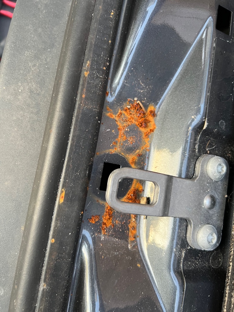

Hi, hier eine Frage an die Rostexperten.
So sieht es bei meinem 18 Monate alten GCS unter dem
Bodenabschlussbrett aus. Den gröbsten Rost konnte ich
abwischen, der Rest geht hoffentlich noch mit Rostentferner
weg. Hat jemand einen Tipp, wie das hier langfristig besser zu schützen ist ? (Einfetten ???, Rostschutz aufpinseln ???).
Unter die Türverkleidung mag ich schon gar nicht erst schauen.
Dank für jeden Rat
Uli
