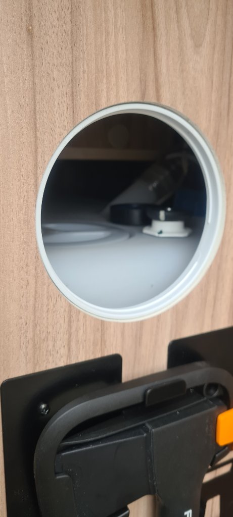

Du wirst den Tank noch auf "Fahrstellung" haben.
Ventil ganz zu drehen, dann lässt sich der Tank auch vollständig befüllen (ca. 100l).
1/2 Umdrehung auf = Fahrstellung (ca. 20l)
2 Umdrehungen auf = Wasser vollständig ablassen
Das Ventil ist hinten rechts unter dem Bett.
Dazu das Brett Richtung Fahrzeugmitte ziehen.
Siehe Bild (ich habe bei mir einen Inspektionsdeckel eingebaut)
Gruß Stefan

Was hast Du da für das Loch genommen?

QE11 hat geschrieben: 17 Apr 2022 21:22 Was hast Du da für das Loch genommen?
fürs Loch habe ich eine solche Lochsäge verwendet:
https://www.amazon.de/Kreisschneider-ei ... 02&sr=1-15
Anschließend noch einmal mit Schmirgel durch die Schnittkante und fertig.
Wenn man das schmale Brett rechts abschraubt und an passender Stelle ein Loch in die Platte vom Wasserkasten vorbohrt, dann reicht es gerades so aus das die Lochsäge noch rund geht.
Natürlich sollte aufpassen und so positionieren das man nicht mit innenliegenden Teilen kollidiert oder in den Tank bohrt.
Damit kein Dreck in den Wasserkasten fällt und die Schnittkante der Bohrung auf der Rückseite sauber wird, habe ich während dem Bohren hinter das geplante Loch ein Brett verkeilt.
Für die Luke habe ich dann sowas genommen und den Rahmen von hinten angeschraubt:
https://www.amazon.de/Osculati-Inspekti ... th=1&psc=1
Wenn es egal ist das der Deckel nicht oberflächenbündig ist, kann man das Teil natürlich auch von vorne einsetzen.
Das ganze soll keine Amazon-Werbung sein, aber ich habe es dort beschafft.
Gibt es natürlich auch bei anderen Verkäufern.
Gruß Stefan

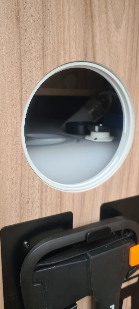

Hier die Originalzeichnung zu den Einstellungen des "Rades":
Inspektionsdeckel
Inspektionsdeckel
und man kann auch seine Stichsäge nehmen und nen eckigen Deckel einsetzen :D
