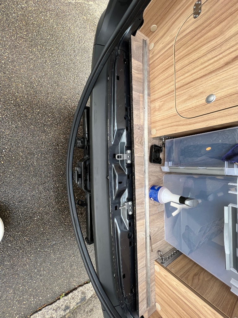

Für mich sieht das eher nach verrosteten Metallspänen aus. Das passiert beim Ausbau gerne, wenn man nicht gründlich nach allen Metallarbeiten aussaugt.
Der Rost frisst sich dann auch gerne in den Lack, ist aber kein echtes Rostproblem, sondern eher ein optisches.
Wichtig ist also erstmal alle Fugen und Flächen, an die man kommt,, auszusaugen.
Danach kann man alles, wo man drankommt, mit Sprühwachs, z. B. Teroson, einsprühen. Möglichst lückenlos arbeiten, damit es 100% Feuchtigkeitsabwrisend ist. Wenn man Teile des Ausbaus abbauen kann, sollte man das tun.
Unbedingt Hohlräume mit Wachsrn oder Ölen aussprühen. Z.B. Fluidfilm, Mike Sanders...denn der Rost kommt meist von innen durch Kondenswasser.

Mein Vorredner hat recht, das sind die restlichen Überbleibsel der Ausbauarbeiten.
Unter die Verkleidung verstecken macht wohl weniger Arbeit als weggkehren oder aussaugen, dachten sich wohl die HymerMitarbeiter
Bei mir sah ich gleich nach zwei Wochen nach dem Abholen beim Händler durch Zufall einen Bohrspan unter der Abdeckung vorkucken.
Hab die Abdeckung weggebaut und voila: das war einiges an Spänen drin. Habs nach dem Säubern mit Fluidfilm behandelt.
Und insbesondere rechts und links an der Seite (hab gerade kein Bild da), wo du die Späne nicht mehr rausbekommst (falls welche reingefallen sind) hab ich grosszügig mit Fluidfilm reingesprüht.

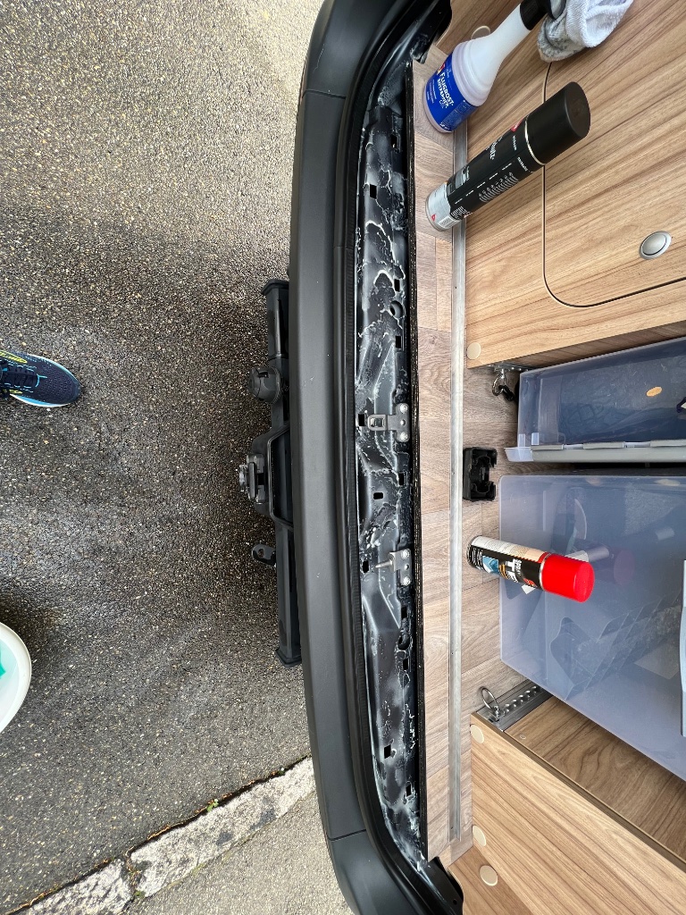

Danke für die Tipps, nach 2h Arbeit mit Flugrostentferner und Flüssigfett sieht es jetzt passabel aus.
