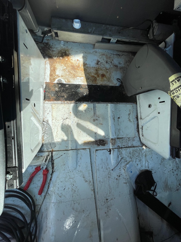

Lange Rede… ich habe es heute endlich geschafft den Boden im Sprinter zu entfernen. Puh, war gar nicht mal so einfach. Nun bin ich mir nicht sicher, ob die gefundenen Löcher zur Befestigung der Konsole sind. Ich habe mal ein Bild aufgenommen. Habt ihr da zufällig auch ne Ahnung?
