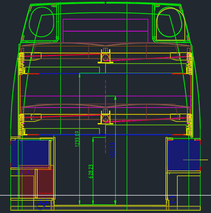

Zum Thema Hubbett: Hier ein Ausschnitt aus der Konstruktionszeichnung meines Hubbett. Es ist aus Aluminiumprofilen und mit E- Antrieb gebaut. Sprinter ist ein L3H2. Der Freiraum unterm Bett variiert von 63cm bis 123cm. Tiefer würde gehen aber ich haben die Wassertanks auf den Radkästen halbwegs frostsicher positioniert. Es hat die Abmessungen 2x 80/200. Die Querprofile sind aus 40/40/3 Aluminiumrohren. Die Längsprofile Aluminiumwinkel die nach oben gedreht sind. Die größte Bauhöhe nach unten verbraucht der E Antrieb ( in der Mitte und längs eingebaut). Auf der Aluminiumkonstruktion liegen die Lattenroste und Matratzen. Ich kann mit den Lattenrosten bis zu den seitlichen Hängekästen hoch fahren, wenn ich die Matratzen in die Mitte lege. Für die seitliche Führung sind Airliner Schienen senkrecht angebracht, in denen das Bett auch verriegelt werden kann. Problem bei der höchsten Stellung ist die Breite des Bett und die Breite des Sprinter im Dachbereich.
Wichtigste Erkenntnis vom mir jedoch war: Wenn man ein 160cm Breites Bett baut ist irgendwann der Sprinter im Dachbereich zu schmal um weiter noch oben zu kommen. Baut man es schmaler werden bei unterer Position die Freiräume längs zwischen Bett und Seitenwand ziemlich groß und ein Querhubbett geht dadurch sowieso nicht außer man ist unter 1,6m groß.

ein paar Vorschläge von mir.
1. den Motor würde ich nicht in der Mitte, sondern auf einer Seite (Links oder Rechts) verbauen, somit hast du unterm Bett mehr Kopffreiheit.
2. man braucht nicht auf allen Seite eine Führung, und diese muss auch nicht an der Position der Gurte sein. Versuch doch die Führung auf einer Seite und dann vor und hinter dem Bett zu machen, somit hast du nicht das Problem mit der Bett und Dachbreite, und kannst diese voll nutzen. Kann man auch gut in meinem Thread zum elekt. Hubbett sehen
3. so wenig Führungen wie möglich verwenden, die Parallelität der vielen Führungen zu gewährleisten ist nicht einfach, wenn da was nicht auf den mm stimmt dann klemmt das Bett beim hoch/runter fahren
Eine Frage noch zum Verständnis. Wozu soll die Anhebung des Bettes dienen, oder anders gesagt was befindet sich unter dem Bett? Dieser gewonnene Raum ist ja nur Tags über zu verwenden. Dafür komme ich am Tage nicht an die Staufächer.
Re: Vorstellung und erste Fragen
Die Anhebung dient als Kofferraumvergrößerung. Angehoben auf ca. unterhalb 1m können Fahrrad und Wespa oder Enduro transportiert werden. Abgesenkt passt noch die Hundebox und diverse Stauboxen drunter und der Betteinstieg ist auch bequemer. Für zB. Einkaufsfahrten zum Baumarkt oder Gärtner ist das Bett ganz oben. Man kann dann gebückt im Kofferraum herumlaufen und auch die Ablageflächen auf den seitlichen Kästen nutzen. Die seitlichen Kästen sind keine Staufächer. Es ist im Linken ein 84L Frischwassertank, die Druckpumpe und der Druckspeicher sowie der Absperrkugelhahn für den 84l Tank und das Überdruckventil für den Boiler. Im Rechten ein 64L Frischwassertank, 280ah Batterie, BMS, Spannungswandler, alle 12V Sicherungen und Masseverbindungen, die 12v Hauptschalter, Solarregler, Ladebooster, Klimaanlage, der 230V Fi und die 230v Verteiler.Wozu soll die Anhebung des Bettes dienen, oder anders gesagt was befindet sich unter dem Bett? Dieser gewonnene Raum ist ja nur Tags über zu verwenden. Dafür komme ich am Tage nicht an die Staufächer.
