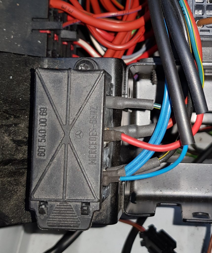

So schaut die Schnittstelle unter dem Fahrersitz aus:
Folgende Benutzer bedankten sich beim Autor Chr1stoph für den Beitrag:
eckentaler (09 Mai 2022 15:00)
