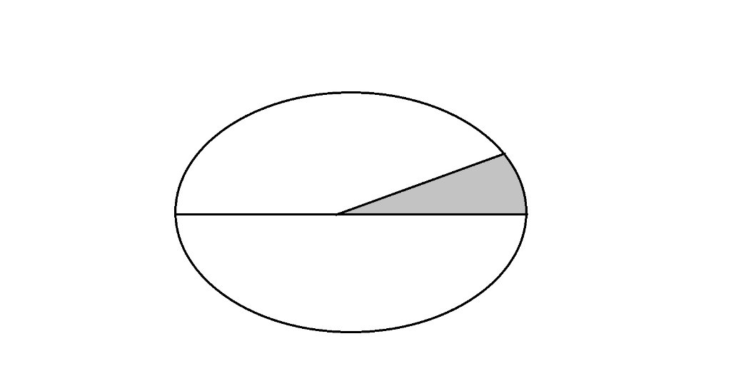

Re: Scheinwerfer ankleben für England (wie?)
Auf der Streuscheibe sollte ein Dreieck zu sehen sein (In der Zeichnung grau). Das kann man abkleben, dann ist die stärkere Ausleuchtung des rechten Fahrbahnrandes (bei Rechtsverkehr) mit dem asymetrischen Abblendlicht unterbunden. Bei meinen Fahrten nach GB hab ich das noch nie gemacht, hat auch noch nie jemanden interessiert.
