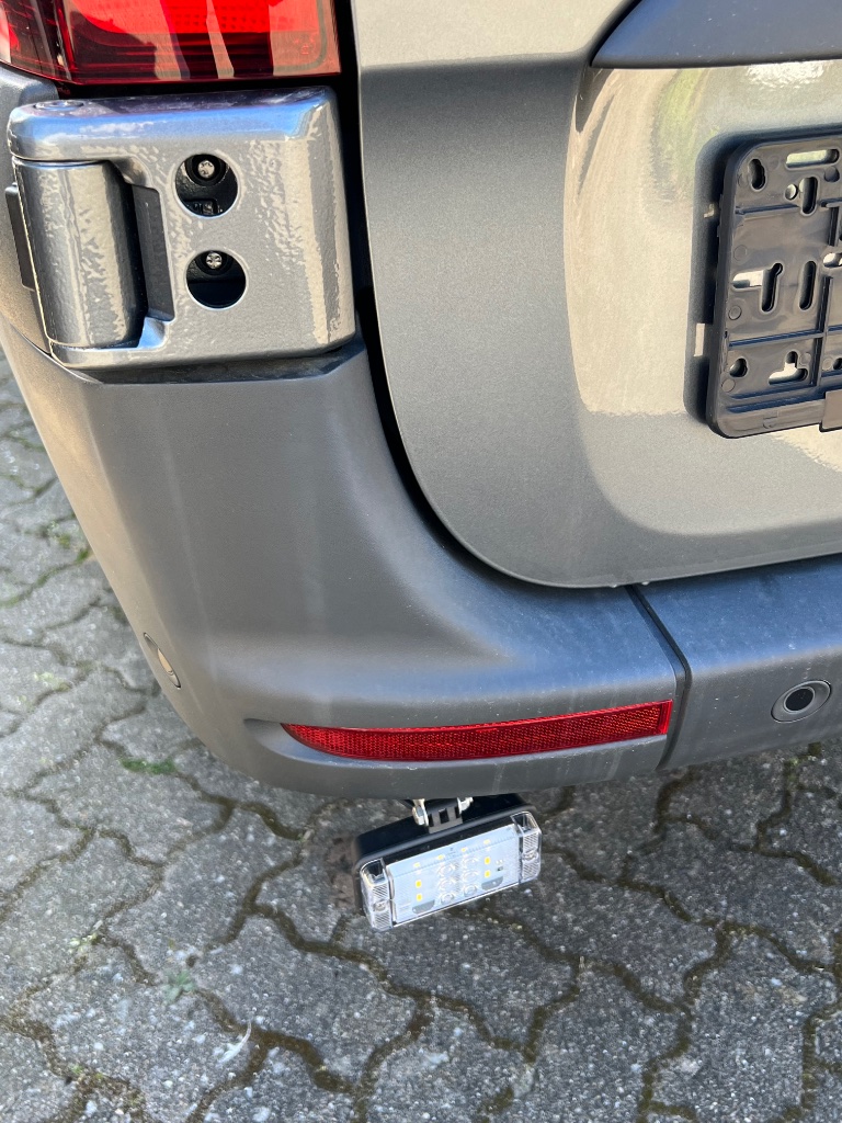

heute habe ich nun endlich meinen Sprinter 4x4 in Empfang nehmen können.
Mir fällt auf, dass die Rückfahrleuchten bei meinem Sprinter unterhalb der Stoßstange verbaut sind. Für ein 4x4-Fahrzeug irgendwie nicht so ideal!!
Gibt es eine logische Erklärung für diesen Pfusch??

der Gesetzgeber gibt Ein- oder Anbaumaße für die Beleuchtung vor. Wahrscheinlich sind die Rückfahrscheinwerfer in den originalen Rückleuchten zu hoch, was beim 4x4 auch bei den seitlichen Spiegelblinkern der Fall ist.

NSL und Rückfahrscheinwerfer waren schon beim T1 unterhalb der serienmäßigen Rückleuchten verbaut. Nicht unter dem Stoßfänger, das finde ich auch zu tief für einen 4x4, aber zwischen Unterkante Rückleuchte und Oberkante Stoßfänger.
In der STVZO ist die Höhe der Leuchten mit minimal 250mm über der Fahrbahn und maximal 1200mm über der Fahrbahn angegeben. In deinem Falle wäre das "NICHTS" also richtig geschlussfolgert, oder dein Sprinter ist extrem hoch

Bei meinem 4x4 906 von 2017 gibts keine Rückfahrleuchten UNTER der Stoßstange, nur in den Rückleuchten. Kanns sein dass es da eine Normänderung gab? Sonst macht das ja keinen Sinn. Der 907 ist jetzt nicht sooo alt dass so eine Bastellösung der Weisheit letzter Schluss wäre.

Hi Ralf, ich finde die drangebastelten Rückfahrscheinwerfer beim 907 Allrad echt primitiv, hässlich und Abrrisgefährdet. Haben 2021 alle bekommen da der eigentliche RFS zu hoch sitzt. Hast Du eine. 4x4 oder die neue 4-matic?? Grüsslis Peter

Genauso ist es, sind wegen der Höhe der originalen Rückleuchte nach unten gewandert. Schiet sehr gut aus und macht das Fahrzeug windschnittiger .
