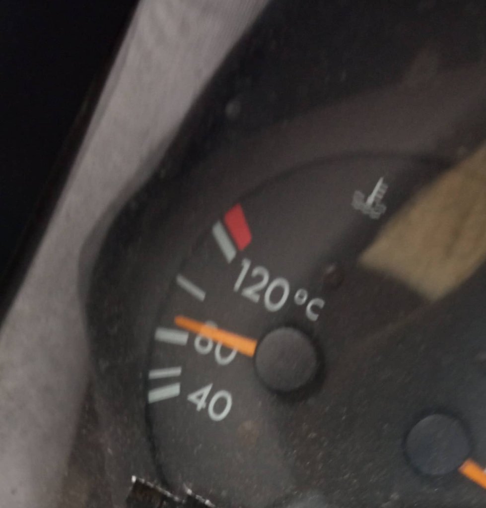

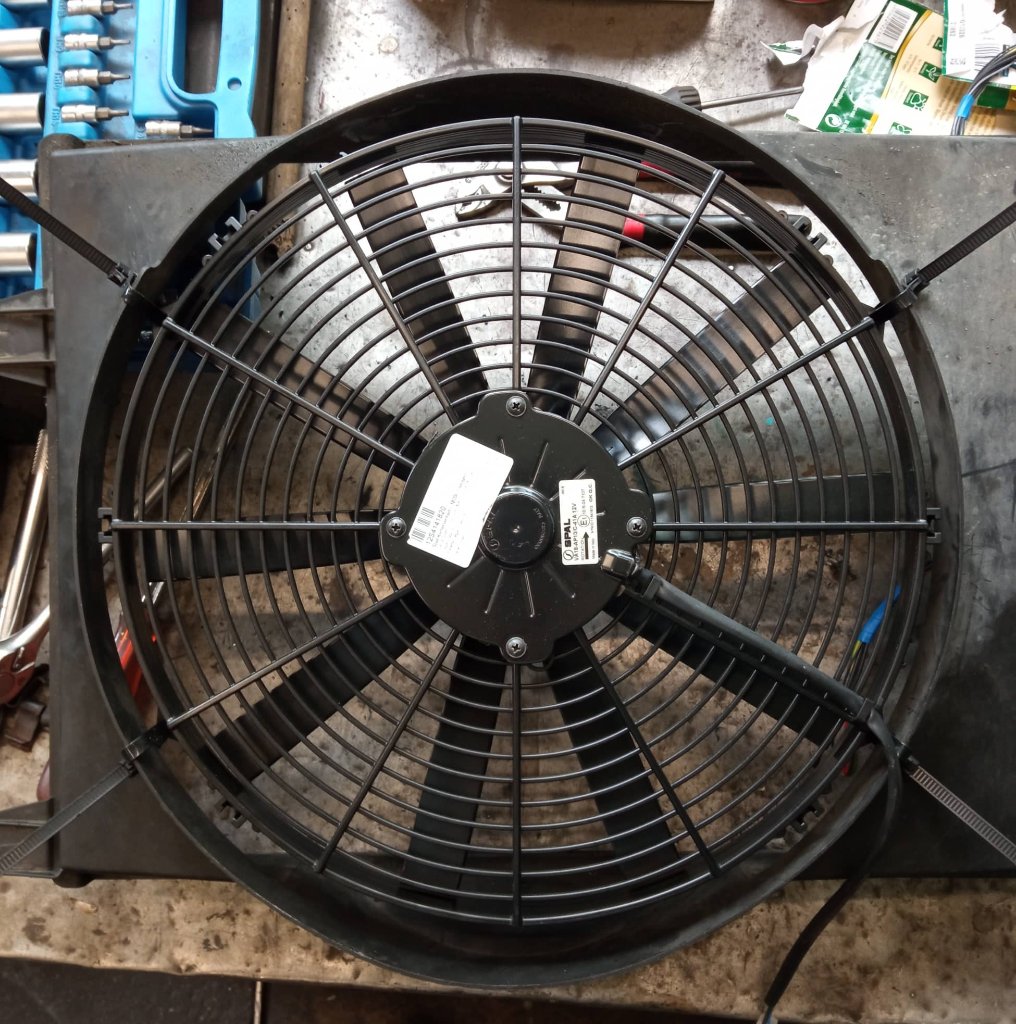

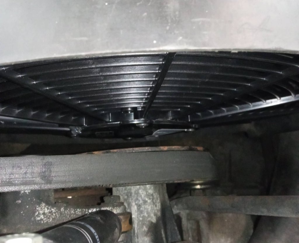

Heute habe ich den Viskolüfter raus geschmissen. Spal Lüfter 412mm VA18-AP10/C-41A saugend 1820m³/h passte schön in die Maske. Jetzt ist RUHE! Temperatur ist die gleiche wie auf der Hinfahrt zu meiner Werkstatt 15km bei 80kmh und 15grad Lufttemperatur.Mehr kann ich noch nicht über das neue Temperaturverhalten sagen.Der Lüfter ist kaum zu hören und ich habe diesen nur zur Sicherheit eingebaut er wird manuell per Schalter bedient.Ich wollte eine günstige Lösung ohne Fehlerquellen.Wenn ich den Lüfter an schalte geht auch die Temperaturanzeige etwas runter scheint also eine Wirkung zu haben das heißt wer ganz sicher gehen will holt den 412mm Lüfter mit höherer Drehzahl.

Erstmal Daumen hoch für die Kreativität...!
Schau doch mal am Motor im Bereich des Temperaturfühler Kühlmittel, ob dort noch ein freier Platz mit einer Verschlussschraube ist. Dort könntest Du ggf. einen 100°-Schalter platzieren.
Ich gehe daon aus, dass der Einbau derzeit provisorisch ist. Die Kabelbinder solltest Du bald durch Schrauben ersetzen, die Du an den sechs vorhandenen Stegen des Lüfterrahmens einschieben kannst. Dann geht es von dort durch die Zarge und gut ist es. Den Zwischenraum kannst Du ja mit Distanzbuchsen ausgleichen. Die Dinger findest Du in jedem gut sortierten Baumarkt. Beispiel: https://www.hornbach.de/shop/suche/sort ... %C3%BClsen
Gibt es auch in schwarz...
