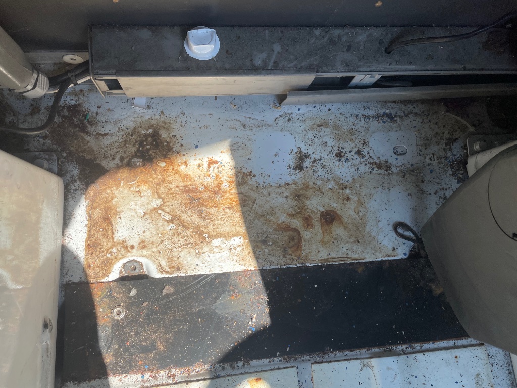

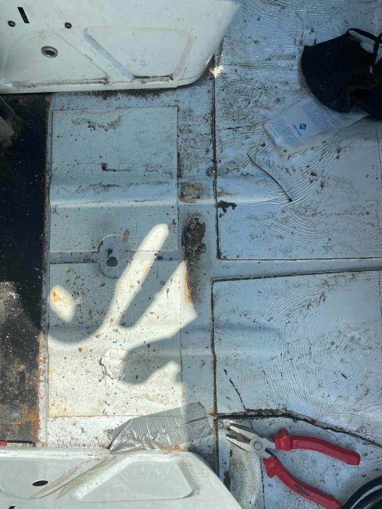

Lange Rede… ich habe es heute endlich geschafft den Boden im Sprinter zu entfernen. Puh, war gar nicht mal so einfach. Nun bin ich mir nicht sicher, ob die gefundenen Löcher zur Befestigung der Konsole sind. Ich habe mal ein Bild aufgenommen. Habt ihr da zufällig auch ne Ahnung?
Wünsche euch schöne Feiertage!
Vielen Dank für die Antworten und entschuldigt die späte Reaktion. Dachte irgendwie, dass ich eine Benachrichtigung per Mail bekomme und habe deshalb erst kürzlich eure Beiträge gelesen. Zumal das Projekt des Nachwuchs wegen still stand.
