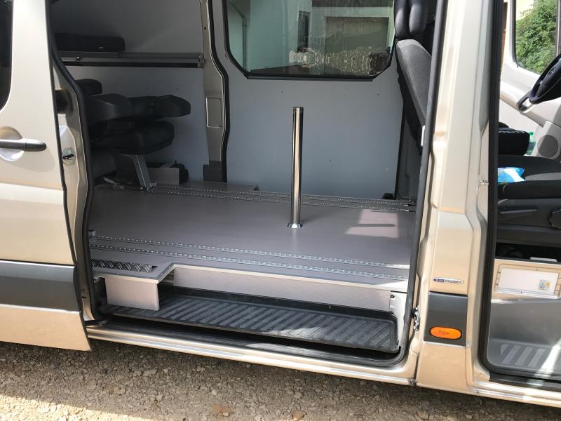

Ein Teil des Abspeckens war 'hässlich' und brachte bei 4,3m auch nur gut -15kg:
Ursächlich war aber eigentlich ein Fehler bei der Planung: Beim Einbau konnte ich mich nicht recht für eine Sitzordnung entscheiden und dachte bei 3 Schienen könnten die Sitze auch eng nebeneinander stehen, was aber wegen der Armlehnen (gut zum schlafen) aus Platzgründen nicht funktioniert. Da die Schienen beim barfus rüberlaufen unbequem sind und ich den Wagen irgendwann ohne Schienen wieder tauschen werde habe ich den Ausbau somit vorgezogen.
Hierfür wurden schon beim Einbau div. dünne Fensterdichtungs-Schneidedrähte längs und quer druntergelegt. So geht es dann leichter, vorausgesetzt, die Schienen liegen nicht direkt auf dem Metallboden auf. Auch gemäß Einbauanleitung ist für den Kleber ein Mindestabstand einzuhalten, was z.B. durch kleine Korkplattenstücke, ich glaube es waren 3mm dicke, erreicht werden kann und durch diesen Spalt schneidet man dann hindurch.
So war die eine Schiene bei knapp 30C nach gut 6h mit 4 Kreissägenschnitten und ziemlich schweißtreibender Arbeit herausgetrennt...
Bei der Gelegenheit wurde dann gleich der PVC-Bodenbelag, habe kein vernünftiges Linoleum finden können, welches mir lieber gewesen wäre, und zwei Alu-Eckschienen verbaut.
