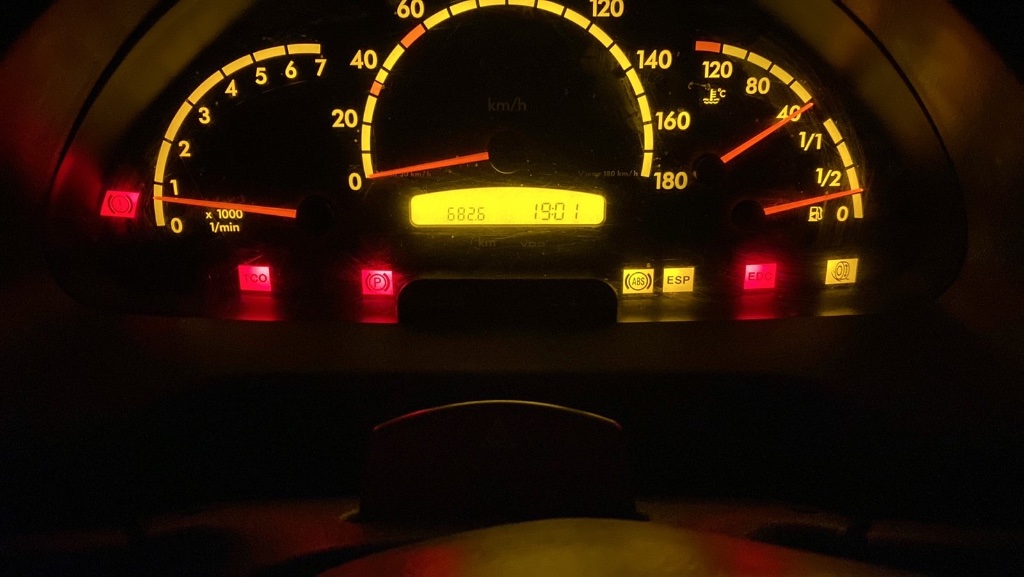

Hallo Kollegen ich heiße Martin und bin 32 Jahre alt. Der Sprinter ist seit einem Jahr in meinem besitz es handelt sich um einen 316 CDI maxi Lang. Ich hab eine andere Hinterachse Montiert da die ursprüngliche eine langsame war. Vorne Rechts wurde dee Stoßdämpfer und ein Traglenker getauscht. Im Nachhinein hab ich eine Software Optimierung durchgeführt. Was ich merkte als der Mechaniker meinen vorderen Stoßdämpfer und Traglenker Tauschte stand das Lenkrad etwas schief. Die Lampen gingen noch nicht an erst nach ca. 1200km. Darauf hin hab ich denk Winkel des Lenkrades Kalibriert waren aus und gingen wieder an. Danach alle ABS Sensoren überprüft inklusive ABS Kabel vom Hydroblock weg. Es gibt einen u gewöhnlichen Fehler im Auslesegerät er schreibt dass, das Steuergerät mit dem Getriebe nicht Kommuniziert. ( Ich kann's nicht 100% übersetzten da es im Ausland ist) CAN Kommunikation gestört. Keiner weiß mehr weiter

Anhand deiner konfusen Beschreibung können wir hier auch nur die Kristallkugel befragen. Und was ist eine "Software-Optimierung"?

Wenn die "neu" Achse nicht codiert würde, kannst Du suchen bist Du schwindelig wirst.

Wie soll man den die Achse beim W903 Codieren das hab ich bis jetzt nie gehört.

Doch mußt du leider machen ! So regelt die Elektronik , da Raddrehzahl nicht zu der Tachoanzeige / Motorsteuergerät paßt

Ich werde das so den Mechaniker bzw. Elektriker weiter geben.

Du hast vieles noch nicht gehört.Martin_W903_316 hat geschrieben: ↑23 Apr 2022 17:54 Wie soll man den die Achse beim W903 Codieren das hab ich bis jetzt nie gehört.

Du bist doch hier um fundierte Antworten zu bekommen, oder?
Hättest Du die richtige Werkstatt befragt, hätte man Dir genau das gesagt.

Beim auslesen des Steuergerätes tauchen folgende komische Fehler auf.
5501 CAN-Komunikation mit dem Automatikgetriebe gestört ( ich hab kein Automatik getriebe verbaut es ist ein Schalter )
54CF CAN-Komunikation gestört
54B7 Lenkwinkel sensor
567D Falsche codierte Variante
51AF CAN-Komunikation mit dem lenkwinkelsensor gestört
Hat wer von euch diese Sachen gehabt.

Hast du die Tipps von Schorsch und Helmut denn auch schon befolgt, oder wie äußert sich deine Dankbarkeit?

Doch , aber MB sagte er ein CAN BUS Fehler hat und weiß nicht wie die den Fehler beheben können.

Ist denn der Lenkwinkelsensor neu Kalibriert worden ? Hattest du eventuell das Lenkrad runter und die Zündung an ??

Den Lenkwinkel Sensor hatte ich getuscht bzw. Die Werkstatt ich war ja nicht dabei als das Getauscht worden ist.
