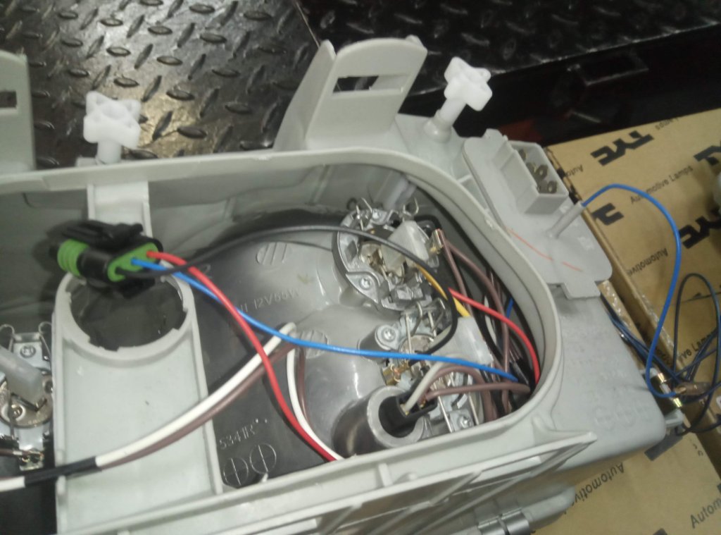

Der Umbaukit für elektrische Leuchtweitenregulierung ist ein wenig anstrengend... Habe jetzt zwei mal falsche Gewindestangen erhalten, einmal hat der Kugelkopf nicht in die Aufnahme am Reflektor gepasst weil zu groß, die "neuen" sind 1 cm zu kurz und werden nicht richtig in der Halterung gehalten... Mal sehen ob ich noch die richtigen erhalte oder ob ich eigene bauen muss....
Da ich ja keine Unterdruckschläuche mehr hab, hab ich den Durchlass benutzt, um das Kabel durch zu führen: Das eine Kabel zum Innenraum war das schlimmste, zum einen da der Durchlass zum Innenraum eh schon total zugestopft mit Kabeln ist (mit Zusatzkabeln vom Aufbauhersteller), zum anderen ist alles nicht mehr so elastisch wie es bestimmt vor 20 Jahren mal war...

Ich habe ja die Vorbereitungen getroffen, die Leuchtweitenregulierung auf elektrisch umzubauen. Ich warte noch auf die 3. Zusendung, diesmal hoffentlich korrekter Gewindestangen für die Stellmotoren...
Ich habe allerdings noch das Problem mit dem Schalter. Es gibt einen neuen Schalter für die LWR, eh klar. Für diesen werde ich dann wohl mit dem Dremel einen größeren Platz in der Lichtschalter-Blende schaffen müssen.
Jetzt will ich aber den alten Schalter eliminieren, da ich ansonsten zwei Drehregler für die LWR hätte, was ich ja überhaupt nicht brauche und hässlich finde
Hier mein Schalter: Nebelscheinwerfer/-schlussleuchte und LWR sind eine Bedieneinheit.
Jetzt gibt es vom Vito einen Schalter, bei dem einfach nur der Drehregler fürs LWR fehlt:
Bei diesem sind auch die PINs auf der Rückseite die gleichen, sollte also klappen und wenigstens schonmal eine Abhilfe sein.
Ich würde aber ganz gerne einen Schalter für nur NSW haben, sodass ich den neuen Schalter für die LWR direkt daneben anordnen kann...
Habe da allerdings nur diesen hier gefunden:
...der hat allerdings andere Steckerbelegungen
Weiß jemand Rat, oder muss ich den Vito Stecker nehmen...?
