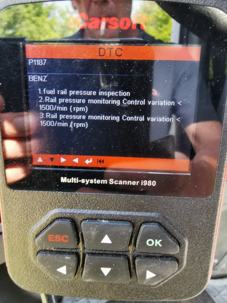

War heute mal wieder mit dem Sprinter unterwegs.
Und ich glaube bald das ich mal wieder so richtig in die Sch.... gegriffen habe
Also er hat definitiv zu wenig Leistung bei der kleinsten Steigung im 6ten Gang passiert gar nichts wenn man auf´s Gas geht bei 100 KM/H im Gegenteil man muss aufpassen das er nicht langsamer wird.
Dann heute der Supergau auf der 2-Spurigen Bundesstraße (Autobahnähnlich) Ich mit 110 auf der rechten Spur ganz gemütlich, vor mir dann ein langsamer Fahrer, ich Blinker links leicht auf´s Gas und Zack EDC Leuchte an Motor aus ganz toll. Hallo Mercedes Notlauf ist ja OK und Rote Lampe auch, aber Motor aus gehts noch ?????
Als Anhang der Auszug aus dem Fehlerspeicher, ich hoffe das hängt alles irgendwie zusammen und ist am Ende nicht die Hochdruckpumpe oder ähnliches.
Werde jetzt mal alle Schläuche das WasteGate etc kontrollieren Unterdruckpumpe ist bestellt.

Wenn der Sprinter beim Gasgeben ausgeht und die EDC-Lampe angeht liegt das zu 99% am Kraftstoff, nicht am Ladedruck. Da würde er nur in den Notlauf gehen ohne Lämpchen. Bei mir war es damals das Raildruckregelventil, obwohl im Fehlerspeicher der Code: P 1187-032 Raildrücküberwachung -> Leckage stand. Nach dem Tausch lief er wieder so wie er sollte.
https://www.sprinter-forum.de/viewtopic ... ilit=p1187
Zu der mangelnden Leistung kann ich jetzt nicht viel sagen. Aber in Kombi mit schwarzem Rauch ist vielleicht ein oder mehrere Injektoren hin die eventuell zu viel einspritzen und zugleich unschöne Vernebelung im Brennraum erzeugen? Ich hatte damals auch schwarzen Rauch, war sogar so schlimm das ich nicht durch die AU kam, nach 4 neuen Injektoren war der Rauch weg und AU bestanden Aber ich hatte kein Leistungsverlust, bzw. hätte diesen nicht wirklich gemerkt...

In bezug auf EDC würde ich dir empfehlen, erstmal den spritfilter zu wechseln. Hatte ich im laufe der jahre einige male so. Dann noch nach luftbläschen in der durchsichtigen leitung am filter sehen. Da findest du im forum einige beiträge, die solche probleme behandeln. Das sind einfache und oft effektive massnahmen. Erst wenn das dich nicht weiter bringt, würde ich mehr ins eingemachte gehen, sprich die injektoren ins visir nehmen, und die rücklaufmenge testen.

Genauso würd ichs auch machen. Erstmal Dieselfilter wechseln und/oder nach Luft im System gucken. EDC geht meistens an wenn zu wenig Druck im Rail ist. Kann an verstopftem Filter liegen, undichten O Ringen die Luft durchlassen und somit kein genügender Druck aufgebaut werden kann. Kann aber auch an defekten Injektoren liegen oder einer Messstelle die falsche Werte abgibt/fordert (so wie bei mir damals).pseudopolis hat geschrieben: ↑20 Jun 2022 08:24 In bezug auf EDC würde ich dir empfehlen, erstmal den spritfilter zu wechseln. Hatte ich im laufe der jahre einige male so. Dann noch nach luftbläschen in der durchsichtigen leitung am filter sehen. Da findest du im forum einige beiträge, die solche probleme behandeln. Das sind einfache und oft effektive massnahmen. Erst wenn das dich nicht weiter bringt, würde ich mehr ins eingemachte gehen, sprich die injektoren ins visir nehmen, und die rücklaufmenge testen.

Vielen Dank euch beiden, ich versuche morgen mal auch mein VCDS dran zu hängen vielleicht funktioniert es ja und ich kann ein paar Messwerte auslesen.rausch00 hat geschrieben: ↑20 Jun 2022 12:06Genauso würd ichs auch machen. Erstmal Dieselfilter wechseln und/oder nach Luft im System gucken. EDC geht meistens an wenn zu wenig Druck im Rail ist. Kann an verstopftem Filter liegen, undichten O Ringen die Luft durchlassen und somit kein genügender Druck aufgebaut werden kann. Kann aber auch an defekten Injektoren liegen oder einer Messstelle die falsche Werte abgibt/fordert (so wie bei mir damals).pseudopolis hat geschrieben: ↑20 Jun 2022 08:24 In bezug auf EDC würde ich dir empfehlen, erstmal den spritfilter zu wechseln. Hatte ich im laufe der jahre einige male so. Dann noch nach luftbläschen in der durchsichtigen leitung am filter sehen. Da findest du im forum einige beiträge, die solche probleme behandeln. Das sind einfache und oft effektive massnahmen. Erst wenn das dich nicht weiter bringt, würde ich mehr ins eingemachte gehen, sprich die injektoren ins visir nehmen, und die rücklaufmenge testen.
Michi
Dieselfilter ist leider nagelneu und einige Leitungen auch.
Mal sehen was ich finde, sonst würde ich den Drucküberwachungsgeber und den Druckregler wechseln, was meint Ihr?
Danke Gruß

In bezug auf EDC würde ich nun die rücklaufmenge messen, um zu sehen, ob ein injektor probleme macht.
Ist nicht schwer, hier hab ich das mal beschrieben, wie man das billig und schnell macht: https://www.sprinter-forum.de/viewtopic ... mm#p279333
Möglicherweise ist das auch die ursache für das zweite problem. Vielleicht hast du aber auch zwei unbahängige fehler.

So ich war gerade wieder bei meinem Sprinter.
Dort habe ich an dem kleinen Schlauch der an den dicken Unterdruckschlauch zum Bremskraftverstärker geht meine Unterdruckpumpe angeschlossen.
Während des pumpen war deutlich ein Unterdruckverlust am Druckwandler des Turbo zu hören, das bei Zündung aus. Dann hab ich Zündung an, Ergebnis das gleiche. Bei laufenden Motor kann ich mit viel pumpen einen Unterdruck aufbauen der minimal zurück geht. Wenn ich weiter pumpe sieht man auch das sich das WasteGate bewegt.
Jetzt weiß ich natürlich nicht was normal ist, muss der Druckwandler auch bei stehenden Motor dicht sein? Oder ist er da offen?
Dann hab ich mein VCDS angeschlossen und es konnte tatsächlich ein paar Werte lesen. Was mir dort dann aufgefallen ist, ist der Saugrohrdruck bei Motor aus und Leerlauf bei etwa 94 kpA lag dieser ändert sich jedoch auch bei einem Gasstoß kaum, der Maximalwert geht auf 106 kpA. Ich denke das müsste doch wesentlich höher sein wenn die Ladedruckseite richtig arbeitet.
Das WasteGate ist leichtgängig und funktioniert auch was die Mechanik betrifft. Der Turbolader selbst hat minimal Spiel und dreht sich sauber und leicht.

Bitte jetzt nicht Äpfel mit Birnen verwechseln. Das Unterdrucksystem ist erstmal die eine Sache. Das hatte Dich ja in den letzten Wochen beschäftigt.
Wenn wir jetzt einen Fehler im Kraftstoffbereich haben, ist das ein anderes System. Du kannst jetzt eine Werkstatt beauftragen die erforderlichen
Prüfungen zu diesen Fehlern durchzuführen. Dann steigt die Wahrscheinlichkeit, das defekte Teil zu ermitteln enorm an.
Alternativ kannst Du die Kraftstoffpumpe, die Injektoren und und und... versuchen. Quasi try and error-Prinzip. Eines ist aber sicher: das System
sollte 100% dicht sein, also alle Leitungen und sollte einen neuwertigen Filter haben. Und der Hinweis zum Kraftstoff war ja auch schon da. Auch wenn
wir in einer so modernen Welt leben und ins All fliegen, kommt es gelegentlich immer wieder vor, dass Du an einer Tankstelle Dreck bekommst. Zieh
also mal eine Probe in ein Glas, Deckel drauf und schau Dir das Ergebnis sofort und am nächsten Tag erneut an. Es bringt nix, wenn du Dir teure Teile
einbaust und nach Tagen die Erkenntnis gewinnst, dass der Sprit die Ursache war.
Der Druckwandler arbeitet wie ein elektr.-magn.-Umschaltventil, nur stufenlos geregelt. Also bei 100% Ansteuerung mit 12Volt gibt er die volle Menge U-Druck frei.
Wird er über ein PWM-Signal mit nur 50% angesteuert, macht er eben nur halb auf. So einfach...
STOP! Du wirst im Leerlauf keine Ladedruck aufbauen können! Erst unter Last, wenn Du fährst, kommt Ladedruck. Erhöhst Du lastlos im Stand die Drehzahl,UweSch hat geschrieben: ↑25 Jun 2022 10:24 ... Was mir dort dann aufgefallen ist, ist der Saugrohrdruck bei Motor aus und Leerlauf bei etwa 94 kpA lag dieser ändert sich jedoch auch bei einem Gasstoß kaum, der Maximalwert geht auf 106 kpA. Ich denke das müsste doch wesentlich höher sein wenn die Ladedruckseite richtig arbeitet.
wird der Turbo nicht angesteuert. Sonst würde Dir sehr bald die Maschine um die Ohren fliegen, wenn wir im Leerlauf Ladedruck und Einspritzmenge hätten.
Nur wenn Du Dein Pedal knallartig von 0 auf 100% durchtrittst, wird für knapp eine Sekunde mal der Lader angesteuert, ehe dies wieder weggenommen wird.
Das ist eben eine Schutzfunktion. Den echten Ladedruck erkennst Du nur während der Fahrt. Dein Beifahrer liest die Werte aus und Du fährst, oder umgekehrt.
So bei 1000 - 1500/min kommt nicht viel. Danach steigt er allmählich auf max. 1,5bar an, ehe bei ca. 3/4 der Drehzahl wieder auf max 0,8bar heruntergeregelt wird.

Vielen Dank für deine Ausführliche Antwort, ich denke ich habe aber zwei Probleme und hab mich heute erstmal nur um die Turboseite und Unterdruckseite gekümmert da dies ja auch noch nicht abgearbeitet ist.
Dann werde ich morgen den Saugrohrdruck mal aufzeichnen während ich fahre und sehen was dann passiert.
Das Kraftstoffsystem habe ich heute außen vor gelassen auch wenn dort bestimmt auch ein Problem ist, aber ich will halt das eine erstmal ausschließen und dann an das andere gehen. Der Filter und viele Leitungen der Kraftstoffanlage sind neu vom Vorbesitzer ich sehe auch kein Leck bzw. in den transparenten Leitungen Luftblasen etc.
Er läuft im Leerlauf ja absolut sauber er springt sofort an und er nagelt nicht.
Der schwarze Rauch den ich beschrieben habe ist ja auch nicht so extrem wie man es oft bei alten Diesel sieht aber man kann es schon erkennen bei genauem hin sehen unter Volllast. Daher denke ich (Ist halt mein Gedanke) Das er normal einspritzt aber da die Turboseite nicht richtig funktioniert er eben zu wenig Luft bekommt.
Das mit dem Notstop und EDC darüm kümmere ich mich danach.
